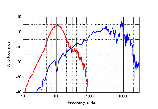

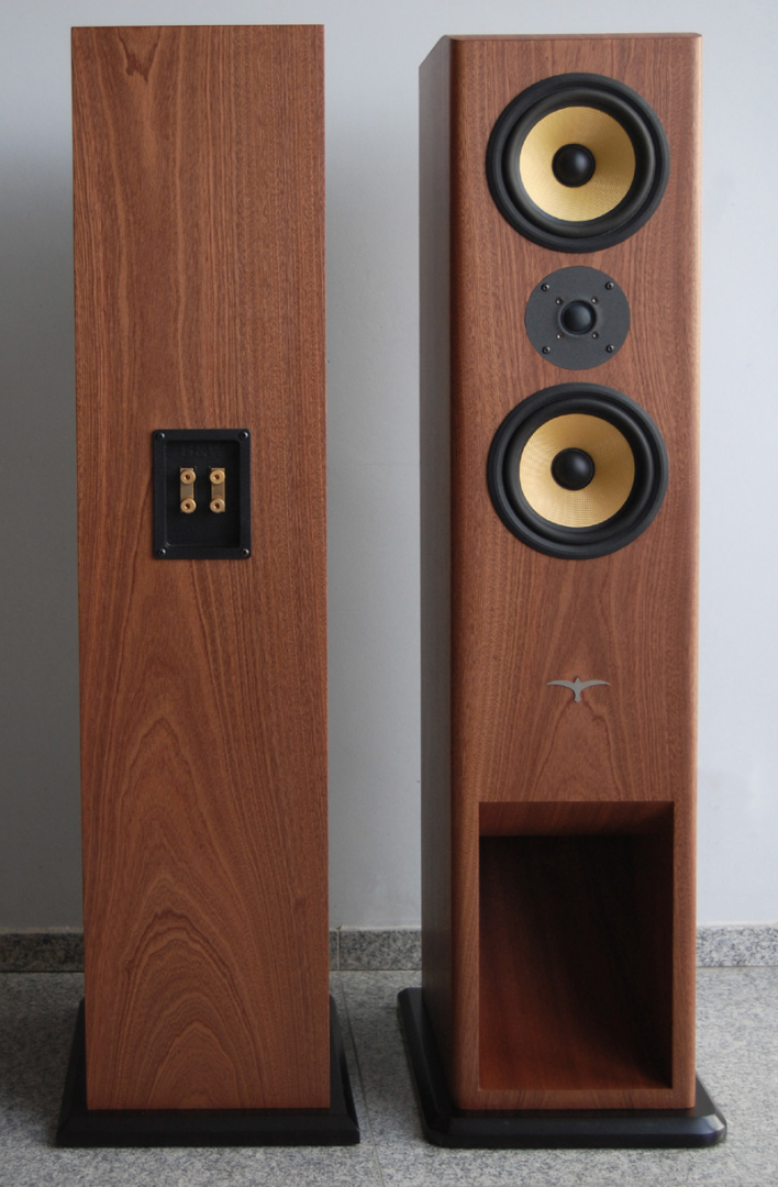

Χμ, τί βλέπουμε εδώ στα γραφήματα; Για εξηγείστε.

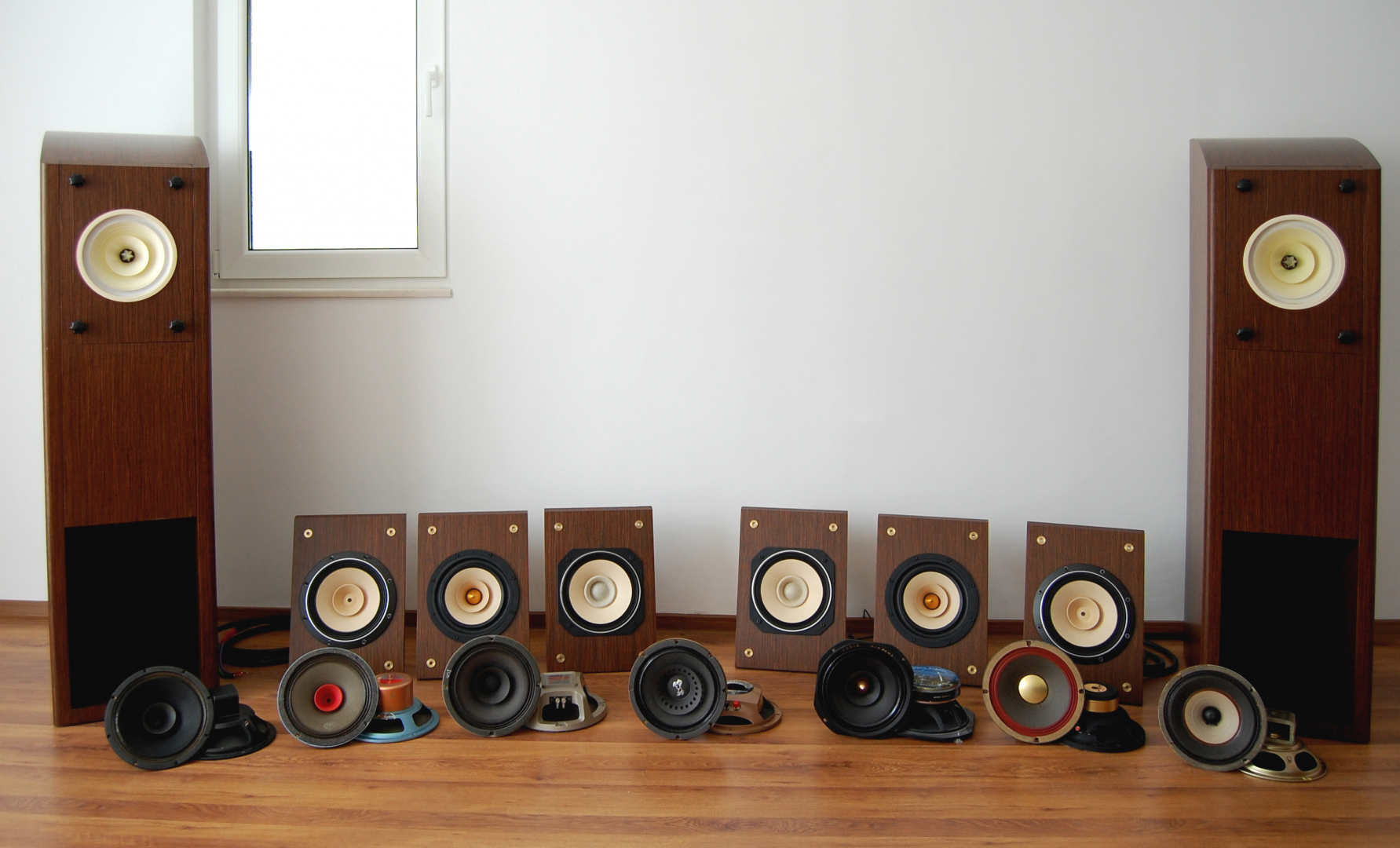

Τα γραφήματα ανήκουν στην παρακάτω diy υλοποίηση,διαρρυθμισμένη κατά τρόπον ώστε να της αλλάζει εκ περιτροπής μπάφλα με το αντίστοιχο μεγάφωνο προσαρμοσμένο διατηρώντας σταθερή την υπόλοιπη αρχιτεκτονική που είναι χοάνη...οπίσθιας φόρτισης :
Δεν χωρούν κατηγορηματικές εκτιμήσεις σε τέτοια πρότζεκτ....
Στο παρακάτω έχει κάνει βελτιωμένη υλοποίηση βασισμένη σε μεγάφωνα από ... B&W CDM7 :

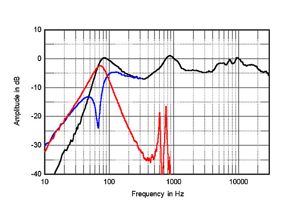

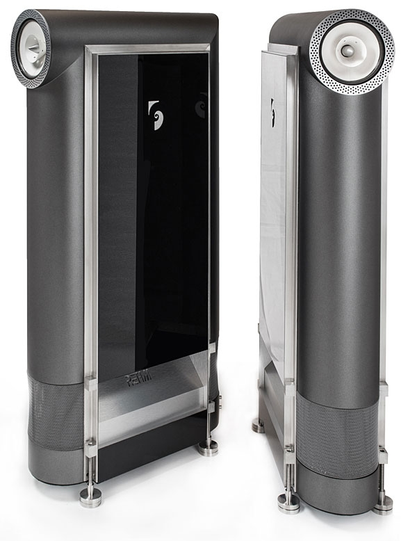

ΟΚ, τέρμα τα αστεία με...λουκάνικα,ώρα ν'ασχοληθούμε μ'ένα ΄΄λουκανικό΄΄ αριστούργημα της ηλεκτροακουστικής...
Δικό μας μόνο με 11 χιλιάρικα το Re(ee)thm Maarga(aa) :
Full Range μεγάφωνο με αυτοενισχυόμενο sub στη βάση της καμπίνας...Το concept δεν είναι εξαρχής απορριπτέο,όμως η παρούσα υλοποίηση κρατά - προφανώς ελέω πιουρίστικου πνεύματος - τους επιμέρους δρόμους ακροσάριστους μεταξύ των.Μεγάλη ΄΄πλάκα΄΄ είναι ότι η off-axis απόκριση προκύπτει πιο ομαλά ελέω αρχιτεκτονικής...
"Άκου φίλε..." φαντάζομαι τον χρηματοδότη να λέει στο σχεδιαστή ΄΄...Θέλω να μου βγάλεις ένα ηχείο βασισμένο σε full range, ευαίσθητο κι εύκολο φορτίο αλλά χωρίς προβολικές μεσαίες..."
"Μην ανησυχείς αφεντικό,θα στο φτιάξω τεφαρίκι..."

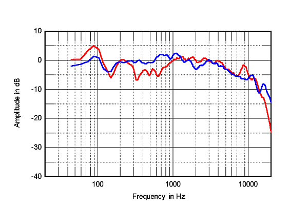

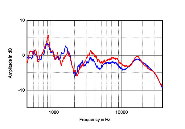

Κόκκινη καμπύλη ο μέσος όρος απόκρισης στο χώρο του δοκιμαστή υπό εξομάλυνση 1/6 οκτάβας (μπλε τα Devore Orangutan 0/93) :
Όχι Maarga αλλά...Μούργα.
Η ΄΄αποθέωση΄΄ όμως έρχεται με το εξής περιστατικό...Ο δοκιμαστής δέχθηκε επικοινωνία από τον κατασκευαστή ότι είχε κατά λάθος ΄΄ξεχαστεί΄΄ ένα πάνελ κόντρα πλακέ στη διάταξη που φόρτιζε το full range μεγάφωνο εντός της καμπίνας...Όχι μόνο στο δοκίμιο,αλλά σε όσα παραγγελθέντα μοντέλα είχαν εισαχθεί στις ΗΠΑ...Η ακρόαση του δοκιμίου μετά την αφαίρεση βελτίωνε τη συμπεριφορά στις ανώτερες χαμηλές και κατώτερες μεσαίες σύμφωνα με τη μαρτυρία του reviewer...Αν κάποιος καχύποπτος αναγνώστης υποψιαστεί ότι η όποια βλαβερή επίδραση από το πάνελ διαπιστώθηκε σε στάδιο περαιτέρω voicing και δεν είχε αφεθεί αυτό κατά λάθος,θα είναι κακεντρεχής... :sneaky:

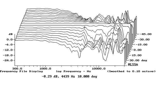

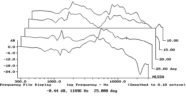

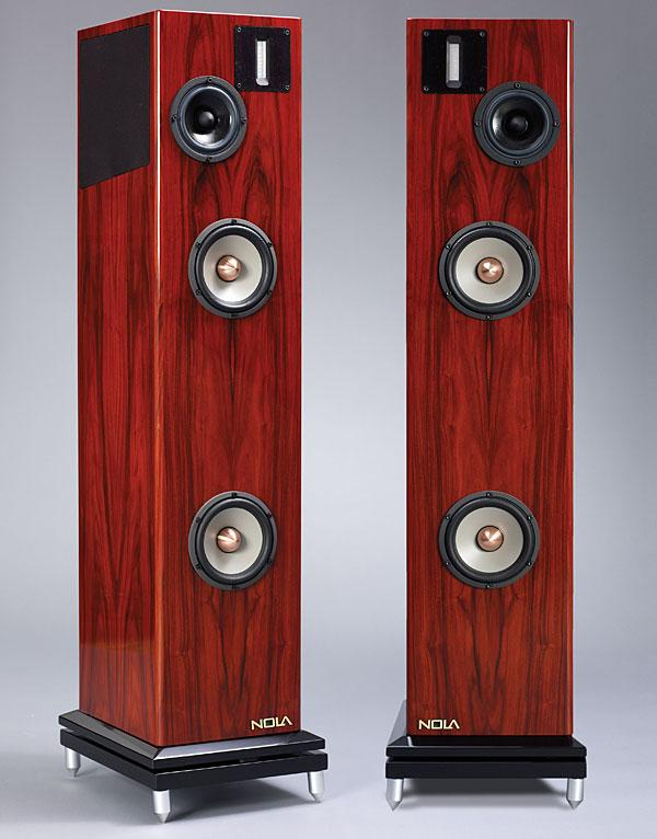

Nola Metro Grand Reference Gold (με τον τίτλο να παραπέμπει σε...Ισπανό ευγενή)

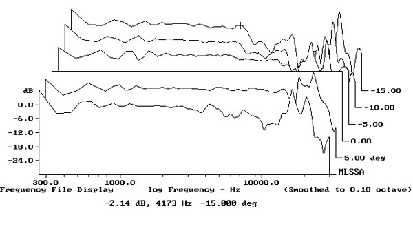

Ψευδοανηχοϊκή απόκριση υπό γωνία 50 μοιρών στον άξονα tweeter θυμίζει Φαράγγι Σαμαριάς...Το αυτί όμως μπορεί και να μην...ιδρώνει με τέτοια...Ο John Atkinson πρέπει όμως να ίδρωσε ολίγον τι,διαπιστώνοντας πώς μετρούσε ένα ηχείο που είχε ακούσει ο ίδιος σε εκθεσιακό περιβάλλον και του φάνηκε τότε ενδιαφέρον.Δεδομένου κιόλας ότι δημιουργός του ήταν ο πολύς Carl Marchisotto - των Alon & Mccormack...Οπότε ξεκίνησε να ψάχνει διαφορετικές γωνίες ως προς τον ιδεώδη άξονα λήψης ...

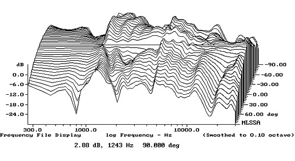

Υπό γωνία 98 μοιρών κανονικά τώρα εντός του δωματίου με μπλε καμπύλη το αριστερό και κόκκινη το δεξί κανάλι:
Αφού είδε και απόειδε,ο δημιουργός του διεμήνυσε εκ των υστέρων ότι προβλεπόμενος άξονας για βέλτιστη απόδοση ήταν στο επίπεδο ακριβώς στη μέση της απόστασης μεταξύ tweeter & mid...Όποιος υποψιαστεί ότι δεν του το είχε πει εξαρχής διότι ψαχνόταν κι εκείνος εν τω μεταξύ θα θεωρηθεί...συνωμοσιολόγος.

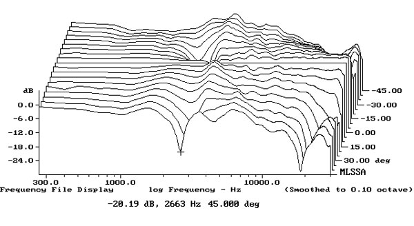

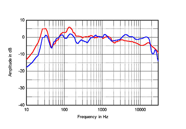

Στη λήψη γι αυτόν τον άξονα υπό κοντινότερη κιόλας απόσταση η πράσινη και μωβ καμπύλη αντιστοιχούν στα επιμέρους κανάλια,ενώ οι άλλες δύο αναπαριστούν τον προηγούμενο άξονα υπό τη νέα απόσταση.
Μέσος όρος λήψεων σε ολόκληρο το ακουστό φάσμα εντός του δωματίου η κόκκινη καμπύλη,με τη μπλε ανήκουσα σε άλλο μοντέλο (Triangle Signature Delta)
Εδώ η απόκριση φαίνεται χαλασμένη πέρα ως πέρα στις τρεις πρώτες οκτάβες,για ένα μοντέλο που πλασάρεται ως κυριολεκτικά ΄΄πλήρους φάσματος΄΄΄,δηλαδή του στυλ δεν θέλει sub κι έτσι...
Με τον John Atkinson να καταλήγει ως εξής :
"... Overall, the broad overlap between the drive-units' outputs and their spatial disposition made it very difficult to get a handle on the Nola Metro Grand Reference Gold's measured performance ."

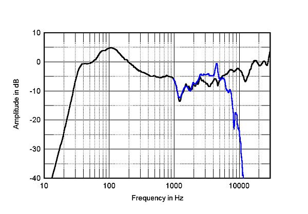

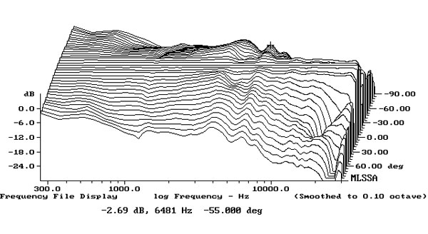

Acora SRB ...
Κόκκινη καμπύλη ο μέσος όρος πολλαπλών λήψεων υπό εξομάλυνση 1/6 οκτάβας στο χώρο του δοκιμαστή (η μπλε ανήκει στο Marten Oscar Duo)
Εδώ αντί καυστικού σχολίου παρατίθεται η περιγραφή του μοντέλου:
Description: Two-way, bass-reflex loudspeaker. Drive-units: 1" beryllium-dome tweeter; 5.5" sandwich paper-cone midrange/bass. Crossover frequency: 3kHz. Binding posts: Cardas, rhodium over pure copper. Frequency range: 43Hz–35kHz. Nominal impedance: 8 ohms. Sensitivity: 86.5dB/W/m.
"...Interpreting the Acora SRB's in-room behavior is difficult, as its balance will depend very heavily on the nature of the music being played. If the level at 900Hz is taken as the neutral reference, as is likely with some recordings, the low treble will sound polite, the lower midrange will be shelved down, and the low frequencies will be lightweight. But if, with other recordings, the bass and midrange sound correctly balanced, the upper midrange will sound very forward and also very articulate..."

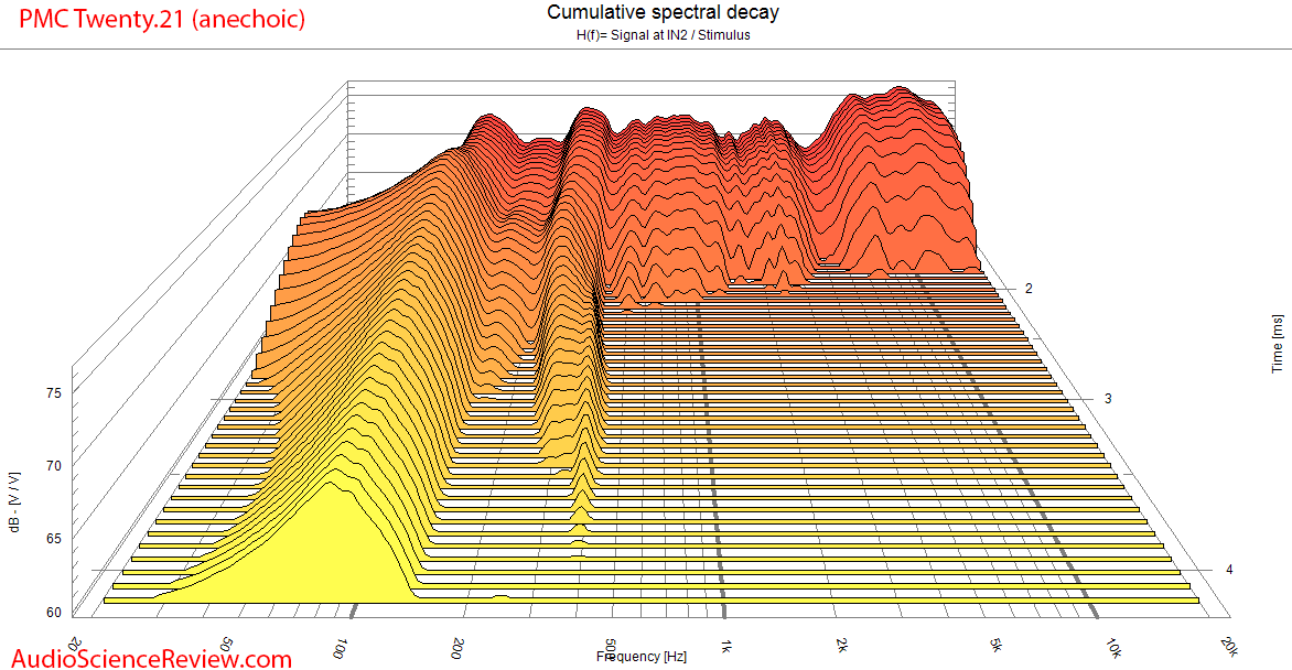

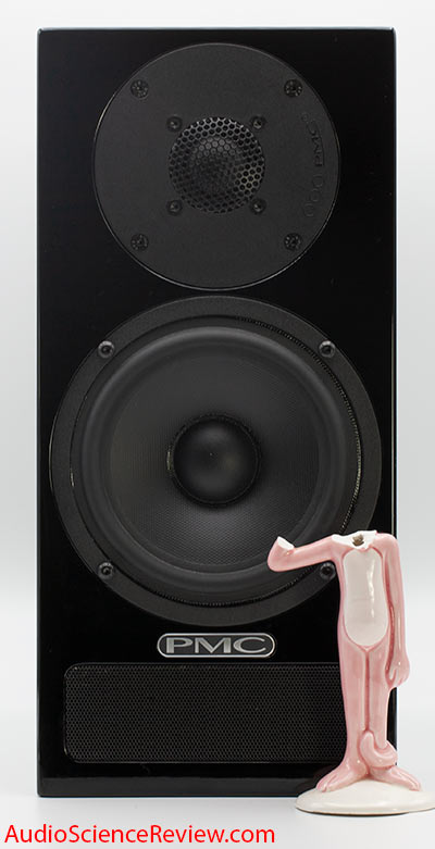

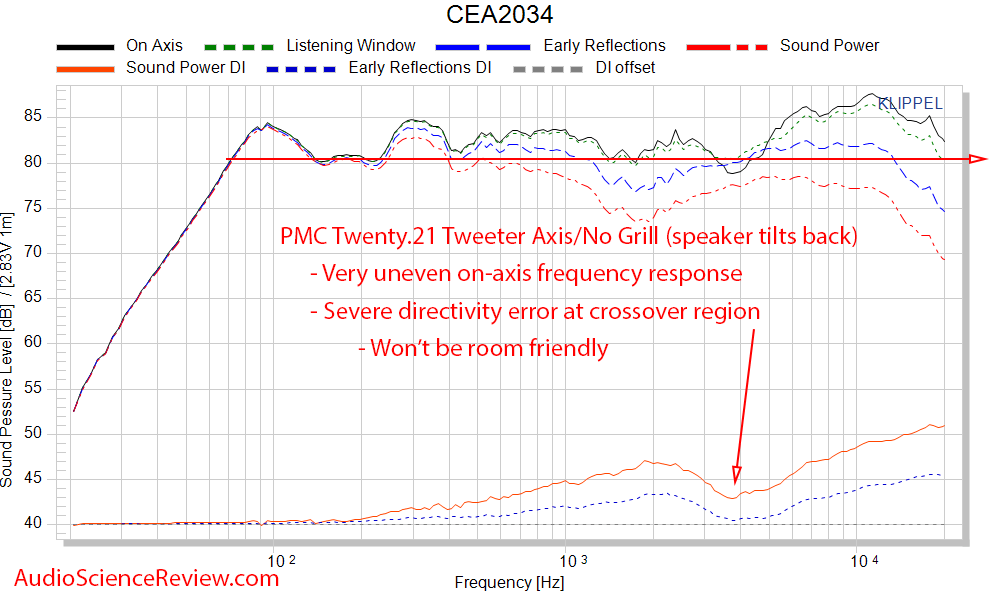

Conclusions
The PMC Twenty.21 is a failure in design
Τρελή φόλα από τους λόρδους των ακριβών μόνιτορ.
Μία μλκια και μισή. Ο αμίρ γράφει:
I have no idea how a company with a tradition and core business of pro speakers would make a hifi speaker this bad.
Τραγικότητα.
