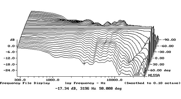

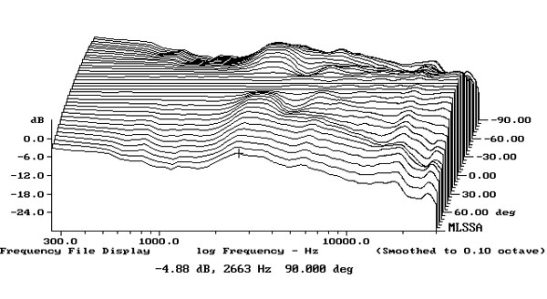

Οι μετρήσεις από χώρο reviewer - δηλαδή υπό μη ανηχοϊκές συνθήκες - που έχουν συμπεριληφθεί σε όσα μοντέλα ηχείvn έχω ο ίδιος αναφέρει δεν προέρχονται ειδικά από το χώρο ακρόασης του Michael Fremer...Οι διαπιστωμένες υπό ψευδοανηχοϊκές συνθήκες ανωμαλίες δεν έχουν στρώσει επαρκώς στις συγκεκριμένες περιπτώσεις...Παρατίθενται ενδεικτικά για να δείξουν φιλότιμες προσπάθειες από πλευράς JA μπας και σώζονταν κάπως τα ΄΄άσωτα΄΄.
Ας εξετάσουμε όμως μια περίπτωση όπου ο JA φαίνεται να μην έχει προσπαθήσει...όσο με άλλα μοντέλα.

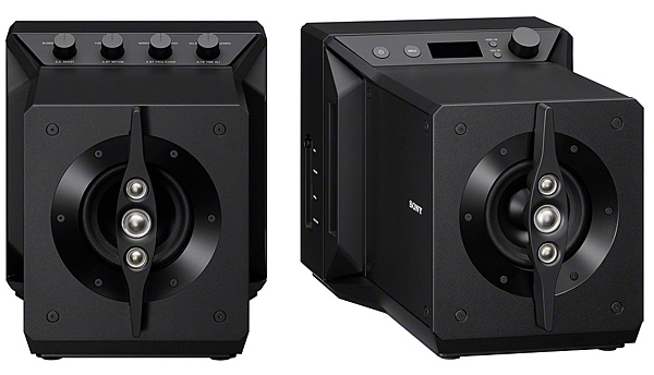

Sony SA-Z1
Αυτό το μοντέλο είναι προορισμένο ειδικά για dektop εφαρμογές και κοστίζει 8 χιλιάρικα...Προσπερνάμε την εμφάνιση που παραπέμπει σε...ηλεκτρόδια απινιδωτή και πάμε στις ψευδοανηχοϊκές αποκρίσεις:

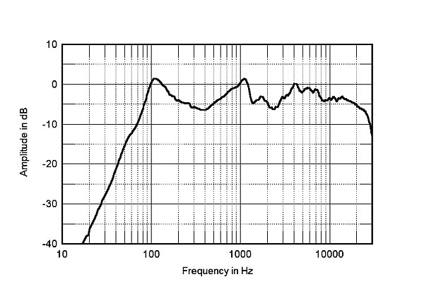

Η γενική κλίση στην on-axis απόκριση μοιάζει εκ πρώτης όψεως άκρως απογοητευτική,τουλάχιστον μέχρις ότου να διαπιστώσουμε ότι δεν ανταποκρίνεται σε πραγματικές συνθήκες desktop με τονώσεις απόκρισης αναμενόμενες στις πρώτες οκτάβες από οπίσθιο τοίχωμα που κατά κανόνα θα βρισκόταν κοντά στα ηχεία καθώς και από την επιφάνεια του γραφείου...Σε αυτήν την περίπτωση δεν μπήκε στον παραμικρό κόπο να παρουσίαζε εξομαλυμένο μέσο όρο αποκρίσεων ακριβώς υπό τις ενδεδειγμένες συνθήκες χρήσης σε κανονικό δωμάτιο...Επισημαίνεται ότι τα ηχεία αυτά διαθέτουν και woofer στην οπίσθια πλευρά...
Καταλήγει δε ως εξής:
Sony has an impressive pedigree in conventional loudspeaker design (footnote 3), so I was intrigued to see how a specialized design like the SA-Z1 would perform in the test lab.—John Atkinson
Διάφοροι ΄΄χρησμοί΄΄ του υποφαινομένου ωχριούν σε αντιπαραβολή με την ανωτέρω πρόταση.

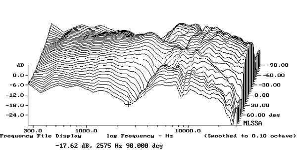

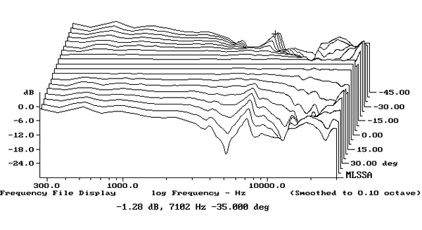

Μια φημισμένη εταιρεία ηχείων θα έπρεπε στο φθηνότερο μοντέλο της γκάμας να ενσωματώνει χαρακτήρα από τα πιο αβανταδόρικα μοντέλα υποσχόμενη όχι μόνο μερίδιο του κύρους των δεύτερων αλλά και ανοίγοντας την όρεξη στον αγοραστή για μελλοντική αναβάθμιση προς τα άνω...
Wilson Benesch Square One series 2 ...
Δυσκολοχώνευτο το πώς η WB κυκλοφόρησε τέτοιο ηχείο και μάλιστα με αντίτιμο...4 χιλιάρικα (με επιπλέον ζητούμενα 1400 για τις ταιριαστές βάσεις,χωρίς τις οποίες ΄΄προφανώς΄΄ το ηχείο δεν θα έπιανε...βέλτιστη απόδοση).Η δε ΄΄μεγάλη ανατριχίλα΄΄ έγκειται στο ότι υπήρχε προφανώς και...series 1.
Square One και ανωμαλία...εις τον κύβον.

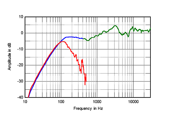

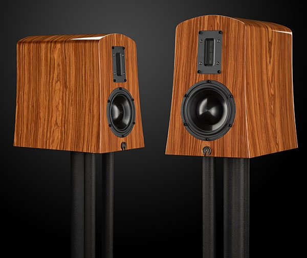

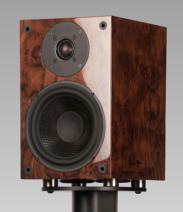

Alta Audio Alyssa...

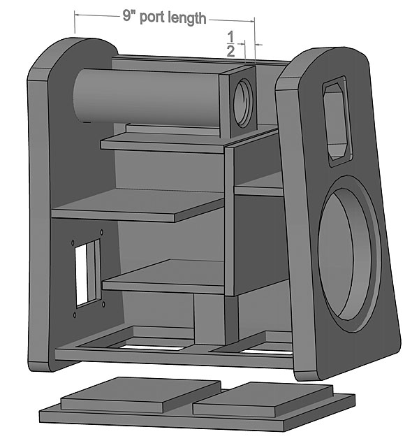

Αβανταδόρικη δόμηση καμπίνας όπως διαπιστώνεται στην τομή μέσω γραφικών:

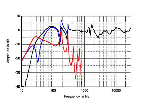

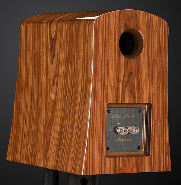

Ο δημιουργός ευαγγελίζεται αρχιτεκτονική γραμμής μεταφοράς καταλήγουσα στον οπίσθιο σωλήνα εξόδου...

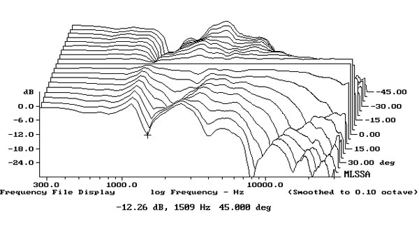

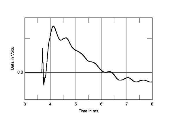

Στην ψευδοανηχοίκή απόκριση με λήψη nearfield βλέπουμε στην κόκκινη καμπύλη ανήκουσα στον σωλήνα πολλαπλές κορυφές από παρασιτικούς συντονισμούς...

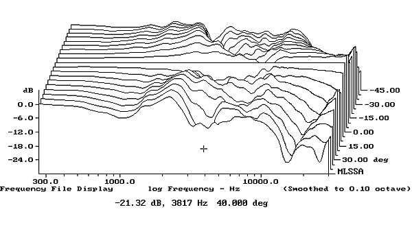

Off-axis κατά τα γνωστά:
Η παρασιτική ενέργεια αποτυπώνεται στους κυματισμούς κατά την εξασθέσηση του παλμού στο woofer - υπ'όψιν ότι χάρη στην εξομαλυνση κανονικά δεν θα έπρεπε να εμφανίζονταν τέτοιοι κυματισμοί...

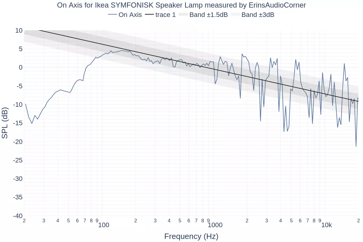

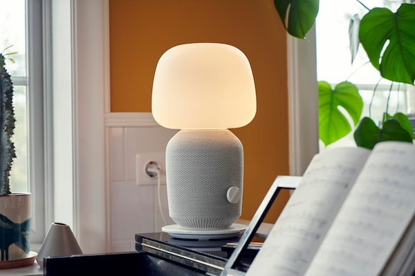

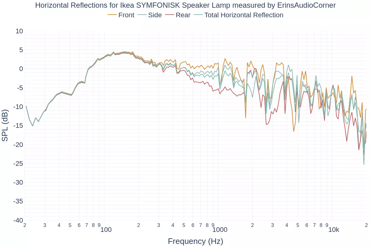

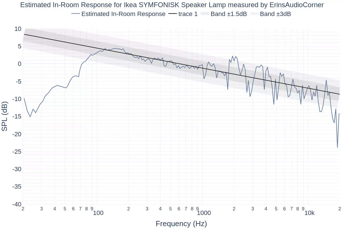

Για συναισθηματικά δεσμευμένους με λάμπες...
ΙΚΕΑ Symphonisk lamp...
Ένας ...κούκος δε φέρνει την άνοιξη!~!!
Πάρε 11 να ησυχάσουν κι οι γιατροί!!!
΄΄ Τί χάλια είναι αυτά που βλέπω;΄΄ φωνάζει θυμωμένος ο ιθύνων του project στον σχεδιαστή...Θ'αρχίσουν πάλι διάφοροι από τα fora να χλευάζουν τους κατόχους που δεν θα είχαν επιμείνει σε ηχομπάρες.
΄΄Άδικα ανησυχείς αφεντικό...Τους έχω βάλει κατηφορική κλίση ala Harman,ενώ τα τοπικά ελαττωματάκια θα ξεχωρίζουν ολοένα και λιγότερο αυξάνοντας τα τεμάχια σε σύνθεση immersive...Να δεις που αργά ή γρήγορα θα υποστηρίζει κάτι ανάλογο και αυτός ο Ear που όλο διαβάζουμε με google μετάφραση...΄΄

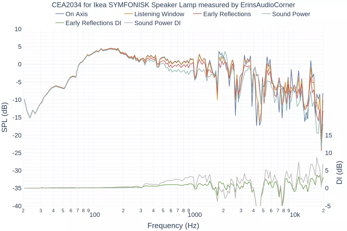

Τι είναι αυτό comb filter απο το τραπεζάκι ? Το αδικεί η θέση μετρησης του μικροφώνου. Αδικία. :D
Λύση : Να μπει σεμεδάκι με φελλό απο κάτω.
