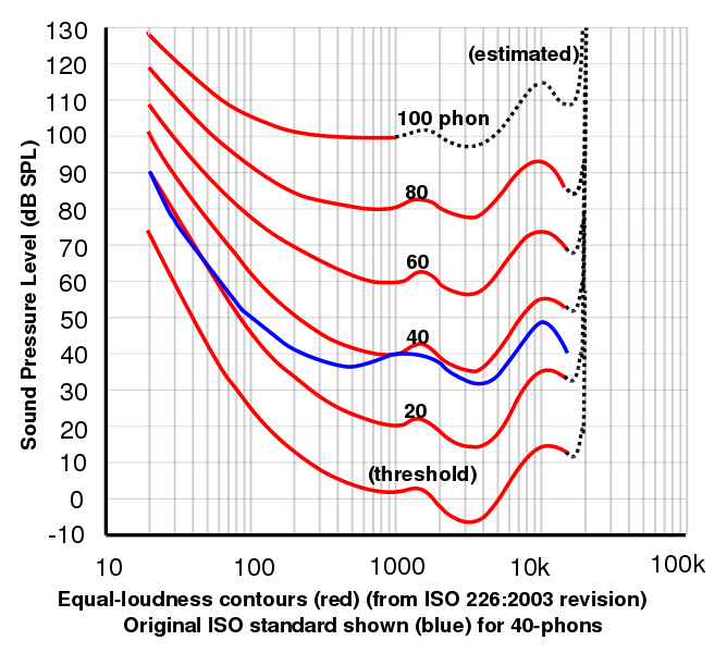

σε χαμηλές στάθμες χρειάζεσαι το παλιό καλό "λάουντνες" για να ακούς σωστά. τα υπόλοιπα (επ'αυτού του θέματος) τα "ακούω" ολίγον τι βερεσέ...
αυτό νομίζω πως είναι πραγματικά εξαιρετικό, ε? λύνει θέματα αυτή η τοποθέτηση των μεγαφώνων, ως γνωστό.

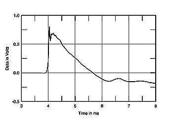

H μέτρηση της βηματικής απόκρισης είναι σημαντική ενδειξη της φασικής συμπεριφοράς ενός ηχείου ως συνόλου. Ιδανικά, θα πρέπει να μοιάζει με ορθογώνιο τρίγωνο. Πρακτικά, να κάπως έτσι:
ή έτσι:
Όσο μάλιστα πιο αργή κλίση έχει (να μη συναντάει το 0 απότομα), τόσο πιο χαμηλά στο φάσμα αποκρίνεται το ηχείο.
Κοιτάξτε τις βηματικές αποκρίσεις των περισσοτέρων ηχείων και θα καταλάβετε το λόγο γιατί έννοιες, όπως ακρίβεια και διαστάσεις στερεοφωνικής εικόνας πάνε ... "περίπατο"!
