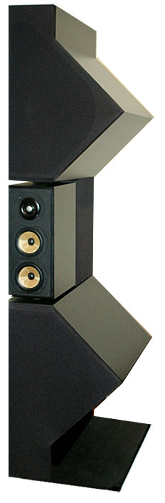

ok acoustics, τριδρομο με ομοκεντρο τουιτερ μιντ.
πληρει τις "προδιαγραφες" για ακροαση σε χαμηλες εντασεις?

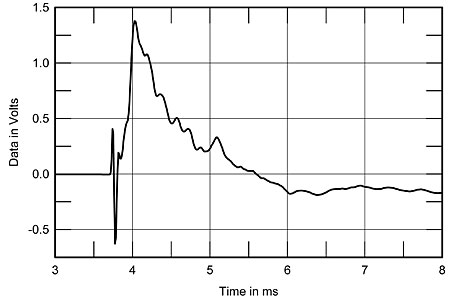

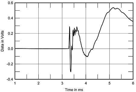

Η χρονική ευθυγράμμιση των μεγαφώνων του ηχείου δεν είναι δουλειά που κάνει το κροσσόβερ; πρέπει να γίνει και φυσικά δλδ μηχανικά;
Στο τεστ του XTZ 100.49 o Σταματάκος λέει στην βηματική αποκριση, ότι οι μονάδες δεν είναι χρονικά ευθυγραμμισμένες και από ότι βλέπω η καμπύλη δεν έχει καμμία σχέση με αυτήν που περιγραφει ο acoustics.Τι γίνεται το ηχείο αυτό δεν έχει καλή εικόνα; δεν παίζει σωστά σε χαμηλές εντάσεις;
Δεν είμαι ο κατάλληλος να σου απαντήσει αυτήν την ευθεία ερώτηση που μου βάζεις.

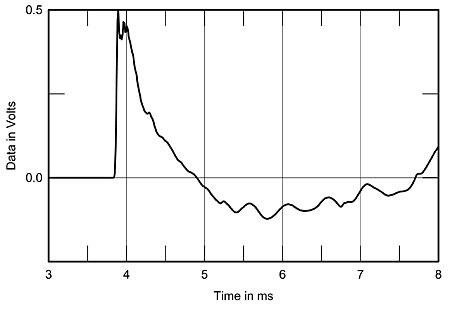

Για την ακουστική φάση (και κατ' επέκταση τις χρονικές καθυστερήσεις) των διαφόρων συνιστωσών συχνοτήτων που εκπέμπει το ηχείο (και όπως φθάνουν στον ακροατή) παίζουν ρόλο αρκετοί παράγοντες, μεταξύ των οποίων είναι η σχετική φυσική θέση των μονάδων (woofer, midbass, midrange, tweeter, ....), τα ιδιαίτερα χαρακτηριστικά τους, οι συχνότητες cross που επέλεξε ο σχεδιαστής σε σχέση με τα ιδιαίτερα χαρακτηριστικά των συγκεκριμένων μονάδων, η σχεδίαση και υλοποίηση του ιδίου του cross, η σχετική πολικότητα σύνδεσης των μονάδων, ο τύπος φόρτισης της καμπίνας, .......... Ας μην πάμε ακόμη και στο χώρο και στη θέση ακρόασης!
Όλα αυτά και άλλα πολλά αποτυπώνουν κάποια πληροφορία πάνω στη step response!!!
Για παράδειγμα, μόνον από τη step response που έδωσε ο vet μπορεί κάποιος να εκτιμήσει την -3 dB ανηχοϊκή συχνότητα αποκοπής του συγκεκριμένου ηχείου (περίπου 52 Hz).

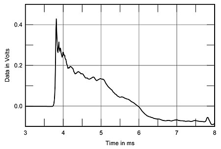

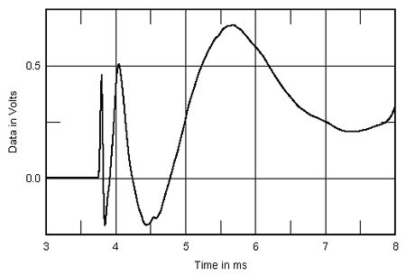

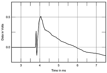

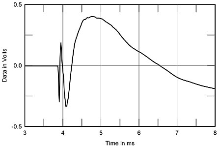

1. Μπορεί κάποιος να πει πως πρέπει να είναι αυτό το γράφημα για να μαθαίνουμε και εμείς;
2. Αυτές οι μετρήσεις είναι υπό ιδανικών συνθηκών εντός αποστειρωμένου δωματιού ή εντός δωματίου που ζουν άνθρωποι;
3. Το EQ που είχαμε παλιά τι δουλιά έκανε;
4. Τα B&W με αυτές τις μετρήσεις είναι για πέταμα;
