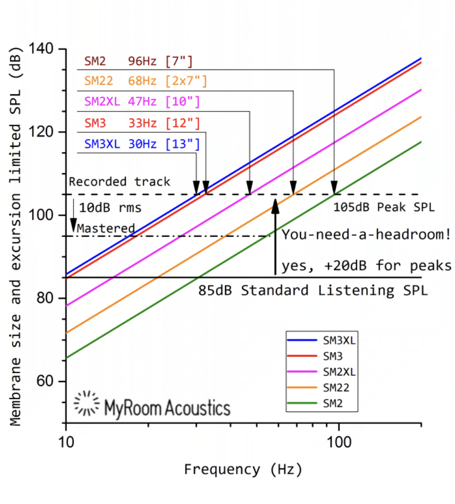

25-40 kHz
αν έχουμε ηχεία που κατεβαίνουν στα 15 hz
Δείχνεις σα να μην έχεις καταλάβει ούτε τα βασικά, τα στοιχειώδη.
Σημασία δεν έχει η ονομαστική τιμή "25Hz" που αποτελεί το κάτω όριο απόκρισης του δορυφόρου σου.
Σημασία έχει μόνον η δυνατότητα για max SPL σε κείνη τη συχνότητα.
Για να παίξεις μουσική σε χαλαρή στάθμη αναφοράς, χρειάζεται να φτάνει στιγμιαίες κορυφές στα 105 dB SPL στο κάτω όριο της απόκρισης.
Πάμε 37η φορά:
Το 13" γουφερ στο δορυφόρο, φτάνει τα 105 dB SPL στους 30 κύκλους σε απόσταση ακρόασης 1μ.
Αν δεν έχεις προβλήματα ακυρώσεων στο χώρο σου, μια χαρά θα ακούς από 30 κύκλους και πάνω, αν έχεις 13" γουφερ στο δορυφόρο σου και κάθεσαι στο 1μ από αυτόν.
Με 6 dB room gain (ας υποθέσουμε δάπεδο και πίσω τοίχο κολλητά) έχεις στάθμη αναφοράς και στα 2μ απόσταση ακρόασης, χωρίς σαμπ, απλώς χάνεις τη μισή πρώτη οκτάβα.
Δεν είναι ότι δε βγάζει την μισή πρώτη οκτάβα το 13"-αρι, είναι ότι δε φτάνει η στάθμη του.
Πιο ψηλά, στους 100 κύκλους, το 13-αρι βγάζει τόνους φασαρίας, όση θες.
Τι να το κάνεις; Χωρίς ισορροπία χαμηλά, θα ακούγεται λειψό. Λίγο λειψό, πολύ λειψό, δεν έχει νόημα, λειψό είναι.
Βάλε σαμπ λοιπόν, ή πάρε σκέτο ηχείο χωρίς σαμπ που να μπορεί να βγάλει 105 dB SPL στους 20 κύκλους, που βεβαίως είναι εφικτό, είτε με διπλά 12-αρια, είτε με 6 τεμάχια 8", ή διπλά 10"-αρια συν ένα 8-αρι.
Στάθμη θες εκεί κάτω, όχι ονομαστική απόκριση.

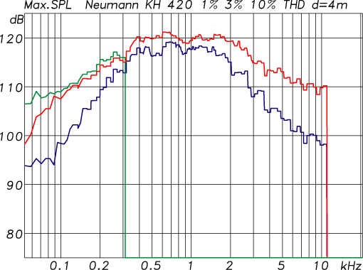

Το θηριώδες 420 ας πούμε, της Νιούμαν, που βγάζει τρομακτική ποσότητα μπάσου, κοίτα:
Στα 4 μέτρα απόσταση ακρόασης, είναι κάτω από 100 dB SPL @50Hz @3%THD.
Πέραν των ορίων γραμμικής λειτουργίας (10% THD) θα φτάσει 108dB/50 Hz, άρα θα έχει ικανή στάθμη από 30-35 κύκλους.
Θέλει σαμπ.. φυσικό είναι, ένα 10"αρι..
Δε φτάνει ένα 10-αρι δεν. Όπως είπα, με δύο 10-αρια κει κάτω, αρχίζει να γίνεται δουλειά, αρκεί να έχουν περιορισμένο εύρος λειτουργίας.
Με δύο 10-αρια είναι το μεγάλο σαμπ της Νιούμαν.
Δύο τέτοια έχω.
Και δυο της τζενελεκ έχω, με δύο 12-αρια έκαστο.
Πιο δυνατά τα τζενελεκ. Δεν θέλει συζήτηση..
Όλα μαζί; Φτάνουν. Μια χαρά φτάνουν.
Πάρε ηχείο με δύο 12-αρια, δύο 10-αρια και ένα 8-αρι, και μιντ και Τουίτερ. Οκ, μη παίρνεις σαμπ. Δε χρειάζεται, αρκεί να μην έχεις ακυρώσεις. Αν έχεις, πάρε σαμπ. Δε παλεύονται αλλιώς.
Οι στάθμες είναι το πρόβλημα λέμε, η απόκριση υπάρχει και στο 4"-αρακι, απλώς είναι σε τέτοια στάθμη, που βρίσκεται κάτω από την ουδο ακοής.
