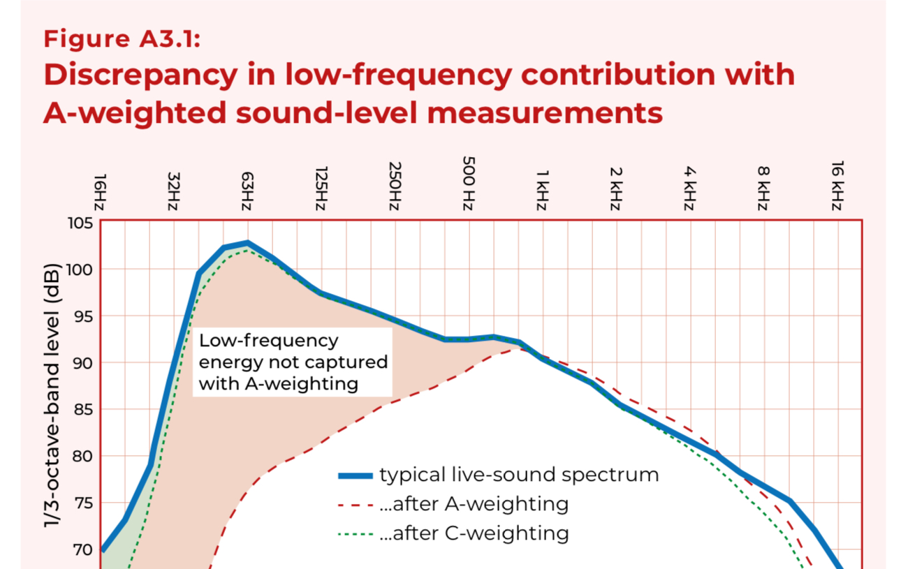

Πολύ σωστά. Αλλά εξωφρενικά δυνατά, μόνο για συναυλίες-clubs τα 100dB(A) μέση στάθμη. Κουβαλάω πάντα μαζί μου ένα ζευγάρι στο μπρελόκ μου
για τέτοιες περιπτώσεις.
Πιο σημαντικό, και ίσως καταλάβουν κάποιοι τι λέμε επιτέλους, είναι το γράφημα της WHO που περιγράφει το πως μετράει το A weighting σε σχέση με το συχνοτικο φάσμα της μουσικής
Δηλαδή το A weighting μετράει χοντρικά 10dB+ «λάθος».
Όταν λέμε 83dB(C) reference μέση στάθμη , αυτό μεταφράζεται σε (χοντρικά) 70dB(A) σε μουσικό περιεχόμενο.
Εφόσον βεβαια τα σύστημα μπορεί να παιξει τους 50-60Hz σε αυτές τις μέσες στάθμες και τις αντίστοιχες κορυφές. Αλλιώς μετράμε διαφορετικά πράγματα.
Ελπίζω να γίνεται αντιληπτό. Κάποτε. Επιτέλους. Οίκτο δηλαδή. Τσουρέκια.
Και πολύ περισσότερο, διότι δε μετράει πρακτικά καθόλου τις πρώτες οκτάβες.
20 dB κόβει στους 60 κύκλους! Από κει και κάτω, δε μετράει τίποτα.
Επίσης, τα 70 dB(A) ισοδυναμούν με 70 Φον.
Δείτε άλλη μια φορά τις γραμμές Φον (ίσης ακουστότητας) και περάστε έξω κύριοι, φτάνει.
Έχουμε βαρεθεί τις αρλούμπες.

Ναι, ως μέση στάθμη. Ίσο με 70 Φον.
Οι στιγμιαίες κορυφές της ακρόασης σε 70 dB(A), προβλέπεται να είναι στα 90 dB(A), ή 90 Φον.
Τα 90dB(A) στις περισσότερες μουσικές που υπάρχουν, σημαίνουν στις πρώτες οκτάβες καμιά 20-αρια dB (C) παραπάνω στάθμη.
Με ένα μικρόφωνο δηλαδή, ακούγοντας στα 70 dB(Α) μέση στάθμη, με ασφάλεια για όλη μέρα, θα μετρήσεις μάξιμουμ στιγμιαίες κορυφές στάθμης στα 110 dB (C).
Για λιγότερες από 24 ώρες το 24-ωρο, μπορείς να ακούς σε υψηλότερες στάθμες, χωρίς κίνδυνο στην ακοή.
Όσο λιγότερο χρόνο εκτίθεται το αυτί, τόσο υψηλότερες στάθμες αντέχει, χωρίς κίνδυνο.
Για 8-ωρο, είναι οκ οι μέσες στάθμες στα 85(83) dB της στάθμης αναφοράς, εξ ου και τα όρια αυτά χρησιμοποιούνται σε όλους τους επαγγελματίες (στουντιαδες, κλπ) που δουλεύουν κάθε μέρα για να παράγουν τη μουσική που ακούμε στα σπίτια μας

Ξαναδιαβασμα το Annex 3
Η μενουμε εδω
Fortunately, transmission of low frequency sound through the outer and
middle ear is far less efficient than for sound in the mid-frequency range
(250–4000 Hz) (2), hence low-frequency exposure is widely assumed
to be less harmful to hearing.
The WHO Global standard for safe-listening venues and events does not
include a C-weighted sound level limit for the following reasons:
• further research is needed to clarify the risk of intense low-frequency
sound exposure to human hearing;
• there is currently a lack of clear evidence on which to base a specific
C-weighted sound level limit; and
• obtaining reliable measurements of low-frequency sound levels can be
challenging, particularly in small indoor venues.

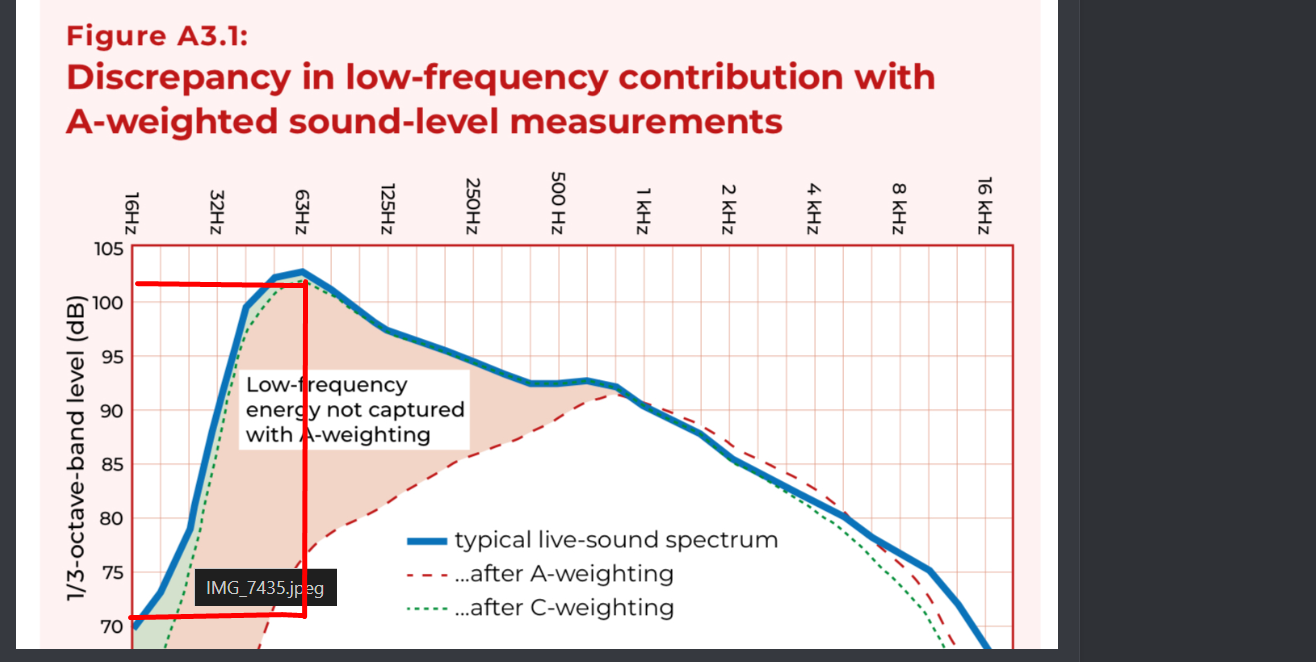

ετσι πως το βλεπω στον μεσο ορο που μπορει φυσικα να εχει διαφορετικες παραλαγες αναλογα με το περιοχομενο του τραγουδιου το περισσοτερο (max peak) που μπορει να μετρησει στα 70db σε c weighting ειναι 100db στα 63hz
61.054
147.963
Και άμα δεις σε σχεδιαγράμματα ανάλυσης συχνότητας το πόσο υψηλότερες (από τα 63Hz) στάθμες έχει μπιτάδικη μουσική στους 50 και 40 και 30 κύκλους, θα καταλάβεις πως μπορεί να είναι αρκετά παραπάνω η μέτρηση στάθμης εκεί κάτω, σε σχέση με τα 63 Hz που βλέπεις.
Και το μικρόφωνο, σε dB(C), δε κάνει διακρίσεις, μετράει κανονικά τι στάθμες έχει στα 30 Hz.
Ξέχνα το 100, μπορεί να πάει αρκετά παραπάνω.
Πάει σχεδόν μια 10-ετια που δείχνουμε το μουσικό περιεχόμενο πως αναλύεται σε συχνότητες, τι σημαίνει dB(A), τι σημαίνει dB(C), τι σημαίνει Φον, κλπ...
