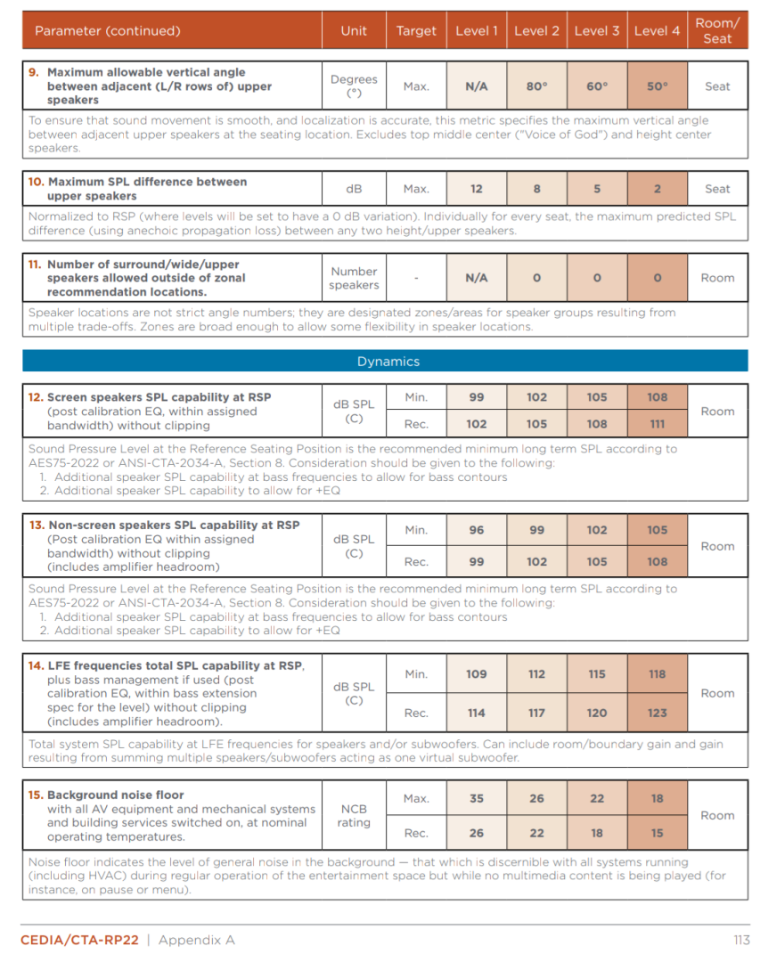

Διαφωνεί μαζί σου ολόκληρη η βιομηχανία audio.
Λογικο...
Λογικο...
Τι θα πει η cedia που φτιαχνει προδιαγραφες για home theater. Αν ψαξεις την λεξη safe στο pdf δε θα βρεις καμια αναφορα στα αυτια. Μονο στον εξοπλισμο! χαχα
Λογικό να λες αρλούμπες, δε τα έχεις διαβάσει, δε τα έχεις κατανοήσει, δε θα μπορέσουμε να συνεννοηθούμε.
Σε κάθε περίπτωση, δεν μπορείς να διαφωνείς με τους ειδικούς, και να νομίζεις ότι δε κάνεις λάθος. Φοργκέτ ιτ.

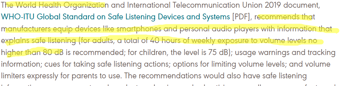

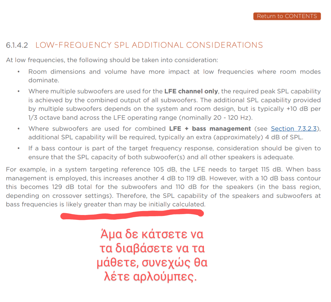

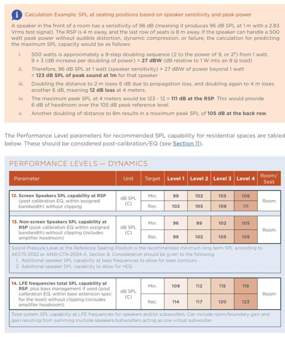

Τα παρακάτω, πρέπει να τα μάθεις απ'έξω:
2.269
2.448
Αρλουμπες λες εσυ γιατι δε σου αρεσει η πραγματικοτητα.
Αλλο ποιο ειναι το recommended max spl capability για να αποδωσει undistorted ολο το δυναμικο ευρος μιας ταινιας στις σταθμες αναφορας με extra headroom κλπ που εχουν οριστει και αλλο το ασφαλες να ακους παρατεταμενα.
Ειναι διαφορετικοι οι στοχοι.
Ειναι διαφορετικο να μην σε ενοχλει στα αυτια μια υψηλη σταθμη λογω απουσιας ενοχλητικης παραμορφωσης και αλλο να νομιζεις οτι επειδη δε σε ενοχλει κατι αν ακους με τις ωρες δε θα σε πειραξει.
61.052
147.958
Πολύ φιλικά. Διαβάστε τα, και κατανοήστε τα.
Τιπς:
Καλό διάβασμα. 👋
(Έχει και αναφορές για το δικαναλο, όπου βεβαίως, είναι αυξημένες οι απαιτήσεις στάθμης από τα μόνον 2 ηχεία. Έχει και τον τύπο υπολογισμού της στάθμης, αναλόγως αριθμού ηχείων. Τα έχει όλα λέμε.)

@steadyshot σε διαβεβαιώ , ότι ακούω πολύ άνετα μουσική στα 105db , χωρίς καμία κόπωση .
Αρκεί να έχει μπάσσο , και όχι μόνο μεσαίες μεσοϋψηλές .
Δεν κουράζει καθόλου , ίσα ίσα , συνέρχομαι .Οχι για 10 λεπτά .
Οχι από 6,5άρια βέβαια.
