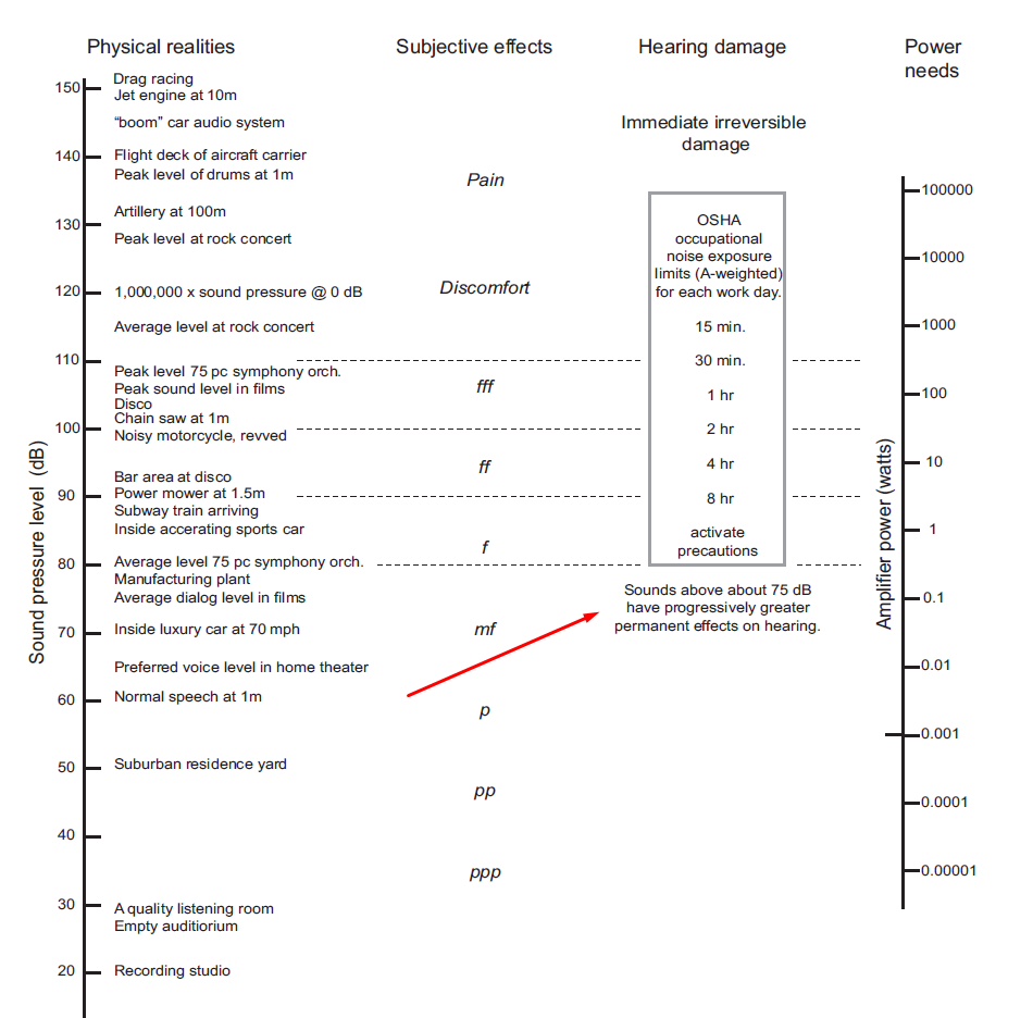

Ακου εσυ 8 ωρες στα 85db την ημερα και νιωσε ασφαλης :D.Ακομα και στα κινητα εχουν βαλει την προειδοποιηση πανω απο τα 75db οταν ακους με ακουστικα να μη το ξεπερασεις. Σου λεει prolonged hearing above 75db could lead to permanent hearing damage. Κατι θα ξερει η apple

Με λιγα λογια σου λεει ο toole εκαναν οι τυποι critical listening στα 82dbc slow και εγω εβαλα τα δαχτυλα στα αυτια μου και ετρεξα στο πισω μερος του δωματιου γιατι εκτιμω την ακοη μου... Απλα σου λεει τσιμπα λιγο το μπασο οταν παιζεις πιο χαλαρα λογω του eq. loud. countours

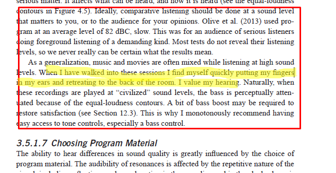

Δεν έχω μπροστά μου το βιβλίο τώρα να διαβάσω όλη την σελίδα για να είμαι σίγουρος αλλά από αυτό που παραθέτεις δεν λέει αυτό. Λέει ότι ο Olive και οι υπόλοιποι που αναφέρονται στο άρθρο έκαναν την μέτρηση στα 82dbc slow. Συνήθως οι περισσότεροι δεν γράφουν σε τι ένταση έγιναν οι μετρήσεις. Στη βιομηχανία ο κανόνας είναι το "πολύ δυνατά" και όποτε βρίσκεται σε κάποιο session που παίζει πολύ δυνατά τρέχει να προστατεύσει τα αυτιά του.
Που είδες να λέει ότι αναφέρεται στα session του Olive;
Καλα τωρα αφου το εκανα και κιτρινη υπογραμμιση. Το λεει ξεκαθαρα ο toole οτι ηθελε να αποφυγει αυτες τις εντασεις για την ασφαλεια των αυτιων του. Δεν εχει κατι αλλο να διαβασεις ειναι κομματι απο το κειμενο.

Έκανες κίτρινη υπογράμμιση σε κάτι που δεν βγάζει νόημα. Πάλι καλά το έχω σε pdf στο drive και μπήκα να το διαβάσω από πιο πάνω για να σιγουρευτώ.
Recommendation ITU-R BS.1116–3 (2015) chose to standardize the combined play-
back level from some number of active channels at 85 dBA, allowing 18 dB before dig-
ital clipping. Bech and Zacharov (2006) comment that they find this calibration level to
be excessively high by 5–10 dB for subjects listening to typical program material.
So, the recommended calibrations for playback sound levels are frequently found to
be excessively high, as judged by moviegoers and in private home theaters. The point
of this discussion is that the choice of a playback sound level for product evaluation is a
serious matter. It affects what can be heard, and how it is heard (see the equal-loudness
contours in Figure 4.5). Ideally, comparative listening should be done at a sound level
that matters to you, or to the audience for your opinions. Olive et al. (2013) used pro-
gram at an average level of 82 dBC, slow. This was for an audience of serious listeners
doing foreground listening of a demanding kind. Most tests do not reveal their listening
levels, so we never really can be certain what the results mean."

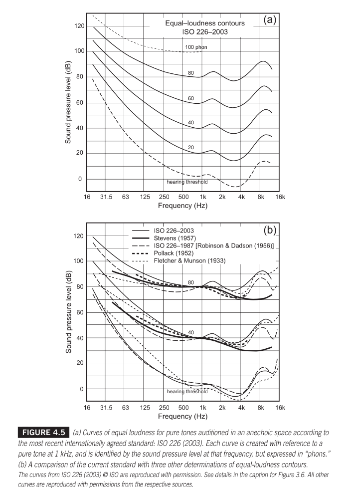

Για το δεύτερο που έχω υπογραμμισμένο δες το σχήμα 4.5. (σελ. 67)
Στα 80 phon δες τι spl αντιστοιχεί στα 20 hz και θα καταλάβεις πόσο δυνατά είναι τέτοιες εντάσεις.
Υ.Γ Στο κείμενο που παρέθεσες αν το ξαναδιαβάσεις θα δείς ότι δεν αναφέρεται στην ένταση που χρησιμοποίησε ο Olive εκει που λέει οτι "τρέχει να προστατεύσει τα αυτιά του" παρόλο που όντως είναι πολύ υψηλή. Γράφει:
"As a generalization, music and movies are often mixed while listening at high sound
levels
. When I have walked into these sessions I find myself quickly putting my fingers
in my ears and retreating to the back of the room. I value my hearing."
levels
80phon δεν ειναι μια νορμαλ ενταση να ακους μουσικη παρατεταμενα. Οποτε δε με ενδιαφερει στα 80 phon οτι το μπασο για να ακουγεται οπως οι μεσαιες πρεπει να ειναι στα 100db. Ειναι κακο... τελος
Οκ ισως ο toole να εννοουσε οτι σε εκεινα τα session η σταθμη ηταν παραπανω απο 82dbc.
Παρολα αυτα και τα 82dbc ειναι ψηλα για παρατεταμενη ακροαση.
