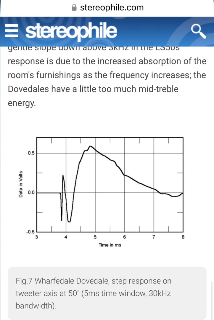

Τo step response είναι παρόμοια μέτρηση.
Όχι.
Δες τι είναι το step response (από κοντά, όχι από θέση ακρόασης) παράδειγμα απο το ηχείο που συζητούσαμε προχτες στο stereophile
Ψαξτο σου λέω, τα έχεις μπερδέψει.

Για το step response μπορείς να χρησιμοποίησεις τετραγωνικό παλμό.
Αλλο σήμα για το Impulse response., παρόμοιο αλλα με μεγάλο εύρος και πολύ μικρή διάρκεια

Η διαδικασία είναι συγκεκριμένη.
Το σύνηθες είναι αυτό που είδες, είτε από το stereophile είτε με REW.
Και όταν παίρνεις την μέτρηση από κοντά είναι πιο ακριβής ως προς το step response.
Αυτό που περιγράφεις ως step response δεν το έχω δει δημοσιευμένο πουθενά.

Μάλλον δεν κατάλαβες ποιο ήταν το ζητούμενο. Το stereοphile παρουσιάζει άλλο ηχείο άλλο step response ή impulse, δεν έχει πρακτικα τόση μεγάλη διαφορά . Και τα δύο μας λένε πολλά για το ηχείο.
Το τέλειο θα ήταν να βγεί το αποτέλεσμα 'τετράγωνο'. Δύσκολο αλλα γίνεται με την κατάλληλη επεξεργασία των transfer functions του συστήματος ( freq & Phase).
Οσο πιο πολύ ομοιάζει το σχήμα με τετράγωνο (step) τόσο καλύτερο είναι και το αποτέλεσμα, στη θεωρία τουλάχιστον για όσους πιστεύουν στις μετρήσεις.

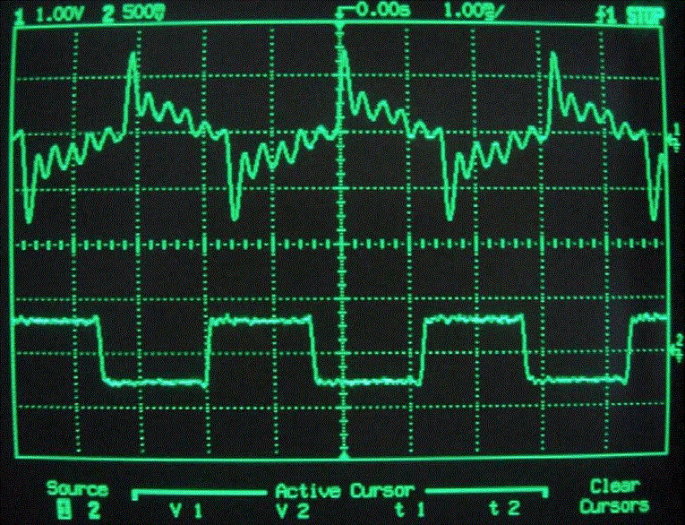

Πολύ ενδιαφέρον νήμα για αυτούς που επιμένουν να μετρούν τα ηχεια τους με διάφορους τρόπους .
Square wave response of loudspeakers

Άκυρο εντελώς αυτό το πράγμα που κάνει και το σκεπτικό σου για αξιολόγηση ηχείου με square wave signal. Δεν υφίστατο σαν κριτήριο αξιολόγησης (περισσότερο μπορεί να γίνει όργανο καταστροφών)

Δεν μπορούν τα ηχεία να αναπαράξουν τετραγωνικό παλμό. Μάλιστα ούτε και όλοι οι ενισχυτές. Η διαφορά εξόδου από το σήμα εισόδου, μπορεί να χρησιμοποιηθεί για αξιολόγηση κάποιον χαρακτηριστικών των ηλεκτρικών του ενισχυτή.
Για τα ηχεία έχουμε άλλες μετρήσεις, μεταξύ των οποίων impulse και step responce.

Δεν χρειάζεται να αλλάξουμε τα μαθηματικά και τη φυσική.
Ενας transducer (μεγάφωνο / ηχείο) για να αναπαράγει πιστά το τετράγωνο πρέπει να έχει γραμμική απόκριση συχνοτήτων και γραμμική απόκριση φάσης σε όλο το συχνοτικο φάσμα.
Το ότι είναι δύσκολο το ξέρουν όλοι, απλά λίγοι το έχουν καταφέρει ως ένα βαθμό πχ η Dunlavy , Von Schwekert .
Γίνονται όπως σας είπα προσπάθειες προς αυτή την κατεύθυνση με χρήση DSP επόμενης γενιάς, ως φτηνότερη λύση σε σχέση με την παθητική σχεδιαση ενος ηχείου.
Θυμάμαι παλαιότερα ο κ Βαλάκας σε συνεργασία με τον κ. Τζωρτζάκη είχαν δουλέψει πολύ με τη μέτρηση της αναπαραγωγής τετραγωνικών παλμών απο τα ηχεία που σχεδίαζαν και ηταν σε πολύ καλό δρόμο.
