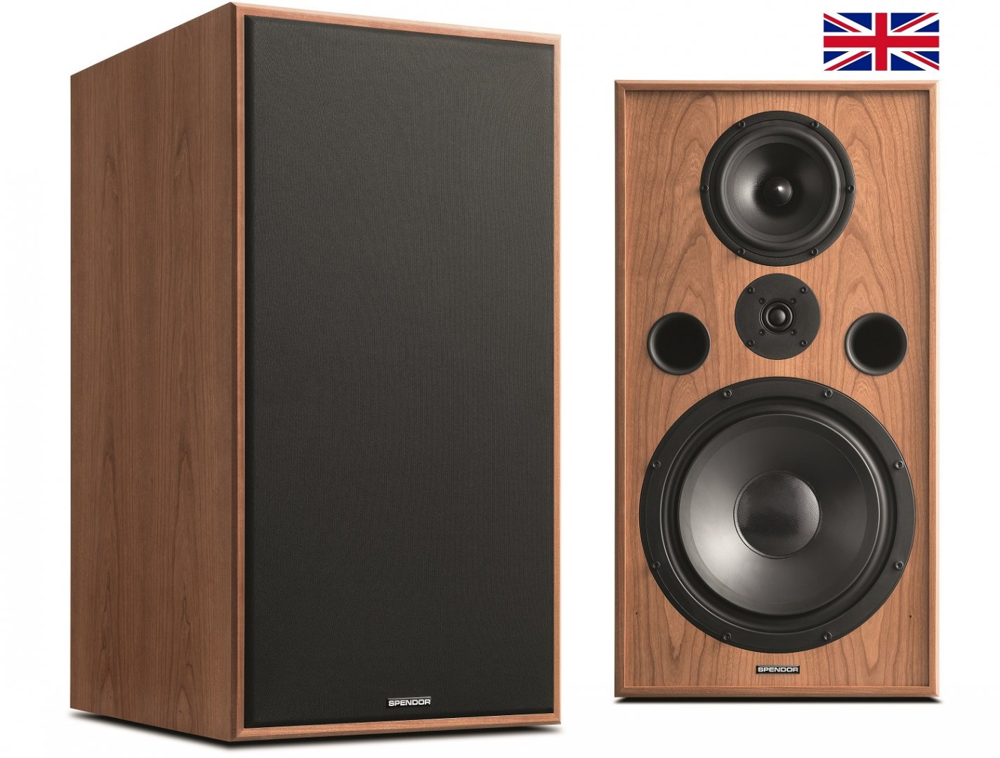

Σίγουρα είναι τρίδρομο με 8ιντσο το πιθανότερο και αρκετά μεγάλη καμπίνα. Μάλλον βάσης που θα μπορούσε να βγει και δαπέδου.

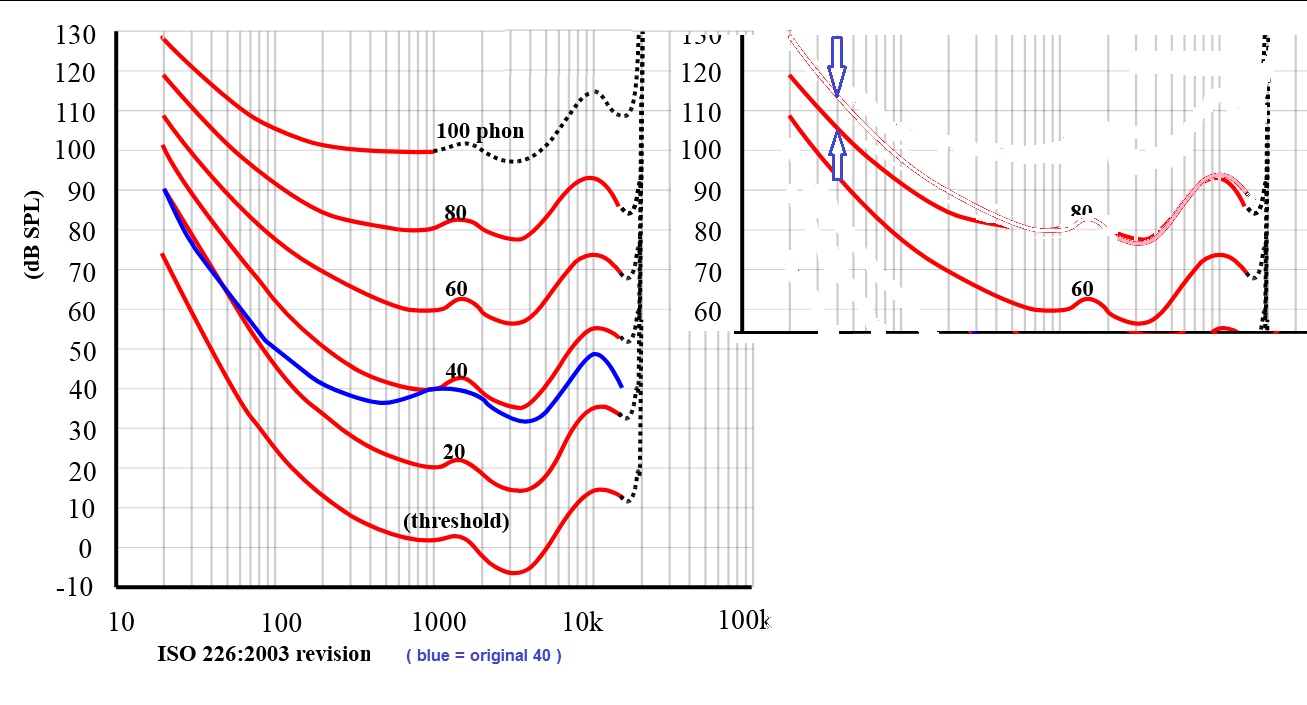

H ερώτηση είναι άτοπη, προκειμένου για παθητικά ηχεία χωρίς την χρήση ενεργού ισοστάθμισης. Το γιατί εξηγείται εδώ: https://en.wikipedia.org/wiki/Loudness
Από το διάγραμμα προκύπτει ότι για να έχει κανείς την αίσθηση ότι ακούει σε ίδια στάθμη δύο συχνότητες, η μία 1 κιλοχέρτζ και η άλλη 40 χερτζ, εάν η πρώτη έχει στάθμη 60 ντεσιμπέλ, τότε η δεύτερη πρέπει να βρίσκεται 30 ντεσιμπέλ επάνω. Δεν υπάρχει ηχείο στο εμπόριο με τέτοια απόκριση συχνότητας.
Γενικά, ΚΑΝΕΝΑ ΠΑΘΗΤΙΚΌ ΗΧΕΊΟ δεν μπορεί να αναπαραγάγει το πλήρες φάσμα σε ΧΑΜΗΛΈΣ
στάθμες, παρά μόνο με ενεργή ισοστάθμιση.
Προσοχή!
Αυτός ο τρόπος ερμηνείας του διαγράμματος δεν είναι σωστός και οδηγεί σε λάθος συμπεράσματα περί σταθμών και εδώ και σε πάμπολλα φόρουμς.
Επισυνάπτω το διάγραμμα των καμπυλων loudness, και δεξιά έχω απομονώσει αυτήν των 80db (τα 80~85 είναι μία συνηθισμένη στάθμη ακρόασης).
Οι άνθρωποι (μουσικοί και στουντιάδες) που δημιούργησαν μουσική σ'αυτή τη στάθμη ασυναίσθητα ενσωμάτωσαν αυτήν την καμπύλη στη μουσική τους, πριν ακόμα πειράξουν οποιοδήποτε πρόσθετο ρυθμιστικό EQ, γιατί έτσι ακούει το ανθρώπινο αυτί.
Πάνω στην καμπύλη των 80db έχω μεταφέρει αυτήν των 60db (μπάσα με λευκό, πρίμα με ροζ), όπου το αυτί είναι πιο αναίσθητο στα άκρα, απαιτώντας υψηλότερες στάθμες. Βλέπουμε οτι στα 40Hz απαιτούνται γύρω στα 9db παραπάνω σε σχέση με τις μέσες στάθμες ακρόασης των 80db στο 1KHz, και όχι 30. Tα υπόλοιπα 21 είχαν περάσει ασυναίσθητα εξ αρχής στην ηχογράφηση.

Προσοχή!
Αν καταλαβαίνω καλά, (το κείμενό σου είναι κάπως ασαφές) μας λες ότι η ηχητική ενέργεια ενός μουσικού κομματιού είναι ισοσταθμισμένη έτσι ώστε να ταιριάζει στην (μέση) υποκειμενική αντίληψη της ακουστότητας των διαφόρων περιοχών του φάσματος, με σημείο αναφοράς τα 80-85 ντεσιμπέλ της μεσαίας περιοχής. Εάν λοιπόν κάποιος (ο νηματοθέτης φερ' ειπείν), θέλει να ακούσει σε μέση στάθμη 60-65 ντεσιμπέλ, τότε η επιπλέον ενίσχυση των χαμηλών συχνοτήτων η οποία θα χρειαστεί, ώστε να έχει την "αίσθηση" του μουσικού κομματιού, όπως το ακούει στα 80-85 db, θα πρέπει να είναι μόνο 10 db.
Όλα αυτά είναι λογικά, όμως ο νηματοθέτης ζητούσε παθητικό ηχείο με ενσωματωμένη μια τέτοια ενίσχυση στην απόκριση συχνότητας.
Δηλαδή, εάν υποθέσουμε μια ευαισθησία του ηχείου 80-85 db στο 1 Βατ , στο περίπου 0,1 Βατ (για να έχουμε την χαμηλή στάθμη των 60-65 db που λέγαμε) η απόκριση συχνότητας θα έχει μια "κοιλιά" 10 db στα μεσαία, σε σχέση με πρίμα και μπάσα.
Φαντάζεσαι πως θα ακούγεται αυτό το ηχείο σε υψηλότερες στάθμες;
Και αυτά βεβαίως ισχύουν υπό το πρίσμα της παραδοχής που ανέφερες.
Εάν όμως ο παραγωγός έχει φροντίσει η ηχογράφηση να "ακούγεται καλά" στα 90+ db, τι γίνεται; Αλλάζουμε ηχεία;
Γιαυτό και χαρακτήρισα την συγκεκριμένη "αναζήτηση" άτοπη.

Δεν διαφωνούμε, είναι άτοπη.
Αν κάποιος σκοπεύει να ακούει στα 60~65db, και ψάξει και βρει το ηχείο που λες για να το πετύχει, το αποτέλεσμα θα είναι σωστό μόνο σε αυτή τη στάθμη και μόνο αν η ηχογράφηση έχει γίνει στα 80~85db, (και βέβαια ΑΝ η απόκριση έχει ΚΑΙ το σωστό σχήμα συνολικά - αμφίβολο). Σε όλες τις άλλες περιπτώσεις θα είναι λάθος. Μηδέν ευελιξία.
Απείρως καλύτερη ιδέα το κουμπί μεταβλητού loudness σε επίπεδο προενίσχυσης (απλούστατο κυκλωματάκι), ή η δημιουργία και σώσιμο κατάλληλων καμπυλών στον ισοσταθμιστή του Foobar. 3~4 καμπύλες επαρκούν για σχεδόν κάθε χαμηλή στάθμη σε λογικά πλαίσια , το σφάλμα στα ενδιάμεσα βήματα είναι πολύ μικρό.

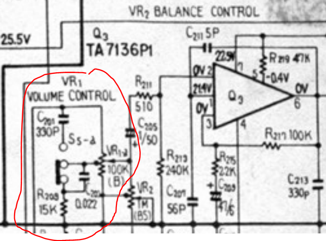

Από περιέργεια έψαξα λίγο τα μηχανήματά σου... δεν θα αποφύγουμε τα ψιλοτεχνικά, αλλά έχει ενδιαφέρον.
Και μιας κι' έκανα εγώ τον κόπο, κατέβασε από εδώ το service manual και ο,τι άλλο βρεις, και αποθήκευσέ τα κάπου να τα έχεις αν χρειασθούν:
https://elektrotanya.com/pioneer_sx-880.pdf/download.html .
http://www.kallhovde.com/pioneer/tricomp/Audio/SX/?C=S;O=A
Λοιπόν:
Πρώτον: απο εδώ
βλέπω ηχεία με πρόσληψη ισχύος 280W, ευαισθησία 100db (!) και 17ιντσα γούφερ! (και... 7 μεγάφωνα...)
( Παρένθεση: Τέτοια πρόσληψη ισχύος και ευαισθησία, στοιχίζει λεφτά! )
Ενώ Δεύτερον: ο ενισχυτής σου βγάζει 30W στα 8Ω (λέω εγώ, υπάρχει αντίφαση στο service manual) και 60 στα 4Ω, με προσεγμένη κατασκευή και 425 ντάλλαρς στα Αμέρικα το 1978
Πρώτη παρατήρηση οτι ΟΚ, τα Sansui "τον έχουν" αυτόν τον ενισχυτή, αποκλείεται να τα υπεροδηγήσει, και ακόμα και αν ίσως/μάλλον υπερβάλλουν τα specs τους, σίγουρα πιάνουν στάθμες με μικρό μόνο μέρος της ισχύος του ενισχυτή, που είναι σε θέση να την βγάλει με χαμηλή παραμόρφωση.
Δεύτερη όμως και σημαντικότερη παρατήρηση, οτι εδώ υπάρχει ποτενσιόμετρο έντασης με ειδική πρόσθετη λήψη για το loudness και τα ανάλογα εξαρτήματα πίσω της, όπως συνηθιζόταν μερικές φορές εκείνη την εποχή
Αρα έχεις ένα κατά κάποιο τρόπο μεταβλητό loudness, μειούμενο στις υψηλές θέσεις του ποτ, και γι'αυτό (κατά κύριο λόγο) παίρνεις το αποτέλεσμα που λες, και όχι από το τιούνινγκ των ηχείων (που μπορεί και να υπάρχει)
ΟΜΩΣ! Αυτό είναι ένα κατ' εκτίμησιν και στο περίπου loudness, που εξαρτάται από την θέση του κουμπιού του Volume και όχι από την στάθμη της μουσικής : στάθμη ηχογράφησης, συν στάθμη πηγής, συν στάθμη ηχείων σε συγκεκριμένο χώρο και απόσταση.
Αν κάτι από τα τελευταία αλλάξει, το αποτέλεσμα (που ήδη είναι εντελώς στο περίπου) θα είναι λάθος, ΙΔΙΩΣ αν συνδεθεί κάποιο αναίσθητο ηχείο 85db πχ, που θα απαιτήσει υψηλές θέσεις του ποτ ακόμα και στις χαμηλές εντάσεις. Με τέτοιο ηχείο (όπως πολλά σήμερα) το μπάσο θα ήταν ασθενικό στις χαμηλές εντάσεις, αν δεν αντιστάθμιζαν την κατάσταση οι σύγχρονες πηγές πολύ υψηλότερης στάθμης εξόδου, που επιβάλλουν... χαμηλές θέσεις του ποτ.
ΟΜΩΣ: Ηχείο που ακούγεται σωστά στα 60, ΑΠΟΚΛΕΙΕΤΑΙ να ακούγεται σωστά στα 85db χωρίς κάποιο "τρυκ".
Το τρυκ της έξτρα λήψης στο ποτ, είναι απείρως κατώτερο του τρυκ (κυκλωματάκι) των Yamaha, McIntosh, νομίζω Luxman, κλπ που ρυθμίζεται από το τι ακούει ο ακροατής, είναι ανέξοδο και απλούστατο, παρεμβαίνει αμεληταία στο σήμα στην min θέση και ακούγεται πολύ καλά, αλλά απαιτεί έξτρα ρυθμιστικό.
