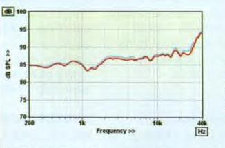

Το tweeter που χρησιμοποιεί είναι της Vifa αλλά ένα από τα 2:
αυτό
http://www.tymphany.com/apl25sc15-04 ή αυτό http://www.tymphany.com/bc25sc55-04
Το ηχείο το έχω ακούσει και μου φάνηκε πολύ καλό. Αναλυτικό, καθαρό, με πολύ καλή εικόνα αλλά λίγο όγκο και μπάσο.
Κάντε κανα δυο σχόλεια για το πως σας φαίνεται από το γράφημα και θα σας πω ποιό είναι.

Εμ, με 4άρι γούφερ τί χαμηλές να βγάλει. Το ηχειάκι είναι κατάλληλο για ακρόαση από απόσταση το πολύ 1 - 1.5 μέτρου, και η ισχύς του θα πρέπει να είναι κάπου 50 - 80 βατ.

Είναι γεγονός πως αν ένα ηχείο δεν έχει χαμηλές σου δίνει την αίσθηση καθαρότητας και αναλυτικότητας.
Γνώμη μου είναι πως θα έχει μειωμένο όγκο και στα όργανα αλλά και στις φωνές.
Από το γράφημα φαίνεται πως από τους 250 κύκλους αρχίζει η μείωση της στάθμης του ηχείου.
To λεγόμενο και "τσίκι - τσίκι" ή "ψευτοανάλυση"!

Η άνοδος της στάθμης από τα 2kHz και πάνω ίσως δώσει την αίσθηση περισσότερης ανάλυσης. Το γεγονός όμως ότι η άνοδος συνεχίζεται και πιο ψηλά σημαίνει ότι πιθανόν σε πολύωρες ακροάσεις να κουράζει.
Στα 40ΚHz πρέπει να συντονίζει το tweeter.

η πτωση στο 1κ?
η γενικη διακυμανση?
Πολύ μικρή σε dB και συχνοτικά περιορισμένη. Αν δεν κρύβει κάτι άλλο (π.χ. σπάσιμο του κώνου, ή κακοσχεδιασμένο crossover) μπορεί να περάσει απαρατήρητη.
Γενικά θα χαρακτήριζα ομαλή τη διακύμανση, με μία τάση φθηνού εντυπωσιασμού, όσο αναφορά την άνοδο από τα 2KHz και πάνω.

Η κλασική απόκριση του Revelator με την άνοδο ψηλά.
Όταν τοποθετηθεί το ηχείο παράλληλα, ή έστω με αρκετή κλίση, ως προς τον πίσω τοίχο δεν θα υπάρχει κανένα, ακουστό, πρόβλημα.
Σαν ηχείο θα το χαρακτήριζα αρκετά ακριβό για αυτό που είναι.

Χωρίς να είναι μέσα στο μυαλό του σχεδιαστή του, δηλαδή, απλώς και μόνο μαντεύοντας την προβληματική της απόκρισής του, το ηχείο αυτό αποτελεί ένα κλασικό παράδειγμα "οικιακού" τιουναρίσματος.
Κατ' αρχάς, η μικρή πτώση λίγο μετά το 1KHz δεν μπορεί να οφείλεται στο κρος, διότι, δεδομένου του tweeter, το κρος τοποθετείται σαφώς μετά τα 2KHz. To συγκεκριμένο tweeter δεν πρέπει να του έχει επιτρέψει να κατέβει τόσο χαμηλά, διότι θα είναι πολύ εύκολο να καταστραφεί. Ίσως είναι σπάσιμο του κώνου, ή κάποια αλληλο-ακύρωση λόγω κροσόβερ.
Δεδομένου πως η καμπίνα του ξεφεύγει του κανόνα έχοντας ασυνήθιστα μικρό βάθος, το ηχείο μάλλον προορίζεται να λειτουργεί κοντά στον πίσω τοίχο, κάτι που ανυψώνει την απόκριση χαμηλά και έως περίπου τα 500Hz. Έτσι, η απόκριση αποκτά το ανάλογο ύψος, αφήνοντας στα μεσαία ενα πολύ απαλό και προοδευτικό βαθούλωμα, κάτι που δίνει στον ακροατή την αντίληψη του ηχείου με "γεμάτο" χαμηλό, με "ξεκούραστο" χαρακτήρα λόγω αυτής της προοδευτικής υποτονικότητας στα μεσαία, και της "ανάλυσης" επειδή τα μεσαία υπολείπονται των πρίμων. Αν το ηχείο λειτουργεί ελεύθερο, μακράν του πίσω τοίχου, τότε θα δίνει την αίσθηση του "άδειου" μπάσου.
Αν το ηχείο προοριζόταν για επαγγελματική χρήση, το tweeter θα έπρεπε σαφώς να είναι όχι απλά ισοσταθμισμένο με το γούφερ, αλλά ακόμα και περισσότερο υποτονικό, 1-2 dB κάτω από τη μέση στάθμη του γούφερ, όχι μόνο διότι το τελευταίο θα παίζει ελεύθερο του πίσω τοίχου, αλλά και διότι θα παίζει για μεγάλα διαστήματα σε σχετικά υψηλή στάθμη, οπότε λόγω θέρμανσης του πηνίου φωνής, θα παρουσίαζε κάμψη στη στάθμη του, ερχόμενο περίπου στα ίσα με το tweeter. Βέβαια, όλα αυτά υπό την προϋπόθεση πως θα εξακολουθούσε να είναι παθητικό, πράγμα απίθανο, μιας και τα αντίστοιχα επαγγελματικά ηχεία είναι ενεργά, παρέχοντας επιπλέον και ρύθμιση της στάθμης κάθε δρόμου, ώστε να μπορεί κανείς να τα "κουρδίζει" κατά βούληση.
Εκτός αυτού, αν ήταν επαγγελματικό, το ηχείο θα ήταν ισορροπημένο και από οικονομοτεχνικής πλευράς, διότι το συγκεκριμένο ηχείο της SF έχει καταφανώς ακριβή καμπίνα και φθηνά μεγάφωνα. Δεδομένης της τιμής του, θα μπορούσε κανείς να πει πως τα μεγάφωνά του είναι έως ακόμη και απαράδεκτα, προς όφελος της καμπίνας. Χωρίς να θέλω να πω πως ένα ηχείο δεν πρέπει να είναι και όμορφο, το elipsa μοιάζει περισσότερο με έπιπλο που παίζει και λίγο μουσική, παρά για ηχείο. Πάντως, για να παίζει μουσική συνοδευτικά σε χαμηλή στάθμη μέσα σε ένα classy καθιστικό, καλό είναι, αλλά όχι για τίποτε πιο απαιτητικό.
