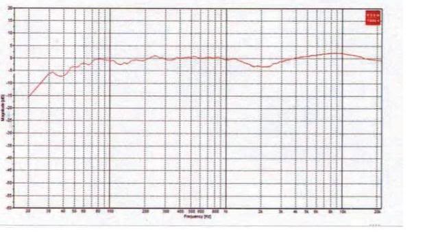

Δείχνει πολύ καλό αλλά δεν γνωρίζεις τι <<μαγείρεμα>> μπορεί να έπεσε στη μέτρηση.
νταξει αυτο ισχει παντα...

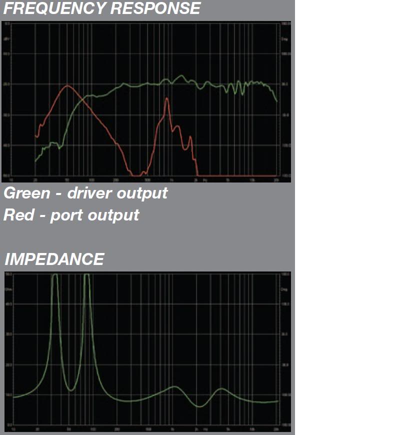

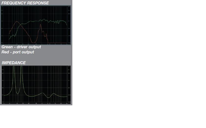

Πώς σας φαίνεται αυτό?
Είναι ένα πολύ μικρό ηχείο βάσης των 700 ευρώ.

Δεν θα έβλαπτε λίγη καλύτερη ευκρίνεια των διαγραμμάτων.
Στα πόσο decibel είναι η διαβάθμιση της απόκρισης?
Λίγο καλύτερη μελέτη των ηχοαπορροφητικών στο εσωτερικό θα ήταν χρήσιμη.

Να, εδώ σε μεγένθυση.
Από το Hi-Fi World είναι το review. Δεν δίνει παραπάνω πληροφορίες για την μέτρηση. Μόνο αυτό το διάγραμμα και κάποια σχόλια.

Cookies μπορείς να μας πεις στο τέρμα αριστερά της μέτρησης τι αριθμούς λέει στη διαβάθμιση.
Πεντάιντσο είναι το γουφεράκι του ηχείου?

Δυστυχώς δεν μπορώ να δώ..δεν φαίνεται.
Size (W x H x D) 140 x 220 x 205 mm
Το woofer 4'' και είναι της ίδιας της εταιρείας.

Ναι το είδα λίγο μετά ότι πρόκειται για γούφερ 4,5 ιντσών.
Και για το τουίτερ αναφέρεται πως είναι της εταιρίας που κατασκευάζει το ηχείο αλλά εμένα για Vifa μου φαίνεται.
