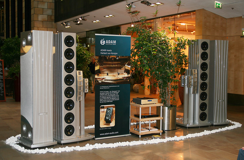

Πω πω αλουμινίλα... Αν τα βάλεις αυτά σ'ένα καθιστικό θα γίνει σα χειρουργείο... :p
Γι'αυτο στην τιμη συμπεριλαμβανονται τα πετραδακια και το φυτο, για ερχεται το ζεν στα ισα του :lolsign:
Επισης μας εχεις τρελανει με τα γουστα σου!
Σου βαζουμε αλουμινενια, "αλουμινιλα"!
Σου βαζουμε boxless, "δε θελω να βλεπω γυμνα μεγαφωνα"!
Σου βαζουμε Harbeth, "καυσοξυλα"!
Τι θα γινει?
Βαλε τρια ηχεια που σου αρεσουν εμφανισιακα (μονο).
