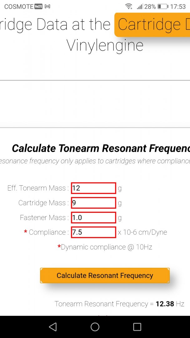

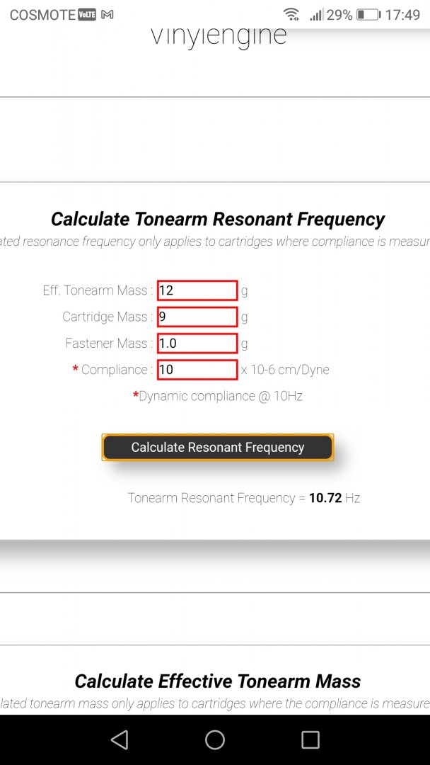

το βάρος της κεφαλής δεν είναι 12, 8gr αλλά 9gr, επομένως η συχνότητα ιδιοσυντονισμού είναι 15hz κι όχι 14 που αρχικά από λάθος έγραψα.
η ενδοτικότητα της κεφαλής του Γιάννη κατά το vinylengine είναι στα 10hz κι όχι στα 100 που είπε κάποιος
Εγώ ανέφερα οτι είναι μέτρηση είναι στα 100hz. Πίστεψε με δεν το έγραψα ούτε για να σε πικαρω ούτε να το παίξω ξύπνιος, όλοι κάνουμε λάθη, βιαστικές και έδωσες μια μέτρηση που δεν ισχύει.
Πήρα της τιμές βάρους της κεφαλής βραχίονα σαν δεδομένα απο τα δικα σου γραπτά δεν έκατσα να τα ψάξω και βγήκε απο 10.16hz εως 11.7hz.
Πάμε η κεφαλή στα 9γρ. Είναι απο 10.72hz εως 12.38hz.

κατά πρώτον ευχαριστώ για την απάντηση σου και για τις διευκρινήσεις.
Αλλά και πάλι οι τιμές του είναι εκτός όρίων, πως να το κάνουμε δηλαδή?
επισυνάπτω το πινακάκι του vinylengine.
αν κάποιος άλλος είχε αυτές τις τιμές ιδιοσυντονισμού θα τον είχαν κρεμάσει ανάποδα και χιαστί με αλάτι πάνω στα καρφιά οι ίδιοι που τώρα λένε: 'Eνταξ μωρέ, δε τρέχει και τίποτα!"
όταν λοιπόν έχεις μια κεφαλή των 4000€+ δε σου φτάνει το.. οκ, είμαι λίγο εκτός ορίων ή είμαι λίγο εντός, πρέπει να είναι αρμονικά σεταρισμένο, κι αυτό απλά ΔΕΝ είναι!
