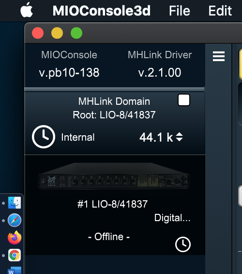

My 2c: πρέπει πρώτα να λυθεί το πρόβλημα που εμφανίζει η μέτρικ πριν γίνουν μετρήσεις. Το πρόβλημα μπορεί να είναι είτε στον υπολογιστή είτε στην ίδια τη μέτρικ. Αν φταίει ο υπολογιστής, update λειτουργικού, εγκατάσταση όλων από την αρχή, κλπ. Αν φταίει η μέτρικ, θα τη φτιάξουν, πιθανώς remotely, από την Αμερική ή ο αντιπρόσωπος.
Δε φταίει ο υπολογιστής φταίει το φιρμγουερ της μετρικ.
Δε σώζει σωστά τα σετινγκς.
Καλό είναι να γίνει αναβάθμιση στο τελευταίο φιρμγουερ, δε ξέρω αν το έχουν διορθώσει.
To τελευταίο φιρμ έχει ο Γιάννης. Επίσης τελευταίο MHlink driver και τελευταίο MIOConsole. Όλα φρέσκα, μοσχομυρίζουν υπολογιστίλα.
Στο 3D, αν κάτι από τα 3 δεν είναι φρέσκο, γίνεται περτικαλί στη βασική οθόνη του ΜΙοconsole, πατάς, κατεβαίνει και εγκαθίσταται. Γιάννη, βλέπεις πουθενά περτικαλί στην οθόνη που δείχνω;
