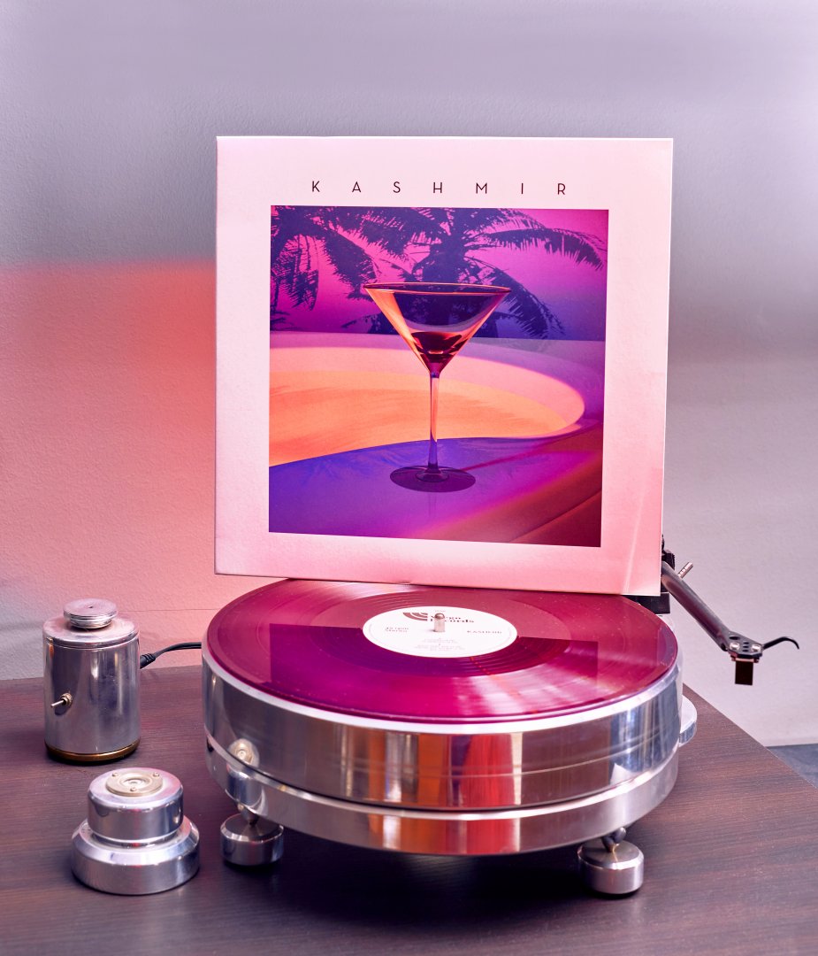

καλορίζικο και καλές ακροάσεις Γιάννη!
Το μόνο κακό είναι ότι ο βραχίονας είναι ακατάλληλος για τη συγκεκριμένη κεφαλή λόγω του βάρους της (12,8γρ) και της χαμηλής ενδοτικότητας της (5 x 10-6 cm/dyne) με αποτέλεσμα η συχνότητα ιδιοσυντονισμού να είναι στα 14hz!.
Χρειάζεσαι ένα βραχίονα με αρκετά μεγαλύτερη ενεργή μάζα(>25γρ αντί των 11,5 ή 12 των rega).
Αν τοποθετηθεί ένας αντίστοιχος βραχίονας θα ακουστεί πολυ καλύτερα το πανέμορφο πλατό σου!!;)

ειναι στα σκαρια κι αυτο και σευχαριστω, η αγορα ενοςκαλου βραχιονα κ καποια στιγμη ενος καλου phono.
Αλλα οταν θ ανασανω λιγο οικονομικα, μιας και ειπα να διαθεσω για ισως πιο φλεγοντα ζητηματα!
Είχα πάρει την κεφαλή χρόνια πριν με σκοπό να αναβαθμίσω ταυτόχρονα και το βραχίονα αλλά τελικά έκανα πιο ουσιαστικά πράγματα οποτε ο βραχίονας έμεινε ετσι.
Είναι στα 100hz αυτή η μέτρηση.
Οπότε η συχνότητα ιδιοσυντονισμού παίζει στην χειρότερη 11.7hz εως 10.16hz μια χαρά.
Σίγουρα η κεφαλή αυτή αξίζει καλύτερο βραχίονα.

μπορείς πάντως μέχρι να τον αντικαταστήσεις, με ένα πολύ μικρό κόστος (συνολικά 300-500€) να αντικαταστήσεις το αντίβαρο με ένα tugsten είτε της origin live είτε με κάποιο αντίστοιχο και τη καλωδίωση του βραχίονα με μια καλύτερη(vdh, sixstream, cardas) και να αναβαθμιστεί σημαντικά ο υπάρχον βραχίονας.
phono ποιό χρησιμοποιείς τώρα?

μισο δουλειες δεν κανω, η θα κανω κατι σωστα η καθολου.
phono εχω για την ωρα την ψηφιακη riaa της Metric, αν την ξερεις βεβαια, κι ενα του Πετροπουλου, φρεσκο σχετικα.
Επισης step up φυσικα μετα την κεφαλη.
για την ωρα εχουν αλλα πραγματα προτεραιοτητα, πιο ουσιαστικα, οπως πρωτα φροντιδα χωρου, ταβανι κλπ.

έχεις δίκιο, προτεραιότητα είναι ένα phono λοιπόν ανάλογο των δυνατοτήτων της κεφαλής και του πλατό σου!.
Πάντως για τα 2 tweeks του βραχίονα που σου ανέφερα, μη τα υποτιμάς, ένας modified rega παίζει πολύ καλύτερα απ ότι πιστεύεις. Ίσως να σε καλύψει πλήρως με τη προυπόθεση ενός ανάλογου phono.
Πάράλληλα αν κάποια στιγμή μπορέσεις και πάρεις κάποιο σημαντικά καλύτερο βραχίονα, θα μπορέσεις να τον χρησιμοποιήσεις σα 2ο βραχίονα με μια κεφαλή ακόμα είτε για ακροάσεις "ειδικού σκοπού" (μονοφωνικές πχ ηχογραφήσεις με μια κεφαλή mono), είτε για ακροάσεις "παρέας" όπου δε θα θες το απόλυτο ηχητικό αποτέλεσμα και θα γλυτώνεις έτσι το επερχόμενο retipping στην koetsu.

Αυτό συμβαίνει όταν χρησιμοποιεί κάποιος αποσπασματική μια απάντηση...
Αν όμως διαβάσεις ολόκληρη την απάντηση θα δείς ότι η απάντηση μου είναι σε σχέση με το αναλογικό κομμάτι του Γιάννη.
Και εξηγώ ότι με τέτοιο πλατό και κεφαλή τα δύο phono που χρησιμοποιούνται είναι επιεικως απαράδεκτα κι ότι ο βραχίονας τουλάχιστον βελτιώνεται, τα phono όμως όχι.
Είναι κρίμα να ακούει τη μισή ηχογραφημένη πληροφορία από ένα βινύλιο έχοντας μια koetsu!
