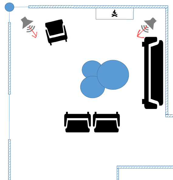

Εγώ πάντως, θα έβαζα τον καναπέ στη θέση ακρόασης, γιατί πρέπει να φύγει οπωσδήποτε από κει που είναι τώρα και φαντάζομαι, να πάει αλλού δεν παίζει. Οι δυο πολυθρόνες στα πλαϊνά του. Μερικές φορές η κλασική διάταξη των επίπλων είναι προτιμότερη για λόγους ισορροπίας, όχι μόνο της αισθητικής.
Και η μπερζέρα, αν δεν μπορεί να φύγει εντελώς, πρέπει να είναι στη μέση της βάσης του τριγώνου, για σοβαρές ακροάσεις.
Και το τζάκι πρέπει να φύγει :laugh: . Τεσπα, θα μπορούσε, για σοβαρές ακροάσεις να μπαίνει μπροστά του η μπερζέρα. Άλλη ιδέα. Αν, όπως φαίνεται στη φωτό, είναι "κλειστό", υπάρχουν μαντεμένιες "πόρτες" γι αυτήν τη δουλειά, οι οποίες έχουν ανώμαλη επιφάνεια, αντί για τόσο τζάμι που προσθέτει ανακλάσεις στις πολλές ήδη υπάρχουσες.

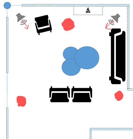

Μου δίνεις "άλλοθι" για κάτι που δεν επρόκειτο να υλοποιηθεί ούτως ή άλλως. Αν υπήρχε τέτοιο ενδεχόμενο, προφανώς δεν θα είχα επιλέξει αυτά τα ηχεία. Αφενός για λόγους οικονομικούς (θα είχα πάει στην καλύτερη στα 901 αντί των 801), αφετέρου για χωροταξικούς (δεν χωράνε 5 τέτοιες γκουμούτσες μέσα σε νορμάλ σαλόνι, όσα κόλπα και να κάνεις για την απόκρυψή τους).
Οι λόγοι που είχα αποφασίσει πως δεν θα υλοποιηθεί δεν είναι κάποια "λατρεία" στο δικάναλο. Αλλά αφενός πως και πάλι η χωροταξία κάνει σχεδόν απαγορευτική την τοποθέτηση κεντρικού καναλιού (αφού το κέντρο συμπίπτει με την άκρη του τζακιού, οπότε αισθητικά θα ήταν παντελώς άκυρο) αλλά και των πίσω ηχείων, αφού δεν θα υπήρχε άλλη λύση από το απόλυτο "μες στη μέση"*.
Ένα 3.2 θα το "γλυκοκοίταζα" αν μπορούσα και σκέφτηκα διάφορες πατέντες για το μεσαίο κανάλι (π.χ. κάποια βάση Μελίδη που θα το κρύβει κάτω από το ράφι και θα το βγάζει προς τα έξω μπροστά στο τζάκι όταν χρησιμοποιείται). Αλλά εκεί μετά υπεισέρχεται η απόσταση ακρόασης που δυστυχώς βγάζει εκτός τα περισσότερα ηχεία φυσιολογικού όγκου που θα μπορούσαν να δουλέψουν με μια τέτοια λύση. Οπότε μετά από πολλή σκέψη, είπα "the best δικάναλο money can buy" και το αφήνουμε εκεί. Τώρα σωστό; Λάθος; Δεν ξέρω.
* Μιας και με πρόλαβε ο Κώστας, το σχέδιό του επιδεικνύει απολύτως αυτό που λέω παραπάνω. Ως "σχέδιο επί χάρτου", ναι, μια χαρά βολεύονται τα ηχεία σε αυτές τις θέσεις. Αλλά σε πραγματικό σαλόνι (θέλω να πιστεύω επιτυχημένα προσεγμένο όσον αφορά την αισθητική του) και μάλιστα με τέτοιου όγκου ηχεία, όχι παιδιά, sorry. Αυτό που έκανα ήταν ήδη υπέρβαση (αισθητικά μιλώντας πάντα) και παρακάτω δεν έχει.
Αλλά δεν φταίει κάνας άλλος. Εσείς φταίτε. Αν δεν είχα "γνωρίσει" εσάς, θα έπαιρνα κάνα Bose Acoustimass (ή όποιο είναι το σύγχρονο αντίστοιχο), θα έκανα τη δουλίτσα μου αόρατα, θα μου έλεγε η γυναίκα μου μπράβο (αντί απλά να "ανέχεται" την τρέλα μου) και θα'μασταν όλοι ευτυχισμένοι. Μουσική δεν ξέρω αν θα ακούγαμε αλλά, ε, δεν μπορείς να τα έχεις και όλα σ'αυτή τη ζωή!
Και όμως υπάρχει τρόπος να μπεί κεντρικό .
Αυτό που είπε ο ear , με ανάστροφη βάση από το ταβάνι να κατεβαίνει , μέχρι το ύψος των L,R.
Οταν δεν χρησιμοποιήται να μπαίνει μέσα σε κατασκευή από γυψοσανίδα να μην φαίνεται.
Κατεβαίνει όπως ανεβαίνουν τα 2 main , μπροστά από το τζάκι και φωλιάζει μέσα στην μπερζέρα.
Αν δεν το χωράει η μπερζέρα παίρνεις άλλη πιο φαρδιά. Η οποία θα είναι η μισή μπρσοστά από το τζάκι για λόγους συμμετρίας.
Τα πίσω , θα είναι κάτι πιο μικρό που επίσης θα κατεβαίνουν από το ταβάνι , με αντίστοιχους μηχανισμούς και θα εξαφανίζονται μέσα σε γυψοσανίδα. Το ίδιο και τα δύο άτμος.
Τα σαμπς είτε θα είναι μαζί με τα δύο main L,R , είτε κάπου αλλού στο χώρο.
Voila.

Καταρχήν, αν υπάρχει δυνατότητα, θα προχωρούσα τα ηχεία λίγο πιο εμπρός:
Και από κάτω τους, θα έχωνα εν ζεύγος σαμπ.
Στη συνέχεια, οι θέσεις των υπολοίπων 3:
(τα 2 πίσω μπορούν να κρέμονται από το ταβάνι, με αναστροφο μηχανισμό, να ανεβαίνουν όταν δε χρησιμοποιούνται).
Και λίγο πιο μπροστά οι δύο κεντρικές πολυθρόνες.
Αυτά. Κι άσε τον τρινοβ να τα φέρει.

ΥΓ. 2 τα σαραουντ, 901. Λόγω απόστασης ακρόασης. Το κεντρικό, 801. Τα άτμος, θα το σκεφτώ όταν έρθει Κείνη η ώρα η καλή.
