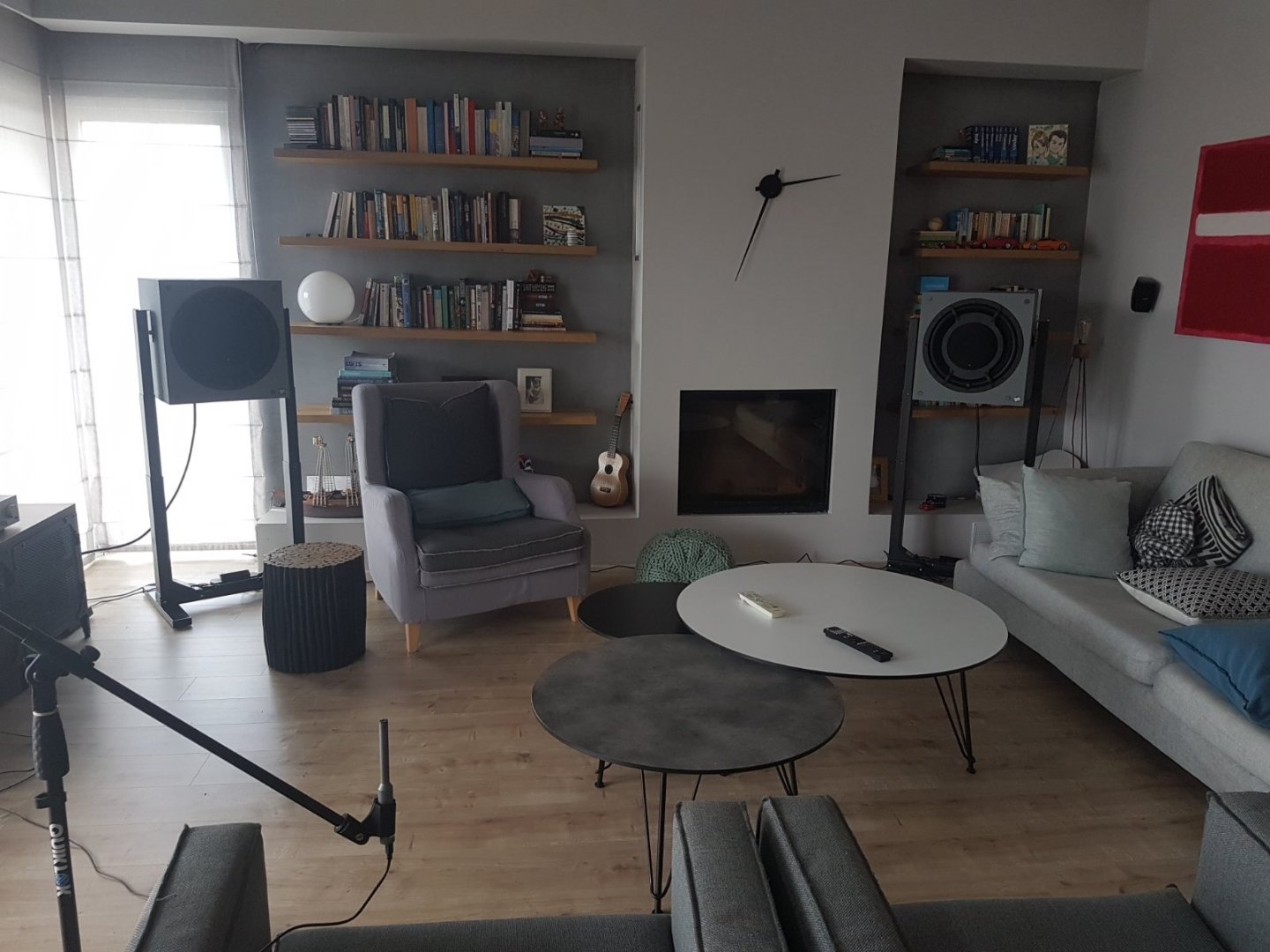

Ανατρέχω στο video από το εναρκτήριο μήνυμα...
Οι αποστάσεις καθενός ηχείου (μετρώντας χονδρικά από το κέντρο στην πρόσοψη ) ως προς το γειτονικό του πλευρικό τοίχωμα έχουν όμοια τιμή;
Το δε σχηματιζόμενο στερεοφωνικό τρίγωνο έχει διαγώνιο ή παράλληλο προς το τοίχωμα όπισθεν των ηχείων προσανατολισμό;
Ναι, ακριβώς το ίδιο.
Το βλέπω κι εγώ στο screenshot ότι το δεξί φαίνεται να είναι πιο κολλημένο στον τοίχο, αλλά δεν είναι. Απλώς ο φακός είναι ευρυγώνιος και επειδή το δεξί το παίρνω πιο διαγώνια, χαλάει την προοπτική. Επίσης και η πολυθρόνα κανονικά δεν είναι τόσο κοντά όσο φαίνεται εκεί.
Αυτή είναι κάπως πιο αντιπροσωπευτική (αν και πάλι δεν την παίρνω ακριβώς κέντρο):
Μόνη "παραφωνία" (καλά, με πολλούς αστερίσκους) η TV, που όπως είπα φέρνει την πρώτη ανάκλαση πιο κοντά στο αριστερό ηχείο.
Αυτό δεν το κατάλαβα ακριβώς πώς το εννοείς. Οι αποστάσεις των ηχείων είναι ίσες και από τον μπροστά τοίχο (τον "όπισθεν των ηχείων"). Η βάση του τριγώνου λοιπόν είναι παράλληλη με τον τοίχο αυτόν. Με την σημείωση και πάλι ότι το τζάμι είναι μέσα σε εσοχή, οπότε σε εκείνο το σημείο δημιουργείται μια μικρή ανισορροπία.
