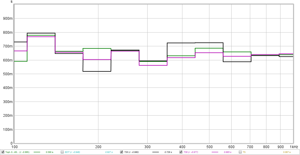

Ως προς το RT60...Ο χώρος είναι οπωσδήποτε ζωντανός στην ακουστική του συμπεριφορά...Τιμές μεταξύ 0,6 - 0,7 δεν θα λογαριάζονταν αποτρεπτικές για μεγάλες διαστάσεις χώρου όσο θα κατερχόμασταν από πέμπτη οκτάβα και κάτω,αλλά σε μεσαίες και πάνω πράγματι κουράζουν,ιδίως στη δική σου απόσταση ακρόασης όπου ακούς κυρίως πεδίο αντήχησης σε σήμα steady state...Να κλικάρεις στο πλαίσιο κάτω από τον πίνακα να εμφανιστούν επίσης οι μπάρες με τα Τ20 & Τ30

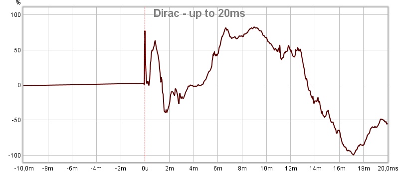

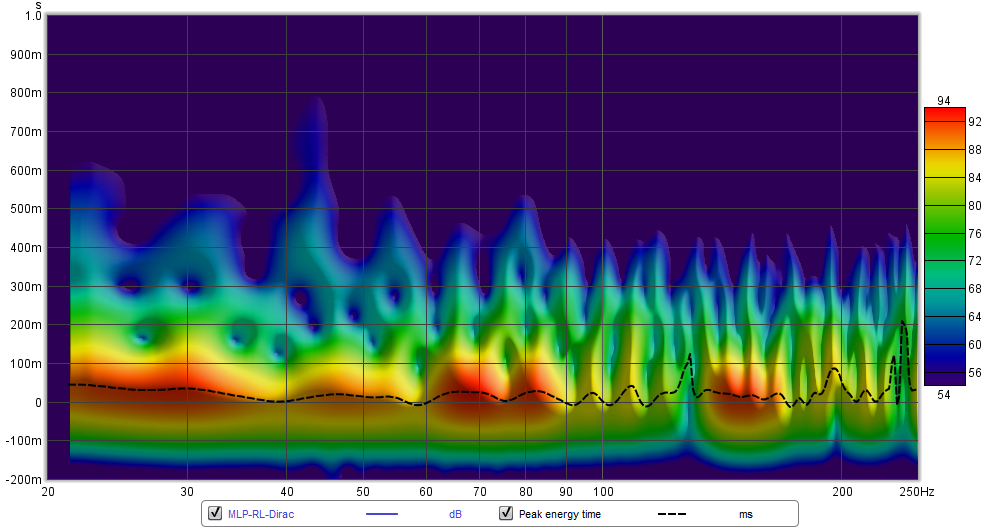

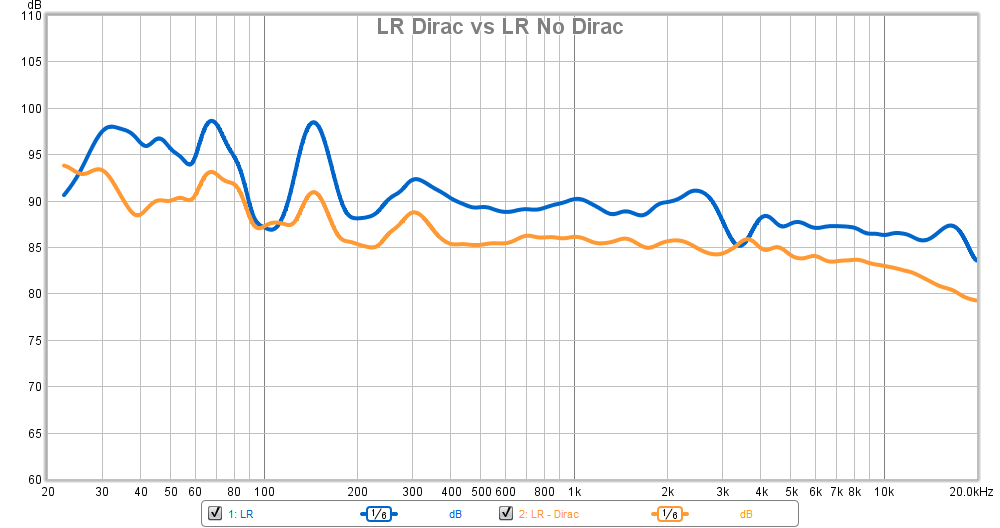

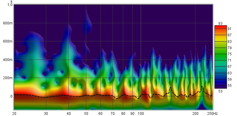

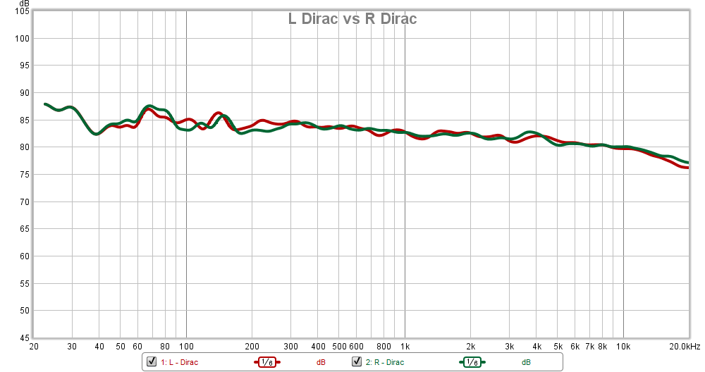

Δεύτερη απόπειρα λοιπόν, ανεβάζω:
- RT60 και με Τ20 εκτός από Τ30
- Spectro (LR, με Dirac)
- Step Response (LR, με Dirac)
- LR frequency response με Dirac vs No Dirac (μετρημένο σε 7 θέσεις)
- L frequency response vs R frequency response (με Dirac, μετρημένο σε 7 θέσεις)
Μετρήσεις έκανα σε 11 θέσεις (για όλα τα κανάλια, με Dirac και χωρίς, συνολικά 66 μετρήσεις), βάσει του σχεδιαγράμματος που δίνει το Dirac για μέτρηση "Focused Imaging". Επειδή όμως απέχουν πολύ μεταξύ τους, αφαίρεσα τελικά από το average τις 4 από τις 11, γιατί αν τις έβαζα όλες το average ήταν πολύ "σιδερωμένο".
Επίσης τον άξονα τον έβαλα ανά 5db, αν τον έβαζα ανά 10, πάλι φαινόταν πολύ "ίσιο". Οι μετρήσεις με Dirac είναι χαμηλότερα από αυτές χωρίς Dirac γιατί το gain του Dirac το έχω στα -9db περίπου, δεν το έχω στο τέρμα.
Δεν ξέρω αν και αυτές οι 7 θέσεις που έβαλα τελικά μας βοηθάνε να βγάλουμε κάποιο συμπέρασμα ή εν τέλει θέλει ακόμα πιο "σφιχτή" μέτρηση. Θα δοκιμάσω κάποια στιγμή και με κουνιστό μικρόφωνο, σήμερα δεν πρόλαβα.

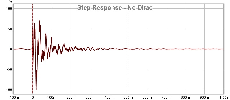

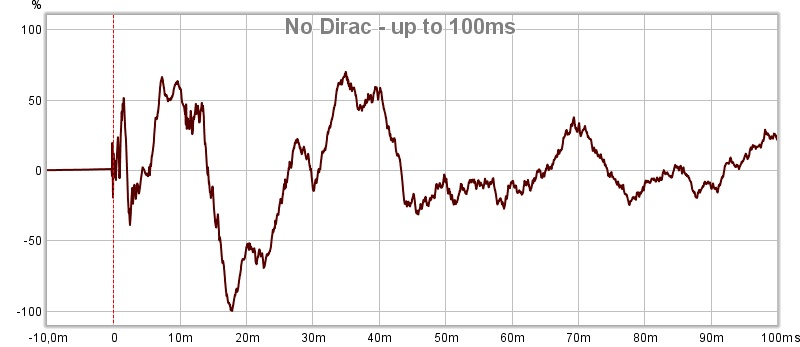

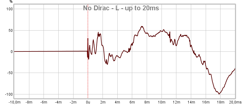

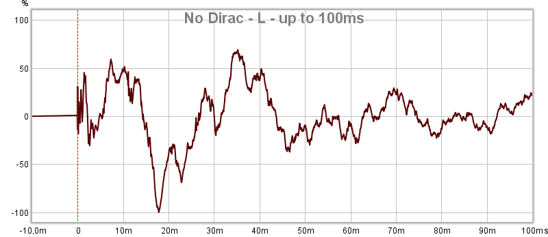

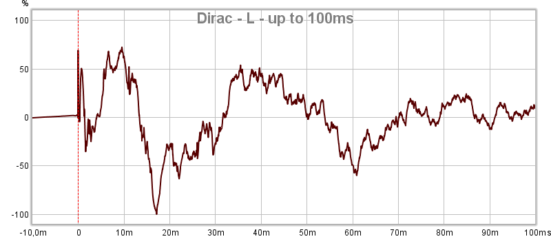

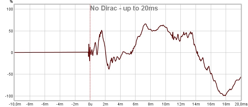

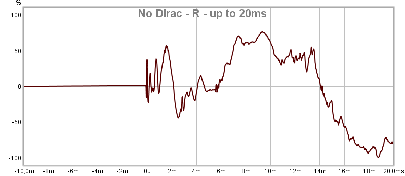

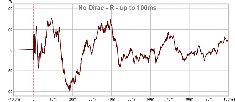

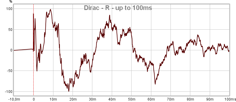

Ορίστε και χωρίς Dirac

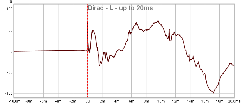

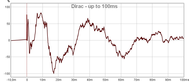

Ο οριζόντιος άξονας του χρόνου εκτείνεται στις δημοσιευθείσες βηματικές αποκρίσεις ως τα 1000 msec...Έχει ζητηθεί σαφώς να δημοσιευθούν οι παραστάσεις με τον άξονα του χρόνου εκτεινόμενο πρώτα έως τα 20 msec και κατόπιν έως τα 100 mesc.Μόνο έτσι μπορεί να υπάρξει αξιολόγηση.
Η ρύθμιση στην κλίμακα του οριζόντιου άξονα επιτυγχάνεται με τα μικρά εικονίδια ευρισκόμενα κάτω και δεξιά του πίνακα όπου εμφανίζεται η παράσταση.Ευχαριστώ δια την προσοχή σας.
Εφόσον παρουσιαστούν,παρακαλώ όπως η κλίμακα στον οριζόντιο άξονα του χρόνου να είναι διαρρυθμισμένη ώστε να εκτείνεται στα πρώτα 20 msec και πρόσθετη παράσταση στα πρώτα 100 msec από τον κρουστικό παλμό.

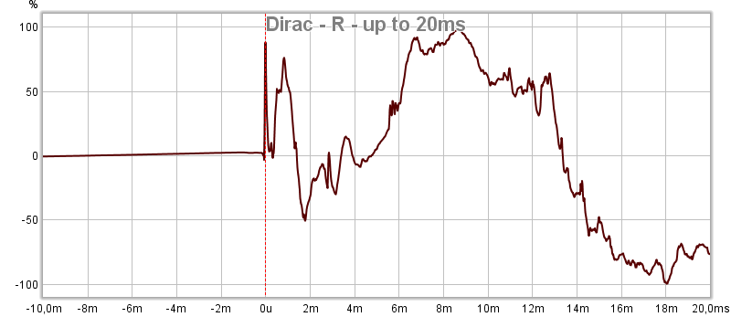

Step δείξε από καθε ηχείο χωριστά.
Να παρουσιαστούν κατά προτίμηση με υπέρθεση στον ίδιο πίνακα μέσω της ενότητας Overlays...
Όχι μόνο step,αλλά και απόκριση πλάτους από τη στιγμή που προκύπτει η γνωστή ανισορροπία άνω των 100 Hz...
Πρώτο σχόλιο ¨Η δράση του Dirac πολλά υποσχόμενη,πλην όμως στην προσπάθεια να εξομαλυνθεί η γνωστή ανισορροπία έχουν κουρευτεί αρκετά dB σε όλο το υπόλοιπο φάσμα,άρα και από το ωφέλιμο δυναμικό εύρος...
Το spectrogram θυμίζει χωρίς να φτάνει το ενδεικτικό που του είχα δείξει από το setup των Triron με το καρδιοειδές array,παραμένει σταθερά το χάσμα ενέργειας στη γνωστή ζώνη...

OK, ανεβάζω το LR (αν έχει κάποιο νόημα) και ετοιμάζω τα ξεχωριστά!
Αν δεν έκανα κάποιο λάθος με τα μαγειρέματα, παραθέτω.
ΟΚ, δεν σε πρόλαβα γιατί έκανες edit.
Θα τα φτιάξω κάποια στιγμή να τα ανεβάσω και έτσι. Τώρα έχουμε... bedtime, διάλειμμα για παραμύθι! :)
//edit: Για την απόκριση πλάτους τι εννοείς; Έχω ανεβάσει L vs R στο ίδιο διάγραμμα. Εννοείς να ανεβάσω το ίδιο χωρίς Dirac; Ή κάτι άλλο;
Ναι,spl χωρίς διόρθωση από Dirac...
Απουσία υπέρθεσης,βολεύει περισσότερο τις συγκρίσεις όπως παρατίθεται :

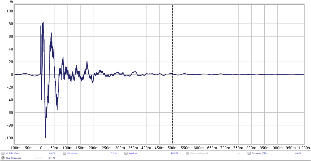

Υποσχέθηκα αξιολόγηση για τον κόπο που έκανε ο symos...
Οι διορθωμένες βηματικές με τα κανάλια εκπέμποντα μαζί :
Στην αδιόρθωτη εκδοχή η βηματική δεν δείχνει υλοποίηση time coherent...Η απόσβεση με τη μεταβατική συμπεριφορά πάντως είναι γρήγορες...Το Dirac δεν διορθώνει εντελώς τις βηματικές,προφανώς επειδή οι αλγόριθμοι στο αυτοματοποιημένο λογισμικό είναι διαρρυθμισμένοι ώστε ν'αποφεύγεται πάση θυσία κάθε ίχνος πρόωρου κωδωνισμού.
Αυτό που διαπιστώνεται είναι η σταθερή απόκλιση του δεξιού καναλιού.Χρεώνεται δε στο δεξί,επειδή οι καμπύλες όταν εκπέμπουν μαζί προσεγγίζουν περισσότερο στη μορφή της ληφθείσας από το αριστερό κανάλι.Αναμενόμενο,αφού υπάρχουν κοντινότερα προς το δεξί ηχείο αφενός μεν πλευρικό τοίχωμα,αφετέρου δε εμπόδια από την επίπλωση.
Δοκιμάζεις να θέσεις το δεξί ηχείο σε ισοδύναμη απόσταση με αυτή που έχει το αριστερό από το γειτονικό του πλευρικό τοίχωμα.Κατά τη διάρκεια σοβαρών ακροάσεων κρίνεται χρήσιμο να έφευγε από τη μέση η κοντινή πολυθρόνα στο αριστερό ηχείο...Δεν λέω για τα τραπεζάκια...
