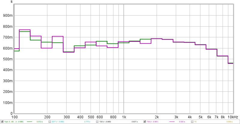

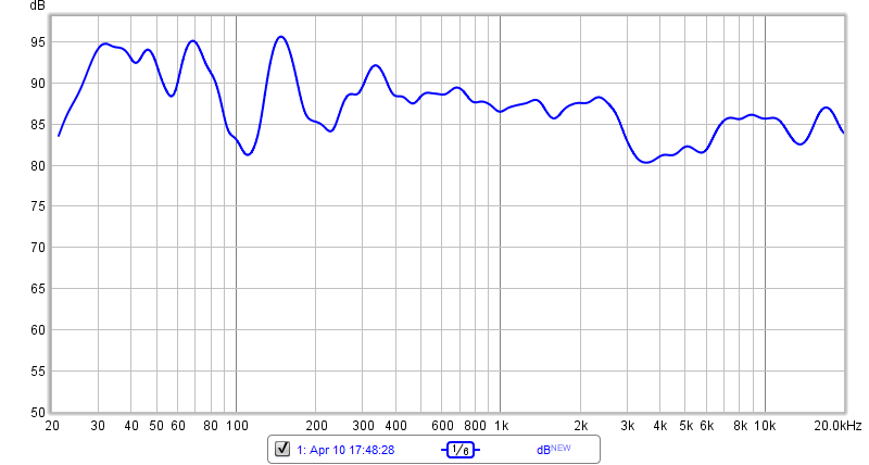

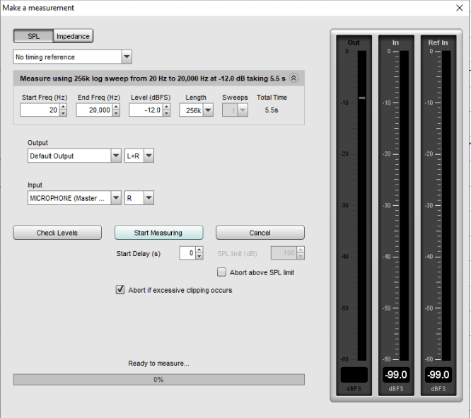

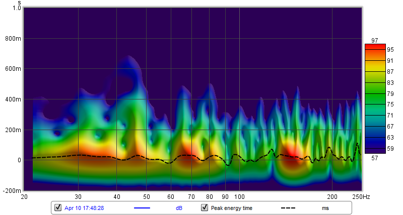

Βρήκα 10 λεπτά χωρίς παιδιά και παραθέτω.
Πριν δείτε τις μετρήσεις, δείτε πρώτα τις ρυθμίσεις με βάση τις οποίες πήρα τις μετρήσεις. Καθότι πρώτη φορά οπότε πολύ μεγάλες πιθανότητες να έχω κάνει κάτι λάθος. Έβαλα και τα δύο κανάλια μαζί (νομίζω) όπως ζήτησε ο @Bhutia .
Η μέτρηση είναι στη θέση ακρόασης χωρίς Dirac. Καθότι η μέτρηση είναι σε μία θέση χωρίς κουνιστό μικρόφωνο, το frequency response το έβαλα έτσι για να υπάρχει, αλλά προφανώς δεν είναι πολύ αξιόπιστο. Πιο πολύ για RT60 και spectro δηλαδή τα βάζω. Όπου αν δεν κάνω λάθος είναι ΟΚ η "στατική" μέτρηση από τη θέση ακρόασης, σωστά;

Σχετικά με το RT60 να αναφέρω τα εξής:
- Εγώ το περίμενα χειρότερο. Όχι ότι έχω και εμπειρία, αλλά το λέω από αυτά που ακούω εδώ μέσα και αυτά που βλέπω από άλλους. Δεν ξέρω αν το καρδιοειδές ηχείο με κάποιον τρόπο το "ευνοεί", καθώς ούτως ή άλλως ξέρουμε πως στην πραγματικότητα δεν είναι ακριβές να μετράς RT60 με τα ηχεία.
- Μιλάμε για έναν χώρο με ενιαίο όγκο περίπου 270 κυβικά μέτρα. Δεν πρόκειται δηλαδή για ένα τυπικό σαλόνι π.χ. 35 τετραγωνικών και ύψους 3 μέτρων, δηλαδή όγκου 100 κυβικών. Φαντάζομαι ότι αυτό θέτει και λίγο διαφορετικούς "στόχους" όσον αφορά το RT60.

To RT60 είναι δράμα. Πρέπει να κάνεις κάτι, δεν ακούγεται μουσική έτσι. Πονοκέφαλος.
Βάλε και μετρήσεις με Dirac.
Πάντα:
Κάθε ηχείο χωριστά, μαζί σε ένα γράφημα στην θέση ακρόασης
Και τα δυο ηχεία μαζί.
ΜΜΕ ή averages περισσότερων θέσεων.
(Φασική ακυρωσάρα στα 100Hz)

επειδή έχουν καρδιοειδή λοβό, το (όχι καλό) RT 60 επηρεάζει λιγότερο ή όχι;
αν μιλάγαμε για πιο nearfield κατάσταση, πχ 2 μέτρα, θα επηρέαζε λιγότερο ή όχι;
Όσο πιο nearfield τόσο λιγότερο. Στα ακουστικά καθόλου :roflmao:
Ναι, κάτι θα πρέπει να γίνει, κρίμα είναι :thumbsup:
Τώρα που μπήκα στον χορό... Χωρίς βιασύνη βέβαια, αλλά θα γίνει.
Πάντα:
ΟΚ, στην επόμενη ευκαιρία θα τις ανεβάσω.
Αν και μπερδεύτηκα λίγο με το αν το τελευταίο και το προτελευταίο πάνε μαζί ή χώρια, οπότε ερωτώ:
- Αυτά που λες αφορούν και RT60/spectro ή μόνο frequency response;
- Το "κάθε ηχείο χωριστά, μαζί σε ένα γράφημα" μόνο στη θέση ακρόασης; Όχι MME ή averages; Άρα MME ή averages μόνο για τη μέτρηση και των δύο μαζί;
