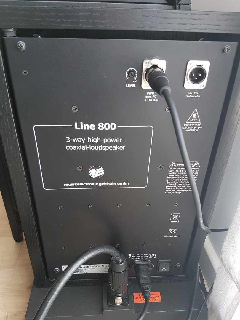

Σιμο σου εχω νεα που μαλλον αφορουν και το δικο σου. οπως και να χει ρωτα
επεσα σε τεστ του μοντελου MEG RL 921K οπου μεταξυ αλλων αναφερει οτι ειναι εξοπλισμενο τοσο αυτο οσο και τα περισσοτερα μοντελα με αναλογικα φιλτρα αυξομειωσης των χαμηλων και υψηλων , μονο που βρισκονται εσωτερικα ,πισω απο την πλατη του ενισχυτη.
An analog location adjustment filter can be found as a module in most active MEG loudspeakers, including the RL 921K. It is not accessible from the outside, but only reveals itself when the electronics are swiveled out. This has the advantage that crossover with location adjustment module
once the final settings have been made, which will be the rule, they remain protected from unauthorized access. The setting options include raising and lowering the bass, for example to compensate for floor reflections or set up in a corner. A check with acoustic measurement technology should be carried out here, as it is not a question of taste. In order to influence the acoustic level in the high range, a adjustment filter above 10 kHz is also available, which perhaps falls a little more into the category of personal taste.

Ώστε έτσι λοιπόν! Καλώς λοιπόν επέμενε ο @Dimifoot ότι για να το γράφουν, θα τα έχει!
Είχα ζητήσει κι εγώ από τον Ζαπάντη να στείλει ερώτημα να μας πουν.
Θα μπορούσαν βέβαια να το λένε κάπου μέσα στο manual να μην ψαχνόμαστε :whistling:
Χαχα, γι'αυτό αγαπάμε Geithain 😁
Μηδέν περιθώρια για "απόπσεισ".

Όου γιές, το είχα διαβάσει, μπατ διάβασα και την αποτροπή προς το χρήστη να βάλει το χεράκι του, παρά μόνο οι αθρώποι της εταιρείας.
Αρχικά φαίνεται ανόητο να μη σου δίνει το ελεύθερο :sneaky: :sneaky:, μπατ προσωπικά συμφωνώ απολύτως με την εταιρεία.
Τα φίλτρα δέναι και τόσο αθώα και σου λέει μη μου μαμήσεις το σύμπαν, αν θες κάτι ρώτα-ζήτα, χεράκια μη, τζίζ!!!:cool:

Η εταιρεία έχει την δική της λογική όντως.
Απ την άλλη τα φίλτρα είναι κάτι σαν τα πυρηνικά :biggrin: άμα πεσουν σε λάθος χέρια θα τα καταστρέψουν ολα:lolsign:
Υπάρχει λινκ?
Κάτι ακόμα. Ποιος θα ρυθμίσει αυτά τα φίλτρα, ακόμα κι αν είσαι στη Γερμανία? Δεν τα βρίσκεις και στον Κοτσόβολο τέτοια ηχεία.

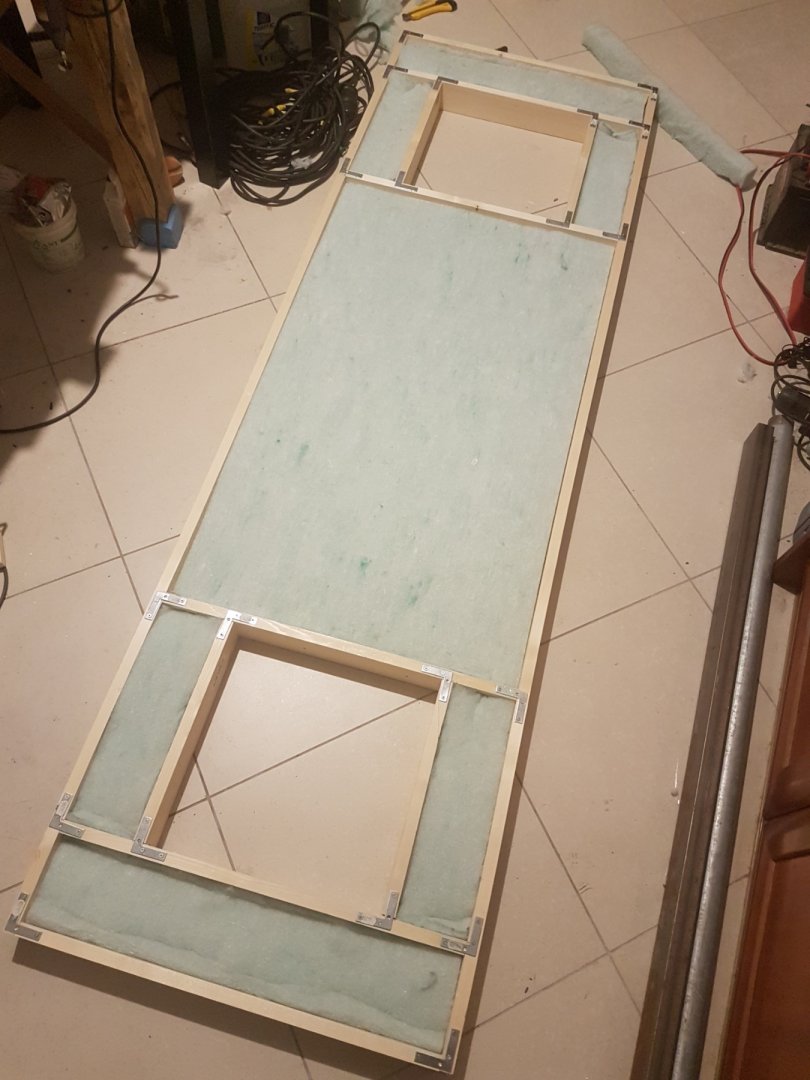

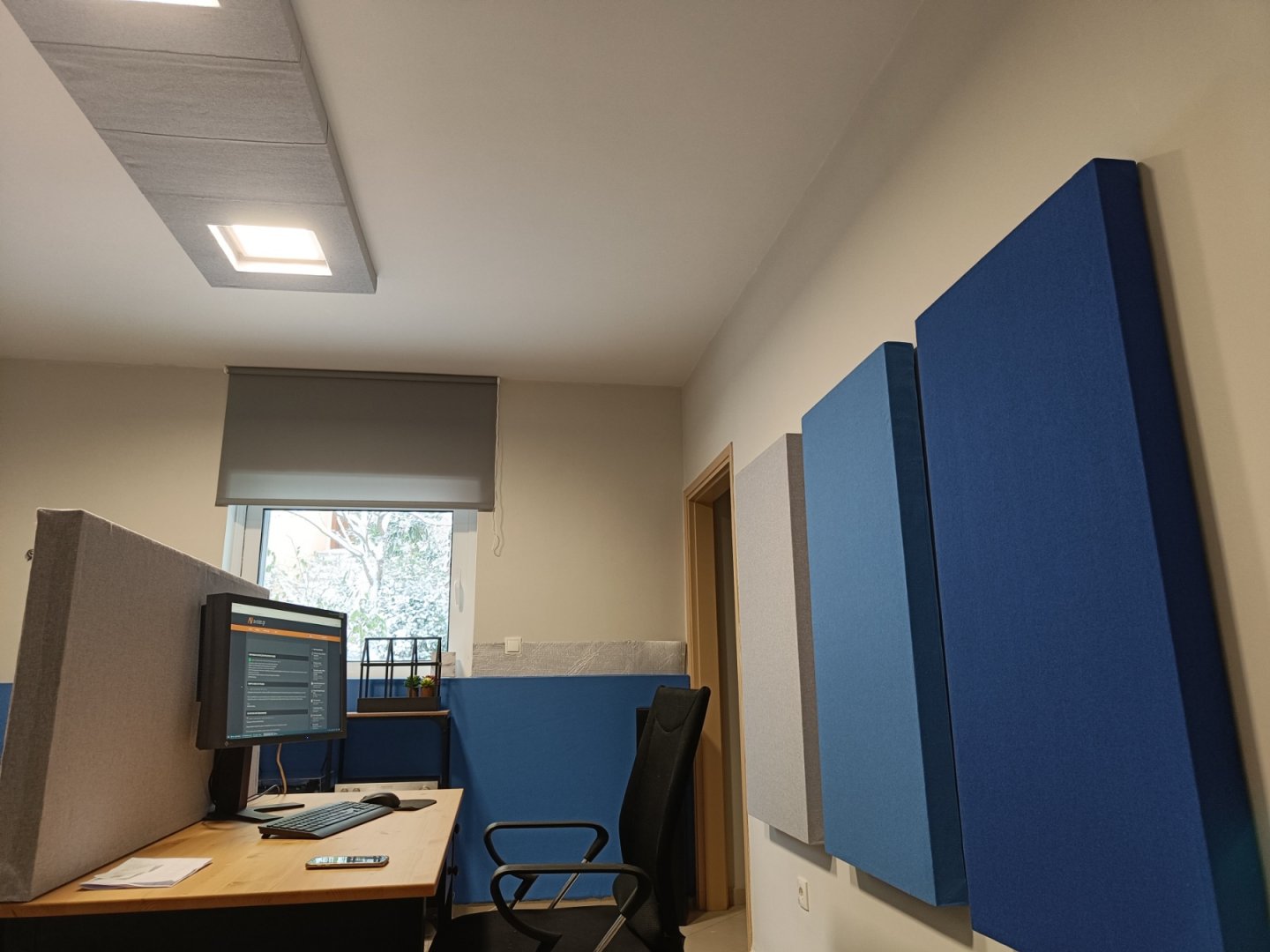

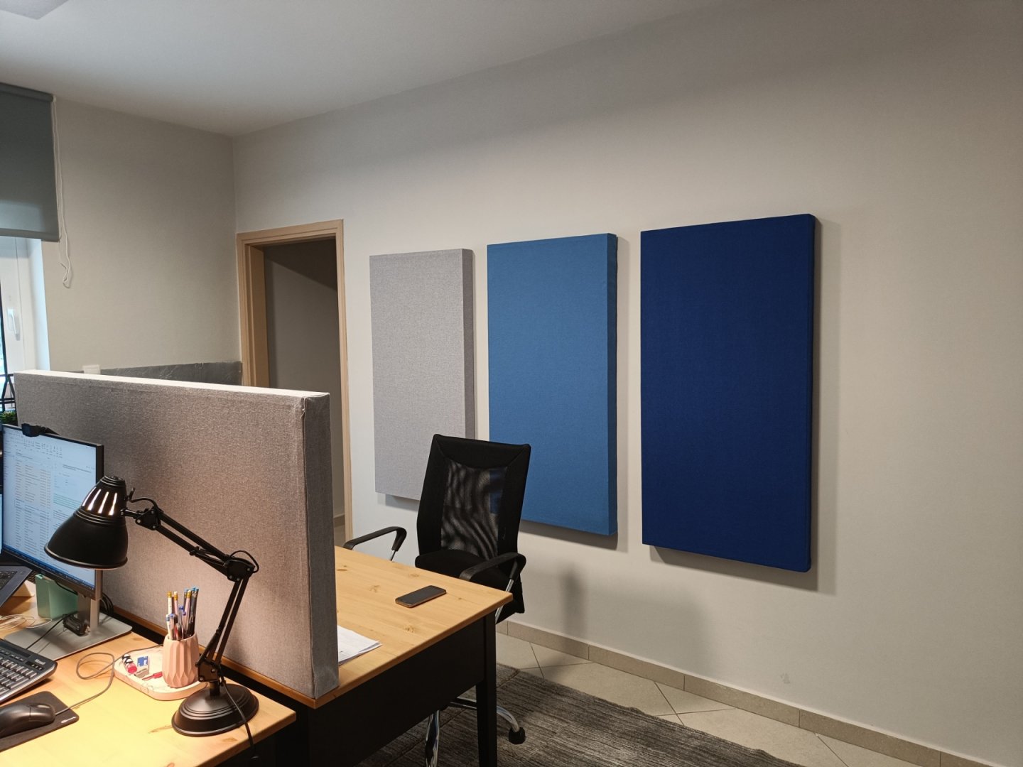

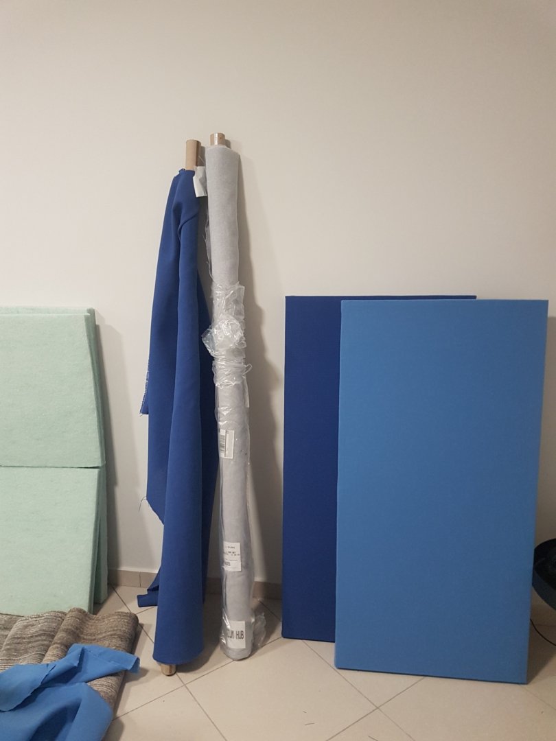

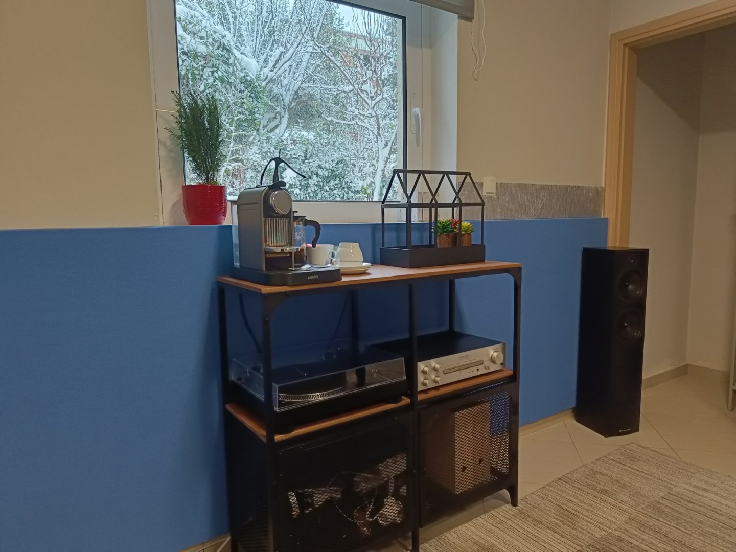

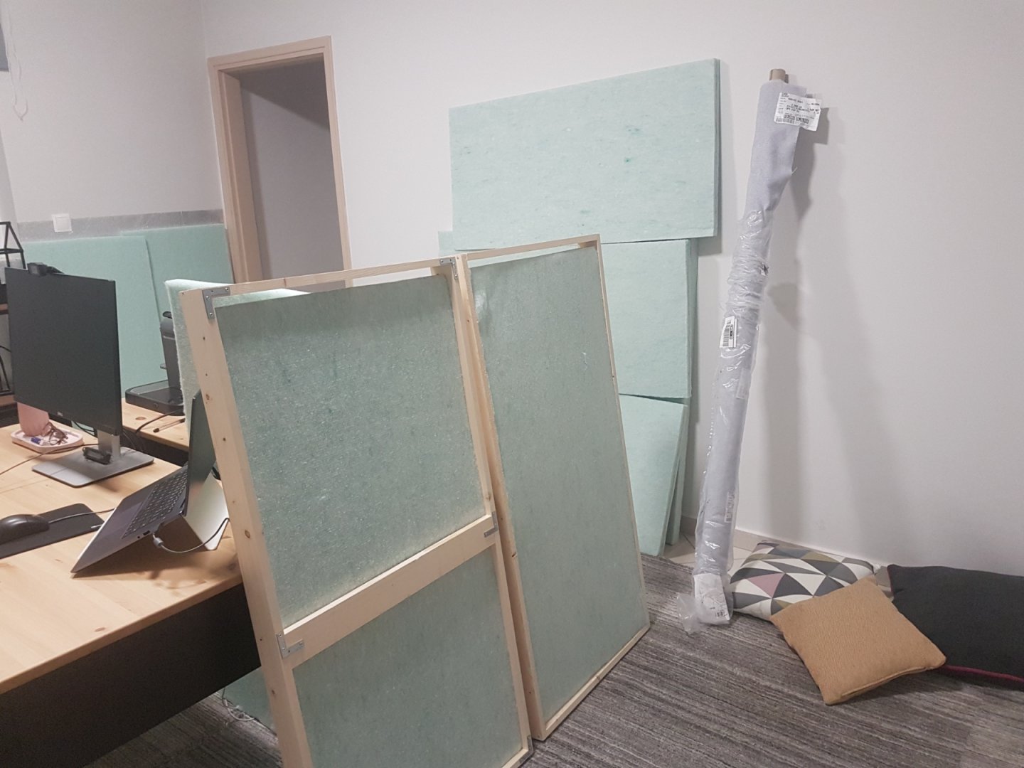

Λοιπόν, θέλω τα φώτα σας για το project "home office".
Μετά από 2 χρόνια πανδημίας αποφασίσαμε πως η τηλεργασία ήρθε για να μείνει (έστω εν μέρει) και μιας και βρέθηκε ο χώρος, είπαμε να προχωρήσουμε στη διαμόρφωση ενός γραφείου για εμένα και τη σύζυγο.
Το πρόβλημα ήταν πως ο συγκεκριμένος χώρος είχε τρελό echo, αλλά λέω οκ, "το'χω", τι διάολο διαβάζω τόσο καιρό στο αβουσάιτ 😆
Λέω θα γεμίσει και λίγο με πράγματα, θα βάλουμε και πάνελς στα βασικά reflection points, problem solved.
Βάλαμε λοιπόν κάτω χαλιά που κάλυψαν όλο σχεδόν το δάπεδο, παραγγείλαμε ηχοπερατά υφάσματα από την Camira, ξύλα από το Leroy, aritherm από τον Λαζαράκη και πιάσαμε δουλειά, για να καλύψουμε τα βασικά reflection points της ομιλίας, δηλαδή κυρίως ανάμεσα στα γραφεία, στους πίσω τοίχους και στο ταβάνι (πάλι ανάμεσα στα γραφεία).
Φωτογραφίες παρακάτω (από το τελικό αποτέλεσμα και μερικές "behind the scenes").
Το αποτέλεσμα κατασκευαστικά και αισθητικά πολύ καλό! Όχι για να βλογήσω τα γένια μου/μας (με τον πατέρα μου και τη σύζυγο τα φτιάξαμε όλα) αλλά πραγματικά έγινε πολύ ποιοτική δουλειά και το λέω εγώ που είμαι δύσκολος πελάτης στο οπτικό κομμάτι 😛
Ηχητικά όμως δυστυχώς δεν έγινε αυτό που περίμενα. Ναι, σίγουρα πολύ καλύτερα από πριν αλλά όχι καλά. Ακόμα echo, ακόμα δεν μπορείς να μιλάς εντελώς άνετα στο τηλέφωνο/meeting, πόσο μάλλον να μπορούν να μιλάνε δύο άτομα ταυτόχρονα όπως ήταν ο αρχικός στόχος.
Δεν ξέρω αν φταίει το υλικό. Τα πάνελ έχουν aritherm πεντάρι. Ο μπλε τοίχος τριάρι, αλλά αυτό ούτως ή άλλως έγινε περισσότερο για άλλους λόγους, όχι για ηχητική φροντίδα. Έκανα μερικά πειράματα με το aritherm και είδα ότι σε συχνότητες 300-500Hz ζήτημα να κόβει 2dB το πεντάρι. Στους τοίχους που είναι reflection και ο ήχος πρέπει να περάσει και να ξαναβγεί, πες έχει ένα αποτέλεσμα. Έχουν και 2cm αέρα από πίσω τα πάνελς γιατί το ξύλο είναι 7άρι, κάτι θα προσθέτει κι αυτό. Στο διαχωριστικό όμως ανάμεσα στα γραφεία το αντιληπτό αποτέλεσμα είναι σχεδόν μηδενικό.
Κάποια μπαλώματα μπορεί να κάνω, π.χ. στο διαχωριστικό μπορεί να προσθέσω κάνα άλλο υλικό για να κόβει παραπάνω, κάνα κοποπρέν, δεν ξέρω, έχει πάντως ακόμα 2cm περιθώριο. Για φωνή μιλάμε, όχι για χαμηλές, κάτι θα πρέπει να υπάρχει να απορροφάει καλύτερα.
Για το δωμάτιο γενικά όμως, το μόνο που μπορώ να σκεφτώ είναι να γεμίσω όλο το ταβάνι. Πιθανές λύσεις:
α) Να παραγγείλω μια δεκαριά πάνελς από την Gik που θα καλύψουν χοντρικά το μισό ταβάνι και λίγο παραπάνω. Δεν ξέρω αν αυτοί βάζουν κάτι καλύτερο από aritherm και αν θα κάνουν σοβαρή δουλειά.
β) Να πάρω άσπρο aritherm και να το κολλήσω σε ολόκληρο το ταβάνι διπλό, να έχει παντού δηλαδή 10cm κάλυψη
γ) Να βάλω διάτρητη γυψοσανίδα και από μέσα πυκνό πετροβάμβακα (100kg να υποθέσω ότι κάνει;)
Προφανώς η τρίτη λύση υποθέτω είναι η καλύτερη, αλλά και η πιο ακριβή/δύσκολη (μάστορες, σκόνες κλπ.). Οπότε αν, δεδομένου πως το πρόβλημα δεν είναι η μουσική/χαμηλές και άρα πιο εύκολο να λυθεί, μήπως μία από τις άλλες, απλούστερες λύσεις αρκεί;
Όπως είπα εγώ ιδανικά θέλω στον χώρο να μπορούμε να μιλάμε και οι δύο ταυτόχρονα. Αν όχι εντελώς άνετα (όπως π.χ. σε ένα καλό call center) τότε έστω "στην ανάγκη". Τώρα είναι αδύνατο.

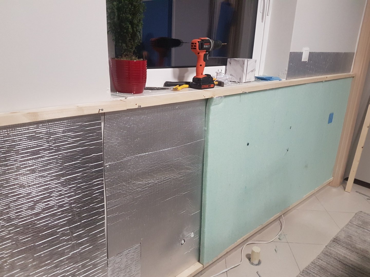

Οι "backstage" φωτό:

"Σκάλωσα" εδώ: Γιατί ηχοπερατό κι όχι ηχοαπορροφητικό ύφασμα;
Αυτό ακριβώς θέλω να γράψω κι εγώ. Επίσης, για ενδιάμεσα των ατόμων, θα επέλεγα κοποπρέν 1 εκατοστού, σάντουιτς στα 3-4 στρώματα που απορροφάει.
Το ύφασμα καλύπτει απλά οπτικά το υλικό απορρόφησης. Θες ο ήχος δηλαδή να περνάει από το ύφασμα και το υλικό απορρόφησης από πίσω να κάνει τη δουλειά που πρέπει να κάνει.
Τα προβλήματα με το "ηχοαπορροφητικό" ύφασμα θα ήταν δύο:
- Πρώτον, δεν υπάρχει ύφασμα που να έχει την απαραίτητη πυκνότητα/όγκο ώστε να κάνει σοβαρή απορρόφηση. Γι'αυτό τα πάνελς έχουν 5 και 10cm πάχος (και πάλι δεν κάνουν τρομερή δουλειά όπως ανακάλυψα!). Ε, ένα ύφασμα με λίγα χιλιοστά πάχος δεν μπορεί να κάνει τίποτα σοβαρό.
- Δεύτερον, αν ένα ύφασμα "απορροφούσε" τον ήχο, κατά πάσα πιθανότητα σε ένα μεγάλο ποσοστό θα τον αντανακλούσε. Κάτι που δεν το θες, θες όπως είπα ο ήχος να περάσει ώστε να απορροφηθεί από το υλικό.

Ταβάνι. GIK.
Λες ε; Καλύτερα δηλαδή gik panels στο 50-60% του ταβανιού, παρά 10cm aritherm σε όλο;
Το λες γιατί θεωρείς ότι βάζουν κάποιο πολύ πιο αποτελεσματικό υλικό στα πανελς τους σε σύγκριση με το aritherm; Ή για άλλον λόγο;
Αν είναι το πρώτο, θα σκεφτώ μήπως πάρω και μερικά ακόμα για "κάτω", ίσως να αντικαταστήσω και κάποια από αυτά που έχω ήδη φτιάξει. Τσάμπα λεφτά βέβαια, αλλά τι να κάνουμε, το θέμα είναι να γίνει η δουλειά.
Η απομόνωση με ακουστικά είναι εύκολη, έχω ήδη ακουστικά που κάνουν πολύ καλή δουλειά.
Δεν λύνει όμως το πρόβλημα να μπορούν να μιλάνε 2 ταυτόχρονα γιατί (αν δεν υπάρχει επαρκής απορρόφηση στον χώρο) ο άλλος ακούει ταυτόχρονα και τους δύο σαν να μιλάνε και οι δύο μέσα στο μικρόφωνο. Συν ότι και μόνος σου να μιλάς, πάλι δεν σε ακούνε καλά/σωστά αν υπάρχει αντίλαλος και σε οδηγεί κι εσένα να μιλάς πιο δυνατά.
Συν ότι κάποιες φορές απλά δεν θες να φοράς ακουστικά ή να έχεις το βάλε/βγάλε. Στην ανάγκη βέβαια...
