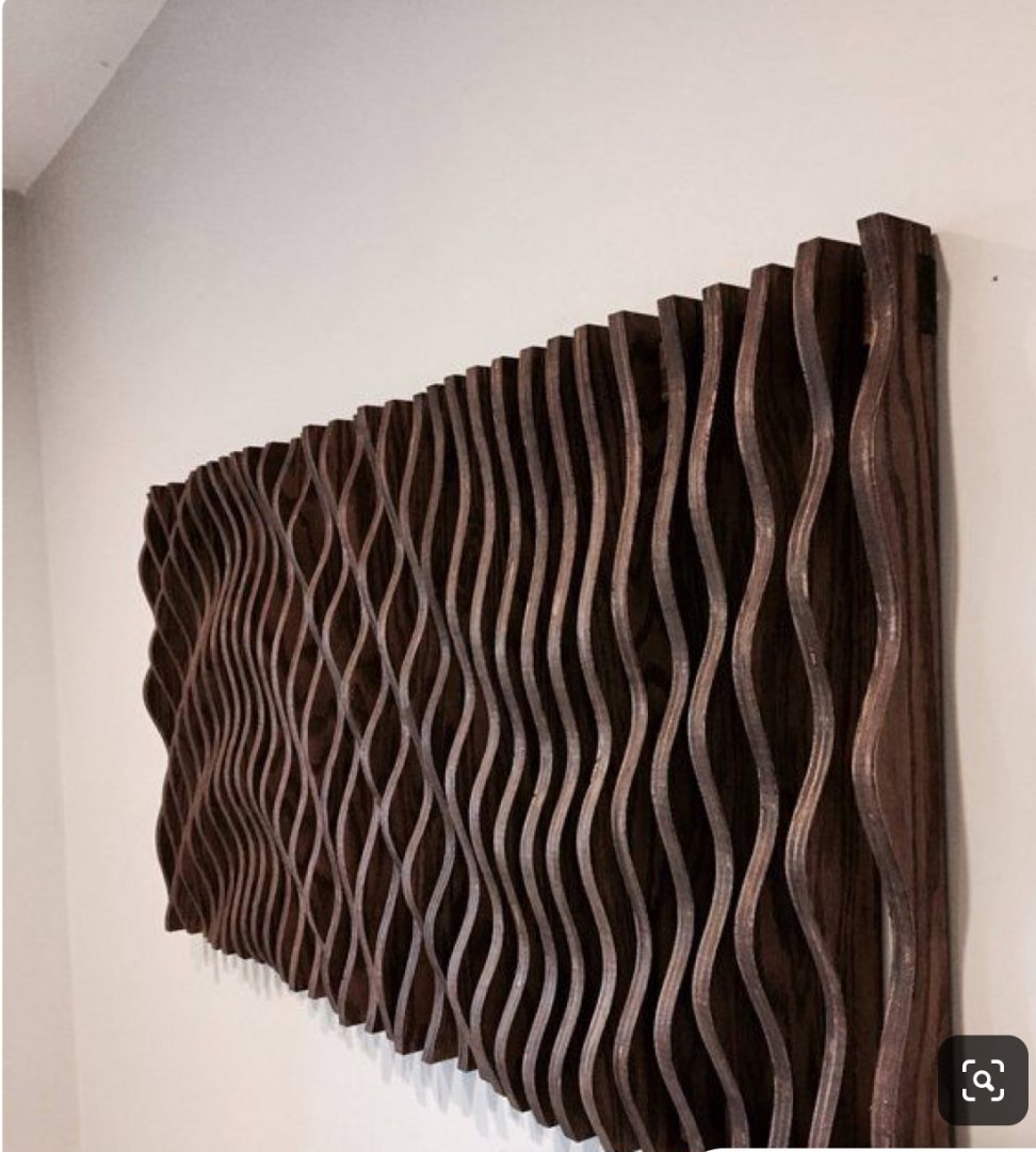

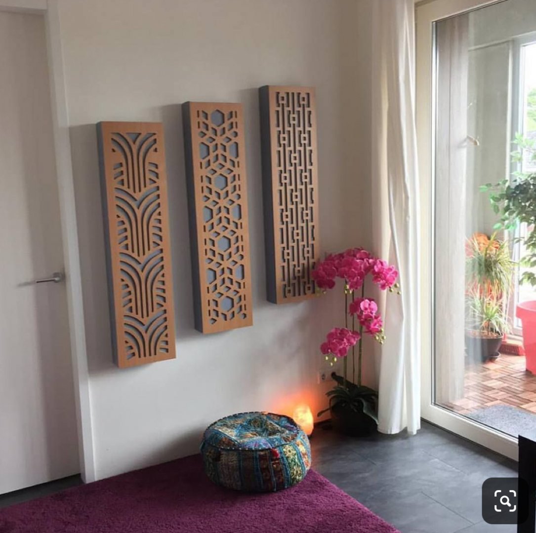

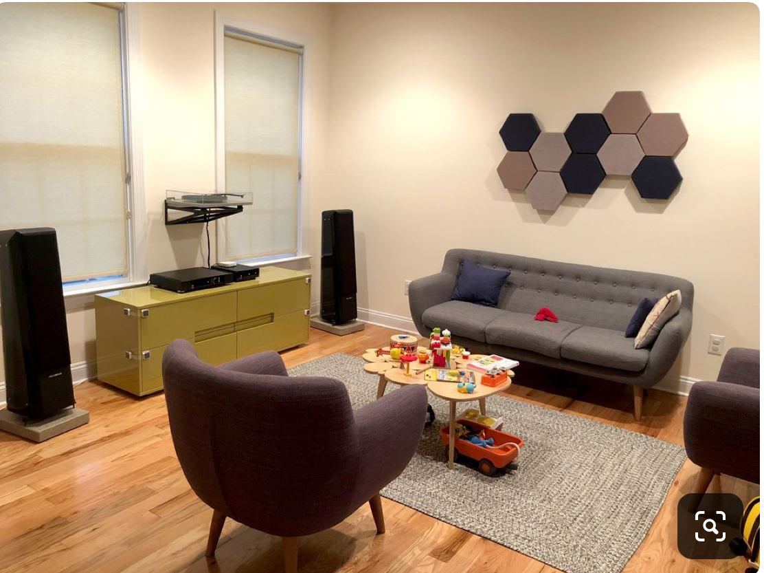

Όσο αφορά την διάχυση όλο και κάτι μπορείς να βρεις αν ψάξεις για να μην έχεις λείες επιφάνειες τοίχων...
Και μην ξεχνάτε ....τις πιο πολλές ώρες στο σαλόνι μας .....τις περνάμε εμείς . Όχι οι επισκέπτες η οι συγγενείς που έρχονται επίσκεψη ;)
Υπάρχουν άπειρες ιδέες......κάτι θα βρείτε ΑΝ το θέλετε....
View attachment 143300 View attachment 143296
Πολύ Pinterest ψάχνεις. :lolsign:
Και εγώ αυτά κοίταγα και πραγματικά υπάρχουν εξαιρετικές αισθητικά λύσεις για όλα.
