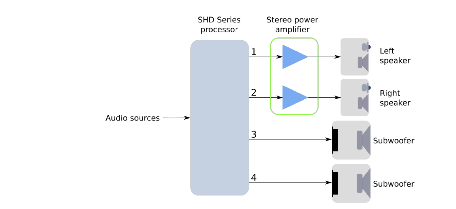

Προσωπικά θεωρώ ότι πιο βιώσιμη λύση σε δικάναλο είναι το SHD μόνο και μόνο για την δυνατότητα τοποθέτησης ισορροπημένων και ανισόρροπων αναλογικών πηγών πέρα των "ψοφιακών" όπως και γι' αυτό:
Από κει και πάνω πάμε σε "άλλα σχέδια".
586
1.571
......ετσι και μετα ειναι παιχνιδακι να το γυρισει σε πληρως ενεργο δικαναλο.
+1000. Aυτό ακριβώς και μπορείς να αράξεις εκεί αν δεν βγαίνει για όποιο λόγο για πολυκάναλο κτλ.
