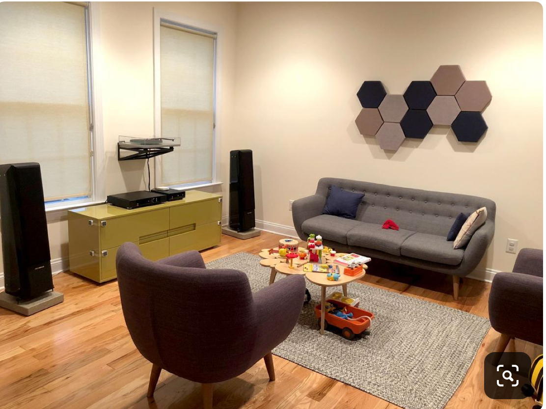

Γιάννη έχεις απόλυτο δίκιο αλλά νομίζω πως προτάθηκαν λύσεις.
Πρώτα από όλα έστω και ελάχιστες επεμβάσεις - wife friendly - είναι καλύτερες από το τίποτα.
Στην συνέχεια μια σωστή όσο το δυνατόν τοποθέτηση των ηχείων με βάση τους κανόνες.
Εφαρμογή αν είναι δυνατόν ψηφιακής διόρθωσης και χρήση subwoofer για την βελτίωση της απόκρισης του χαμηλού.
Τέλος προσεκτική επιλογή ηχείων κατάλληλων για τον χώρο.
Σε γενικές γραμμές αυτές είναι οι ενδεδειγμένες λύσεις που μπορούν να εφαρμοστούν όσο επιτρέπει ο χώρος και η συμβία.
Δυστυχώς όμως δεν μπορεί να γίνει κάτι άλλο αφού οι νόμοι της ακουστικής είναι συγκεκριμένοι και δεν αλλάζουν.
Αν δεν μπορούμε να κάνουμε έστω κάτι από όλα αυτά τότε απλά μαθαίνουμε να ζούμε με αυτό που έχουμε και να ακούμε την μουσική μας ως έχει.

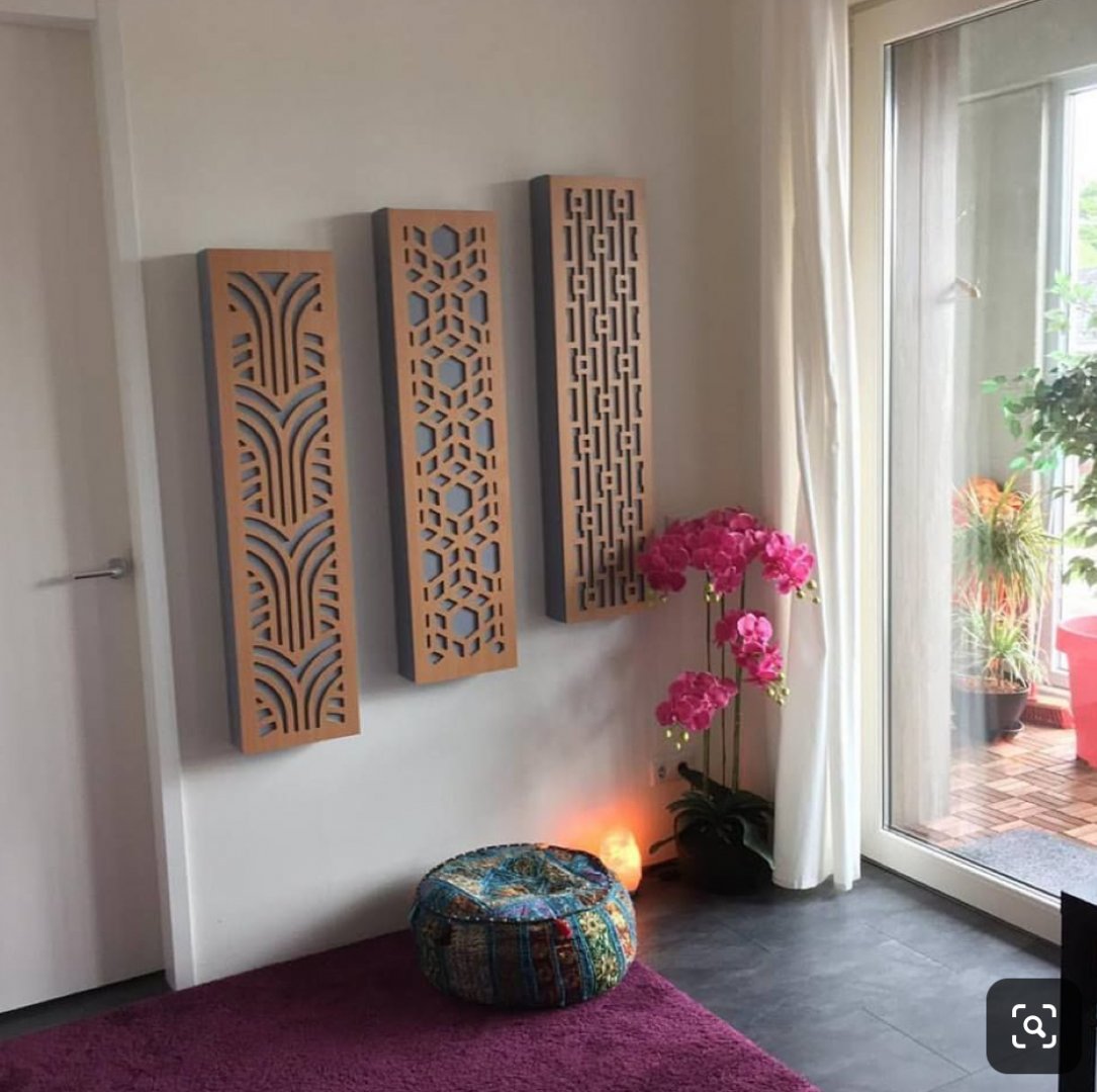

Όσο αφορά την διάχυση όλο και κάτι μπορείς να βρεις αν ψάξεις για να μην έχεις λείες επιφάνειες τοίχων...
Και μην ξεχνάτε ....τις πιο πολλές ώρες στο σαλόνι μας .....τις περνάμε εμείς . Όχι οι επισκέπτες η οι συγγενείς που έρχονται επίσκεψη ;)
Υπάρχουν άπειρες ιδέες......κάτι θα βρείτε ΑΝ το θέλετε....

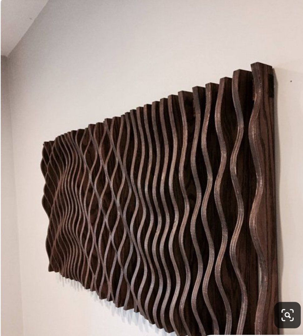

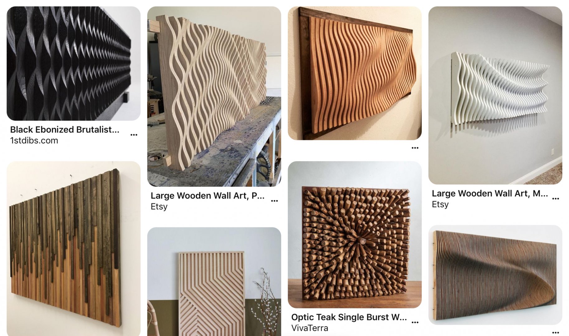

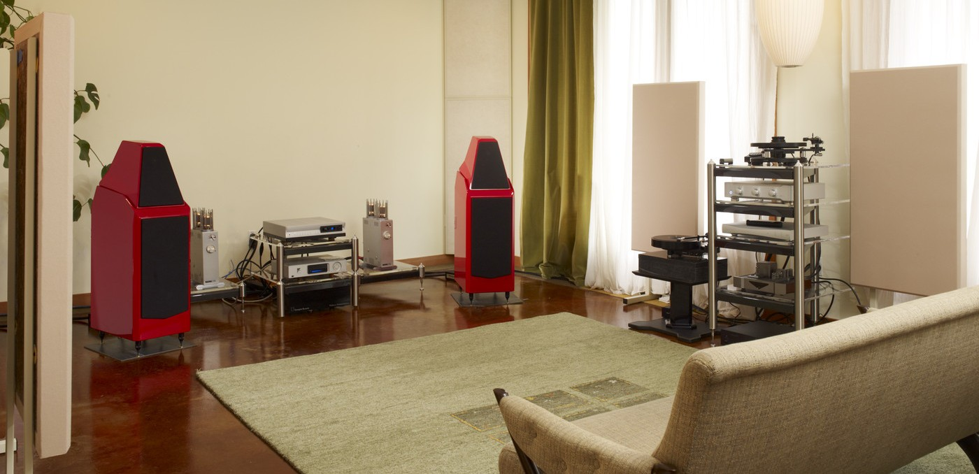

View attachment 143300 View attachment 143296
Και μη ξεχναμε για αρχη τη στρατηγικη τοποθετηση καδρων και διαφορων ηδη υπαρχοντων αντικειμενων!

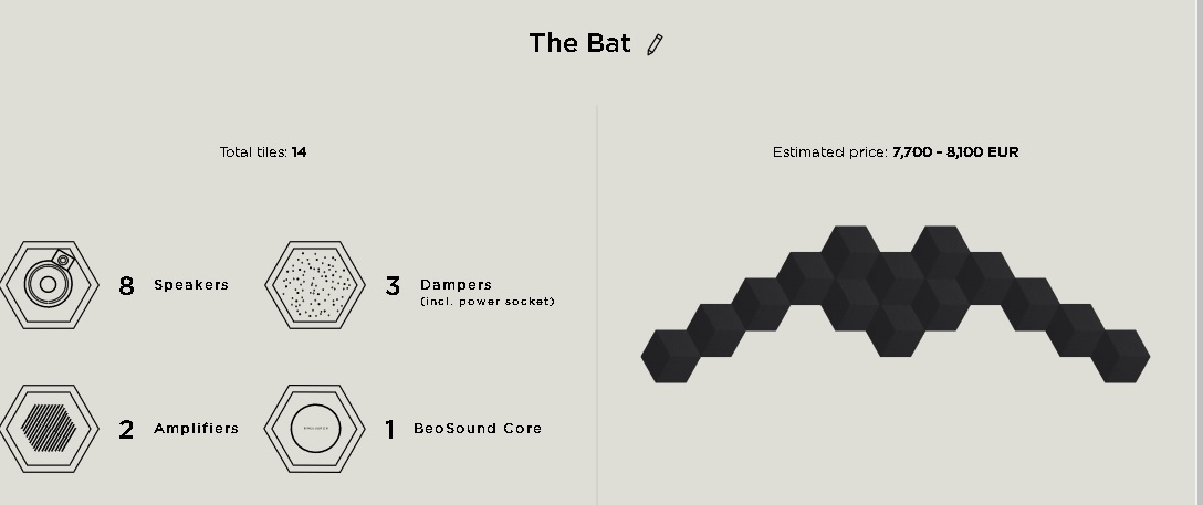

Σίγουρα αυτά στον τοίχο δεν είναι ηχεία B&O;
Post automatically merged:
Καλό είναι οι επιλογές να έχουν και την αναλογη πιστοποίηση......για να ξέρετε ακριβως τι να περιμένετε.
