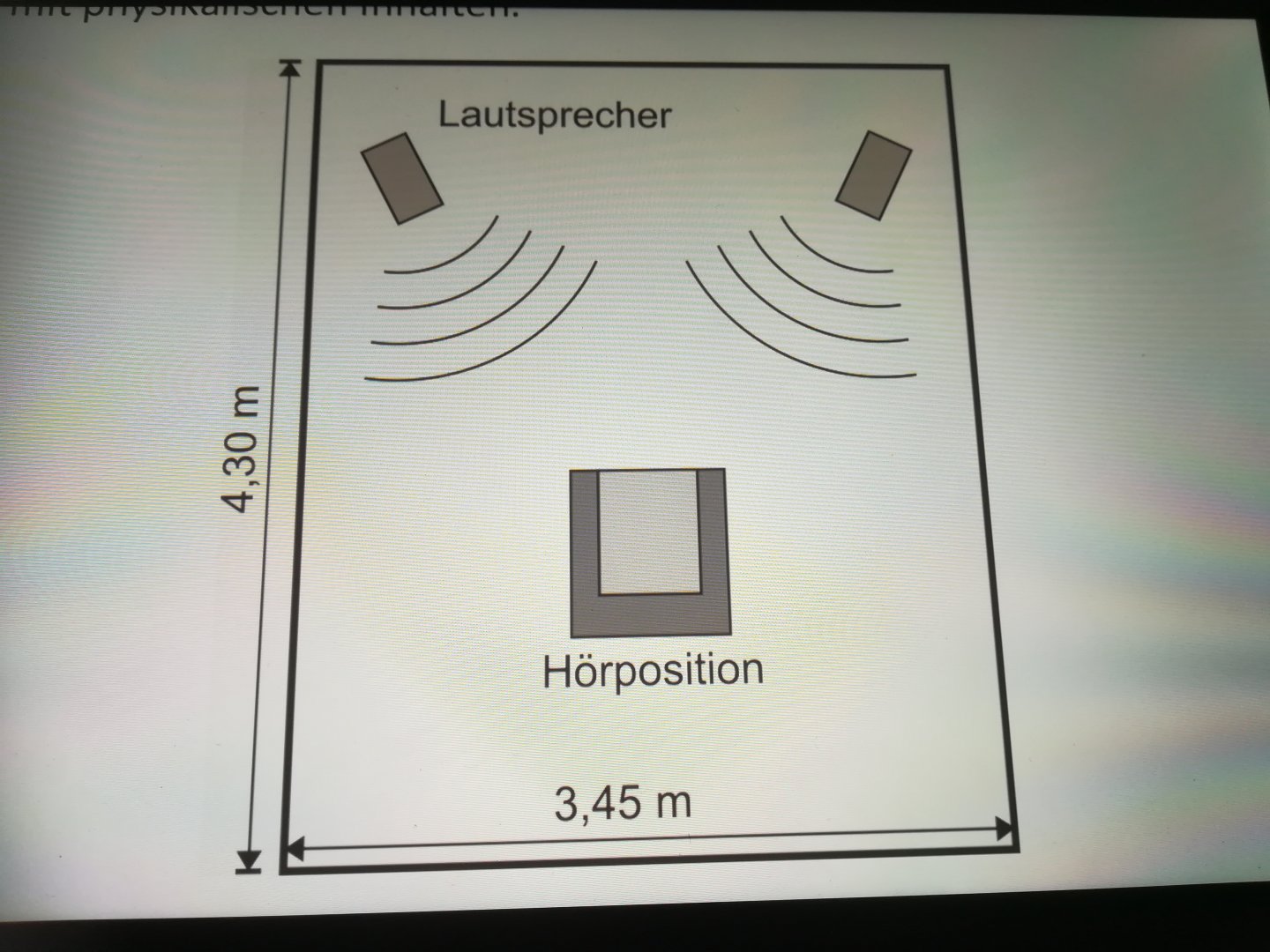

Δεν θέλω να σας σοκαρω.... αλλά
Ας υποθέσουμε ότι έχουμε έναν τυπικό οικιακό χώρο όπως ο παρακάτω.

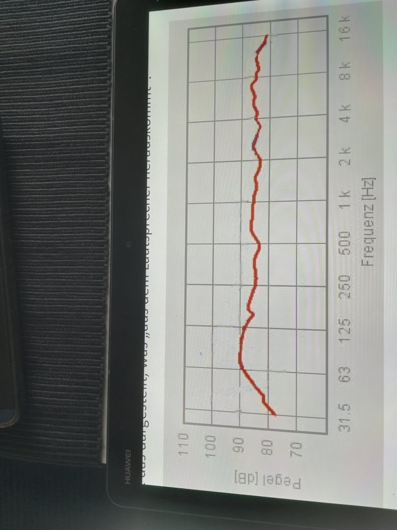

και ας πάρουμε ένα ηχείο με υποδειγματικη απόκριση όπως την παρακάτω.
Η επίδραση του χώρου στην περιοχή των χαμηλών απεικονιζεται παρακάτω

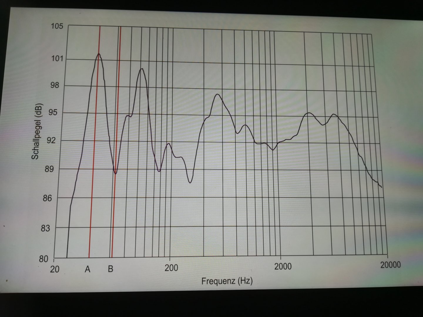

Όταν ένα κοντραμπάσο παράγει έναν τόνο στην συχνότητα 41Hz δημιουργεί ένα ύψωμα που απεικονιζεται στο διάγραμμα με Α,
στην συχνότητα 62Hz δημιουργεί μια βύθιση που απεικονιζεται με Β στο διάγραμμα.
Η διαφορά στην στάθμη φτάνει τα 12dB.
Τρομακτικο ε?
Το αποτέλεσμα είναι μια εμφανής ανισορροπια στην περιοχή των χαμηλων
Τρομακτικο ε?
