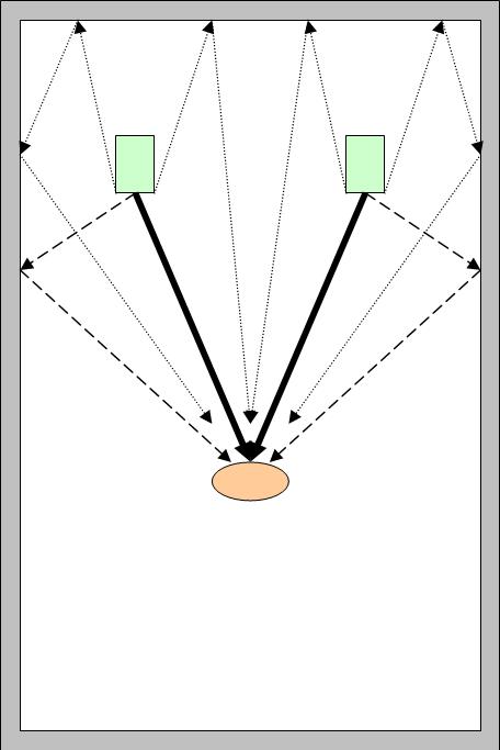

Γεγονός είναι ότι το θέμα της ακουστικής ενός χώρου είναι τελικά αρκετά πολύπλοκο, σίγουρα πολυπλοκοτερο απ ότι φανταζόμουν. Διαβάζοντας απόψεις και άρθρα, καταλήγω ότι μια στάνταρ λύση ακουστικής φροντίδας ενός χώρου δεν υπάρχει.
Διαπίστωσα ότι στην θέση ακρόασης δεχόμεθα άμεση και έμμεση ακτινοβολία εξαιτίας των ανακλασεων στον χώρο. Ως εδώ καλά. Η άμεση που προέρχεται από τα ηχεία είναι 100% επιθυμητή και συνεπώς δεν επεμβαινουμε καθόλου. Ωραία μέχρι εδω :biggrin:
Οι ανακλάσεις χωρίζονται σε πρώιμες πρώτου βαθμού, όλες αυτές που προσπιπτουν σε μια επιφάνεια και έπειτα καταλήγουν με τέτοια καθυστέρηση στα αυτιά μας, που γίνονται αντιληπτές απο αυτά ως άμεση. Υπάρχουν μετά και όλες οι υπόλοιπες δεύτερου η τρίτου βαθμού (δικος μου όρος) οι οποίες προσπιπτουν σε 2 και βάλε επιφάνειες, καταφθάνουν αργότερα σε σχέση με τις πρώιμες αλλά γίνονται αντιληπτές από το όργανο της ακοής.

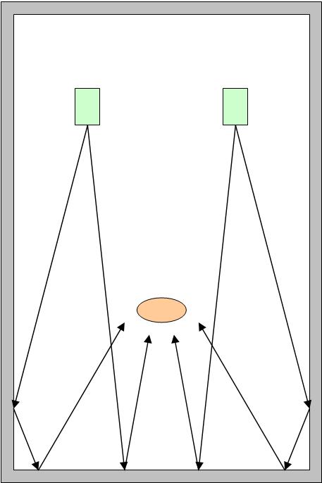

Παραθετω δύο διαγράμματα, όπου απεικονιζονται οι άμεσες και πρώιμες ανακλάσεις πρώτου βαθμού για να έχουμε μια πρώτη εικόνα.
Ως εδώ καλά πολύ καλά θα έλεγα. Εδώ όμως ξεκινάει το χάος, όπου η φροντίδα ενός χώρου καταλήγει σε παιχνίδι για γερά νεύρα :biggrin:
Οι πρώιμες ανακλάσεις πρώτου βαθμού που φθάνουν στο αυτί μας θα μπορούσαν να διαχωριστουν όπως στο διάγραμμα, σε αυτές που προσπιπτουν στις επιφάνειες έμπροσθεν του ηχείου και στις υπόλοιπες όπισθεν του ηχείου.
Κατά πόσο αυτές είναι πραγματικά βλαβερές, υπάρχουν αρκετοί που αμφιβάλλουν. Οι πρώιμες πρώτες ανακλάσεις δίνουν την αίσθηση του χώρου στον ακροατή και διευρύνουν την απεικόνιση ενώ οι υπόλοιπες δημιουργούν ένα κουκούλι γύρω από τον ακροατή ( έτσι το μεταφράζω εγώ)

Τα δεδομένα της Ψυχοακουστικής υπαγορεύουν επιπλέον ότι οποιαδήποτε συνιστώσα φτάνει στη θέση ακρόασης μέσα στο χρονικό παράθυρο των 6 περίπου χιλιοστών δευτερολέπτου από τη λήψη της άμεσης θα συμψηφίζεται αντιληπτικώς με την άμεση.
Δεν υφίσταται ανάκλαση με πλήρη διατήρηση της ενέργειας για τη συνιστώσα που προκύπτει από αυτήν.Η νέα συνιστώσα θα έχει διαφοροποιημένη ενέργεια κι εξαιτίας της μακρύτερης διαδρομής που θα έχει διανύσει σε σχέση με την άμεση.Οπότε προκύπτει ήδη διαφοροποίηση ως προς την ενεργειακή σύνθεση συγκεκριμένων αρμονικών στο αναπαραγόμενο από τα ηχεία σήμα.Αυτή η διαφοροποίηση συνήθως επιτείνεται από την επίσης διαφοροποιημένη ενέργεια κατά την απόκριση των ηχείων εκτός του άξονα (off-axis).
Η δε αναπόφευκτη διαφοροποίηση στο πεδίο του χρόνου αναμένεται να αλλοιώνει την ατάκα και το σχήμα στο φάκελο πλάτους από τις αναπαραγόμενες νότες.Ο βαθμός που θα γινόταν αυτό αισθητό είναι επίσης διαφορετικός ανάλογα με τη φύση καθενός οργάνου.
Τα δεδομένα της Ψυχοακουστικής υπαγορεύουν ότι οι βλαβερές επιδράσεις μπορούν ν'αποφευχθούν εφόσον οι κατοπτρικές ανακλάσεις που θα έφταναν πρώτες στη θέση ακρόασης θα είχαν υποβαθμισμένη ενέργεια.Και ακόμα καλύτερα εφόσον θα ήταν εντεταγμένες σε ένα πυκνοκατοικημένο πεδίο ανακλάσεων με ισοδύναμη ταπεινωμένη ενέργεια για καθένα από τα επιμέρους μέλη του.Δηλαδή κανένα να μην ξεχώριζε χαρακτηριστικώς έναντι των υπολοίπων.Και μάλιστα σε ένα τέλειο πεδίο διάχυσης αυτή η συνθήκη θα ίσχυε σε οποιοδήποτε θεωρούμενο σημείο εντός του χώρου.
Κανένας χώρος ακρόασης όμως δεν φτάνει το τέλειο πεδίο διάχυσης.Όσο μάλιστα μικραίνουν οι διαστάσεις του τόσο απομακρύνεται η πραγματική του συμπεριφορά από τη βέλτιστη συνθήκη.
Εδώ επεμβαίνει και η ικανότητα της ακουστικής αντίληψης να διαχωρίζει σε κάποιο βαθμό απομονώνοντας τα ερεθίσματα που συναρτώνται με τον άμεσο ήχο έναντι των παρασιτικών από ανακλάσεις.
Πλην όμως αυτή η διακριτική ικανότητα μεγιστοποιείται μέσα σ'ένα πεδίο ανακλάσεων με ομοιογενή σύνθεση και πυκνότητα που θα προσέγγιζε το...πρότυπο λευκού θορύβου.Και κάτι τέτοιο προϋποθέτει και ηχεία που θα διεγείρουν δεδομένο χώρο με τη μέγιστη δυνατή ισοδυναμία στις ζώνες του ακουστού φάσματος.
Δυστυχώς επίσης η εν λόγω διακριτική ικανότητα υποβαθμίζεται περαιτέρω καθώς αυξάνεται η ηλικία μας.Είμαστε άτυχοι...ακόμα και σε αυτό.
Κι ένα σχόλιο σχετικό με τα προηγηθέντα...Όταν συνδεθεί σ'ένα δικαναλικό σύτημα επιπλεόν ζεύγος ηχείων απευθείας στους ακροδέκτες εξόδου του τελικού αυτή η σύνδεση θα ήταν παράλληλη και η εμπέδηση που θα έβλεπε το στάδιο εξόδου χονδρικώς η μισή της προηγούμενης..Η στάθμη με σταθερή τη θέση του volume θα αυξανόταν κατά 6dB,εφόσον το τροφοδοτικό στον ενισχυτή θα ήταν ικανό να υποστηρίξει απαραμόρφωτο διπλασιασμό στην αποδιδόμενη ισχύ σε αυτή την αποδιδόμενη τάση εξόδου.Τα +6dB ανταποκρίνονται στην αύξηση πλάτους από το διπλασιασμό ισχύος και διαθέσιμων μεγαφώνων.
