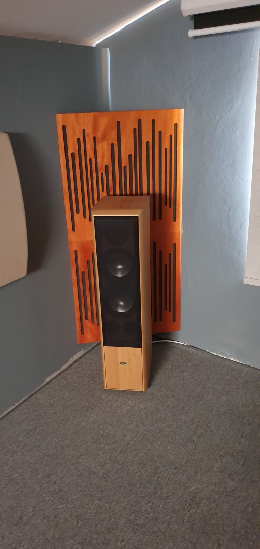

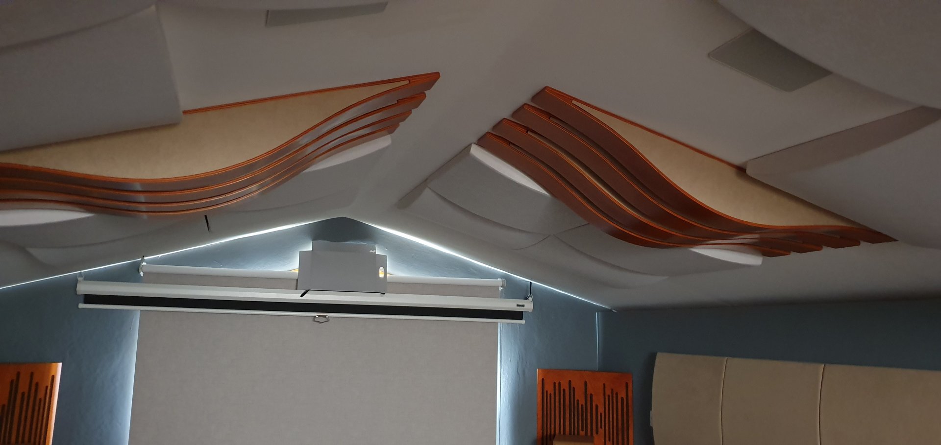

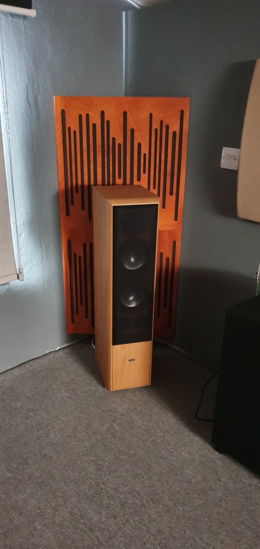

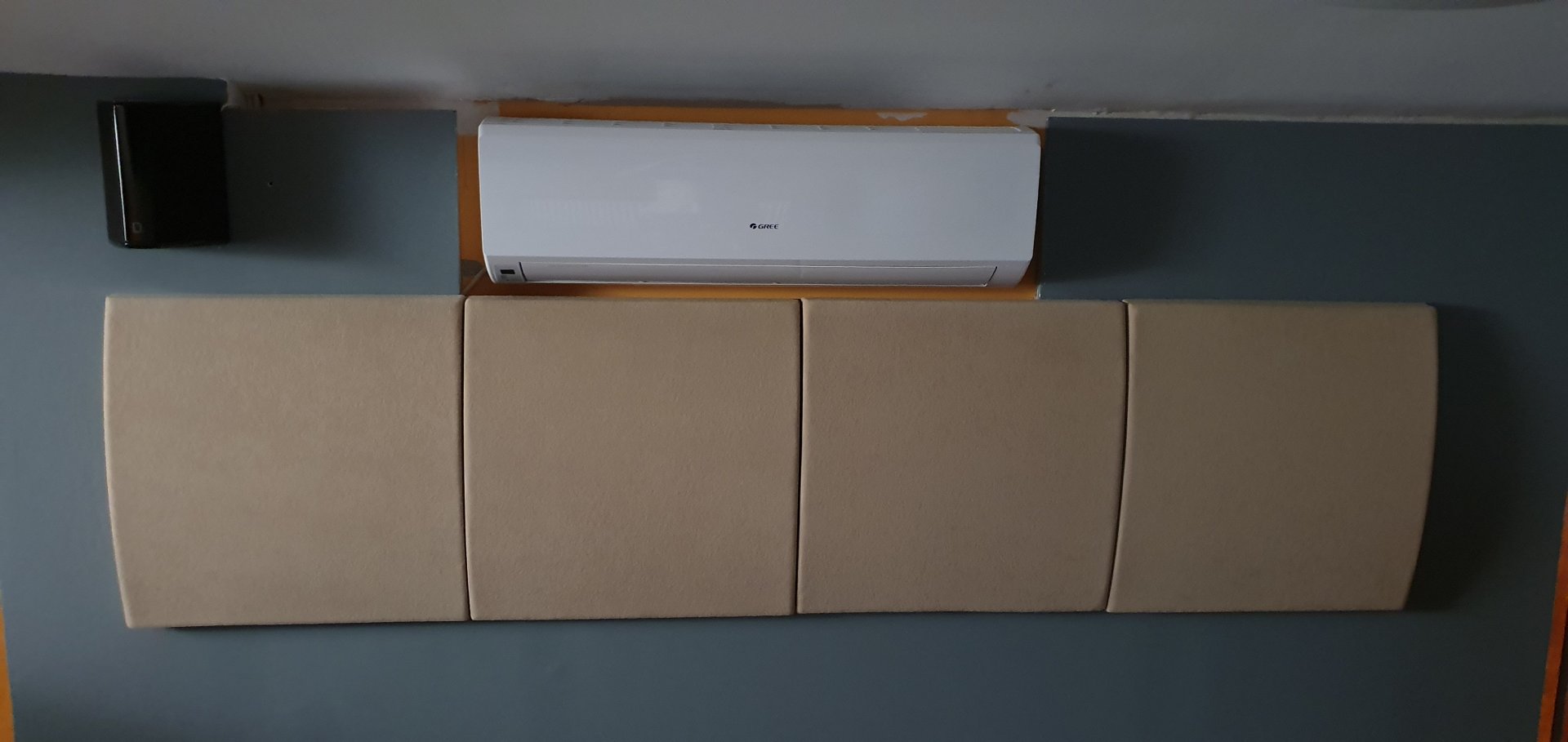

Εχω κάνει μελέτη πριν να τοποθετήσω τα εικονιζόμενα από μια εταιρεία στην Πορτογαλλία. Δεν έχω ακόμη τελειώσει τις εγκαταστάσεις αλλά το αποτέλεσμα είναι ενυπωσιακό τόσο οπτικά, όσο και ακουστικά. Οποιεσδήποτε εισηγήσεις ευρόσδεκτες. Θα συμφωνήσω ότι ο ειδικός θα κάνει πιο καλή δουλειά από ότι εμείς από μόνοι μας. Ευχαριστώ πολύ.
Παρουσίαση σε λίγες μέρες όταν θα ολοκληρωθεί ο χώρος.

Παραλλαγές στο ξύλο MDF που προτείνω σα βάση των διαχυτών, μπορεί κάλλιστα να είναι γυψοσανίδα, μονή παρακαλώ. Η διπλή είναι σα ντουβαρι...
Επίσης η διάτρητη μονή γυψοσανίδα, κάνει μια χαρά δουλειά στις μεγάλες επιφάνειες, μηδενίζοντας την ανάγκη για διάχυση, αλλά εις βάρος της ηχητικής του χώρου, λόγω της όποιας απορρόφησης που θα προσφέρει, η οποία όμως είναι συχνά επιθυμητή.
Για οποιοδήποτε τυπικό χώρο ακρόασης, προσωπικά προτείνω 0.3 sec, και με διάχυση, χωρίς εμφανή απορρόφηση πουθενά.
Ο δικός μου χώρος (32-34τμ) μετράει μέσο όρο 0.26 με 0.27 sec. Αλήθεια, θα το ήθελα στο 0.3 sec, αλλά αν αφαιρέσω έστω και ένα διαχυτή στο πλάϊ, ξεκινάει φλατερ Έκο στις άκρες, στο όριο τα έχω.
Εντάξει, μια λεπτή μοκέτα κάτω, είναι όντως μαστ για σινεμά αίσθηση, και για έλεγχο των ανακλασεων της οθόνης, το φως που πρέπει να συμμαζευτεί..

Το σχέδιο είναι της εταιρείας ;
Η τροποποίηση του σχεδίου της ;;;
Κάναμε κανονικό αρχιτεκτονικό σχέδιο, στάληκε στην Πορτογαλλία και ήρθε το σχέδιο που θα μπει το κάθε τι. Με μετρήσεις και όλα τα σχετικά.
