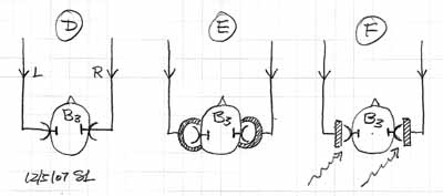

Θα περίμενα, όταν αναπαράξω το μουσικό γεγονός στο σπίτι μου με δύο ηχεία / ακουστικά στη θέση των μικροφώνων.... (ανακλάσεις μηδέν αλλά δεν είναι ανηχοικός θάλαμος) να παίζουν μπροστά μου οι μουσικοί… και όχι..... μέσα στο κεφάλι μου.... κάτι μου διαφεύγει ......
Γιατί αποτυγχάνουν τα ακουστικά να δώσουν πληροφορία θέσης έξω από το κεφάλι μου? :609:

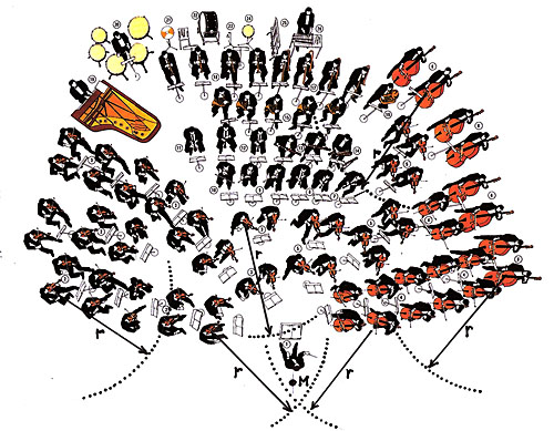

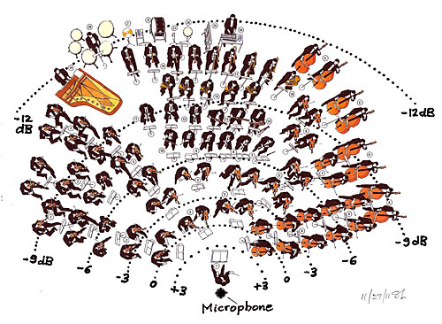

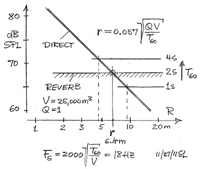

Αν πάρουμε ένα τυπικό οικιακό δωμάτιο ακρόασης π.χ 5 x 7 x 2,9m, πόση περίπου είναι η κρίσιμη απόσταση για κατευθυντική πηγή, π.χ. τρίδρομο ηχείο?
Νομίζω έτσι θα δοθεί απάντηση και στον Ear και στον SUDOKU (και σε μένα)
Δεν είμαι απολύτως απαραίτητος γι αυτό.Ο συντελεστής ΠΣΙ(Πανικού Στο Ίσωμα) του παρόντος θέματος έχει ξεπεράσει την τιμή πέραν της οποίας δεν είναι υποχρεωτικό κάποιος να ΄΄δώσει΄΄ τις απαντήσεις.Οι αναγνώστες μπορούν πλέον να τις βρούν με τα κατάλληλα διαδικτυακά βοηθήματα και να ικανοποιηθούν από μόνοι τους...
Μπουτία, χαίρομαι που ασχολείσαι σοβαρά και επιστημονικά με τους παράγοντες κατευθυντικότητα των πηγών και θέση ακρόασης... γιατί τελικά οι παράγοντες που παίζουν τον σημαντικότερο ρόλο στο θέμα μας είπαμε πως είναι οι παραπάνω δύο και ακόμα ο έλεγχος του όγκου του ήχου, η ισοστάθμιση, και ο έλεγχος των ανακλάσεων...
Η χαρά σου είναι ετεροχρονισμένη,αφού είχαν θιγεί τα εν λόγω ζητήματα στο παρελθόν (κοντινό και μακρινό).Επί τη ευκαιρία,ο όρος ΄΄ένταση΄΄ χρησιμοποιείται χαλαρά στην καθομιλουμένη γιά να δηλώσει τη στάθμη ηχητικής πίεσης,τη στιγμή που ο επιστημονικός ορισμός της ακουστικής έντασης δεν δηλώνει ακριβώς το ίδιο.
http://www.sengpielaudio.com/SoundPressureAndSoundPower.pdf
Θα ήταν ωφέλιμο εάν μπορούσες να εντάξεις τον όρο ΄΄όγκος του ήχου΄΄ που χρησιμοποιείς στο δεδομένο -επιστημονικό πάντα- πλαίσιο.
59.926
146.406
Απάντηση: Ηχοσύστημα και ένταση στάθμης ακρόασης
πιο πολύ σε ενδιαφέρει το σημείο εκείνο της απόστασης στο οποίο χάνεται η νίαρ φιλντ ακρόαση.
πέρα από την νίαρ-φιλντ απόσταση, η ισχύς των ανακλάσεων είναι ίση ή μεγαλύτερη από την ισχύ του απευθείας ήχου.

σε ένα τυπικό χώρο ακρόασης και σε τυπική απόσταση ακρόασης, η ισχύς των ανακλάσεων είναι σαφώς πολύ μεγαλύτερη από την ισχύ του απευθείας ήχου. Χονδρικά ισχύει το 80% - 20%.

...αχά! (από το λινκ του Bhutia http://linkwitzlab.com/Recording/Stereo-recording.htm)
Binaural sound reproduction can be tonally and spatially very realistic except for localization in the frontal hemisphere. There it suffers from in-head localization. The soundstage is usually not perceived as being outside and in front of the head. I have been told that out-of-head localization can be learned, but have not spent enough time to find out if that also works for me. The in-head soundstage follows any head movement rather than being stationary. This provides a completely unnatural cue to the brain. It can be avoided by tracking the movement of the head and adjusting each ear signal according to the head's position relative to the soundstage. Video game consoles sometimes use this technique and in combination with a visual image they can give a realistic spatial rendering.
