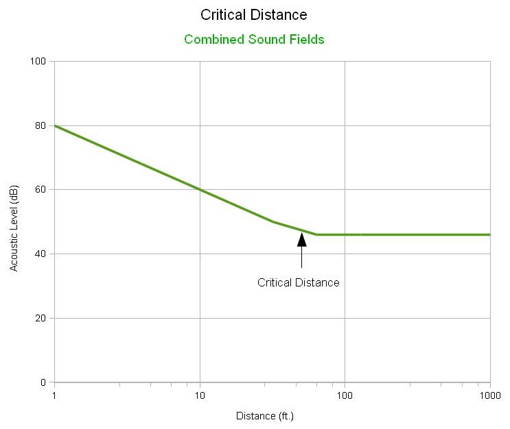

Re: Απάντηση: Ηχοσύστημα και ένταση στάθμης ακρόασης
Φαινόμενο "επικάλυψης" του ήχου!
Η ισχυρότερη πηγή "εξαφανίζει" την λιγότερο ισχυρή....:107:
Άααααααντεεεεεεε..... ............Ο πρωταρχικός ήχος και ήχος που ανακλάται είναι ουσιαστικά δύο ξεχωριστοί ήχοι που φθάνουν στον ακροατή με διαφορετικά επίπεδα έντασης... Ένα χαρακτηριστικό της ακρόασης είναι ότι η ένταση των δυο αυτών ήχων δεν γίνεται αντιληπτή ως το άθροισμα των δύο... Οι συνδυασμένοι ήχοι γίνονται αντιληπτοί τόσο δυνατά, όσο η δυνατότερη πηγή απ' αυτές(τις 2 στην περίπτωσή μας) όπου προέρχονται... Ο δυνατότερος δηλαδή ήχος καθορίζει τη φαινομενική ένταση... Ο λιγότερο δυνατός ήχος δεν προσθέτει σημαντικά στην αντίληψη για το επίπεδο έντασης........
Y
Yiannis_B
Επομένως σε θέσεις πέραν της κρίσιμης απόστασης είναι δυνατόν ν'ακούμε στάθμες υψηλότερες της προβλεπόμενης από το νόμο των αντιστρόφων τετραγώνων.
Τί συμβαίνει όμως όταν η πηγή μας αντί να είναι παντοκατευθυντική, εστιάζει το μεγαλύτερο μέρος της εκπεμπομένης από αυτή ηχητικής ενέργειας προς συγκεκριμένη κατεύθυνση; Όταν ο ακροατής βρίσκεται επί του άξονα στον οποίο συγκεντρώνεται η εκπεμπόμενη ηχητική ενέργεια, είναι προφανές ότι η συνιστώσα της στάθμης άμεσου ήχου θα υπερτερεί έναντι αυτής του πεδίου αντήχησης για μεγαλύτερη απόσταση από το ακουστικό κέντρο της κατευθυντικής πηγής, συγκρινόμενη μ' εκείνη που θ' αντιστοιχούσε σε παντοκατευθυντική πηγή η οποία θα εξέπεμπε στην ίδια στάθμη.
-Η συνθήκη που αφορά την επιμήκυνση της κρίσιμης απόστασης θα ισχύει αποκλειστικά για τις θέσεις ακρόασης που θα βρίσκονται επί του άξονα.
Άρα η κατευθυντικότητα της πηγής μπορεί να επιμηκύνει την κρίσιμη απόσταση, πλην όμως δεν ανατρέπει τη γνωστή επίδραση του πεδίου αντήχησης πέραν αυτής.
Αν πάρουμε ένα τυπικό οικιακό δωμάτιο ακρόασης π.χ 5 x 7 x 2,9m, πόση περίπου είναι η κρίσιμη απόσταση για κατευθυντική πηγή, π.χ. τρίδρομο ηχείο?
Νομίζω έτσι θα δοθεί απάντηση και στον Ear και στον SUDOKU (και σε μένα…:116:)
