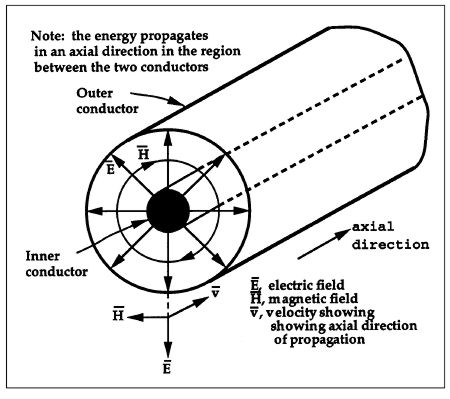

Μιλάμε για το μαγνητικό πεδίο που παράγεται από το ηλεκτρικό ρεύμα του ίδιου αγωγού ε...
5.581
297
Τα λέει ο Hawksford για το loss field, που είναι κάθετο στην επιφάνεια του αγωγού, αλλά όχι εντελώς κάθετο 8)
(πρέπει να κάτσω να ξαναθυμηθώ τι είναι το curl, γ**ώ τα υπουργεία μου μέσα! :p)

Νίκος Τσαρουχάς said:
1. Για τι ισχύος Η/Μ κύματα μιλάμε?
Πολύ μικρής για τα ic πολύ μεγαλύτερης για τα καλώδια ηχείων.
2. Η κατεύθυνσή τους είναι συγκεκριμένη και πάντα η ίδια?
Η κατεύθυνση διάδοσης του Η/Μ πεδίου είναι πάντα από την πηγή προς τον ενισχυτή.
3. Επαγωγικά, αντανακλάσεις και στάσιμα στον αγωγό δεν θα αλλάζουν κάθε τόσο την συμπεριφορά τους?
Τεράστια συζήτηση. Στάσιμα στον αγωγό δημιουργούνται δύσκολα. Κατά τα άλλα και επαγωγικά θα υάρχουν και ανακλάσεις του σήματος. Το πόσο επηρεάζουν όμως έχει να κάνει με πολλούς παράγοντες. Κυρίως της ποιότητας κατασκευής του καλωδίου, αλλά δευτερευόντως και με το μήκος κλπ κλπ.
4. Ακόμη κι αν έχουν συγκεκριμένη κατεύθυνση, ένα Η/Μ κύμα αυτής της ισχύος (ή και μεγαλύτερης δηλαδή, ακόμα και κατευθυντική κεραία να είχαμε...) τι επιπτώσεις θα είχε στον αγωγό αυτόν καθεαυτόν (στο υλικό)?...
Λοιπόν ο αγωγός στην περίπτωση αυτή λειτουργεί σαν γραμμή μεταφοράς. Όποιος ανατρέξει σε ένα βιβλιο ηλεκτρομαγνητισμού μπορεί να δει το πως λειτουργεί. Χονδρικά σε έναν τέλειο αγωγό χωρίς ωμική αντίσταση, η μεταφορά του σήματος εξαρτάται από τα καθαρά γεωμετρικά χαρακτηριστικά του αγωγού. Όμως δεν υπάρχουν τέλειοι αγωγοί και επίσης όλοι έχουν ωμική αντίσταση. Από δω και πέρα λοιπόν μπλέκουν τα πράγματα. Κυρίως λόγω της μη γραμμικότητας των φαινομένων.
Το σίγουρο όμως είναι ότι δεν ισχύουν όλα όσα έχουν ισχυριστεί κατά καιρούς κάποιες από τις εταιριες καλωδίων για να προωθήσουν την πραμάτια τους...
