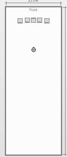

Εάν έχεις διάθεση για ..βάρη, θα πρότεινα μια δοκιμή υλοποίησης plane wave array, με τα 3 σαμπ αραδιασμένα μπροστά σου, στο κέντρο, στη σειρά, κολλητά μεταξύ τους εν αρχή, και με δοκιμές μικρών αποστάσεων μεταξύ τους εν συνεχεία.
Και τα 3 daisy chain, σε 1 έξοδο του mini dsp, με ενιαία ισοστάθμιση ως να ήταν 1 σαμπ, σα το μεγάλο της Genelec.

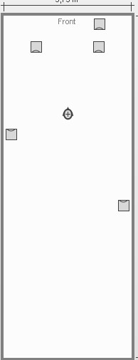

Υπάρχουν 2 version για την τοποθέτηση και υλοποίηση:
1)Τοποθέτηση του 3ου σε απόσταση ίση με με την απόσταση του εμπρός δεξιού sub (αυτό δοκιμάζεται τώρα). Με αρνητικό ότι δεν θα έχουν ίδια όμοια τοιχωματικά όρια.
2)Συμμετρικά τοποθετημένα τα 2 εμπρός.

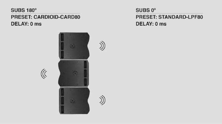

...Delay κοινό αλλά αλλαγή στην ένταση και φάση.
  • 8,8 KB Προβολές: 0
18.096
60.203
Αναφέρομαι σε κάτι τέτοιο...Delay κοινό αλλά αλλαγή στην ένταση και φάση.
Άμα γινόταν έτσι όπως δείχνεις το κανάλι χαμηλών θα ήταν μονό με τη διέγερση του χώρου πιο ανισόρροπη σε σχέση με sub μοιρασμένα σε διαφορετικές τοποθεσίες και μη καρδιοειδές μοτίβο εκπομπής. Κύριο πλεονέκτημα των καρδιοειδών array είναι ο μετριασμός σε φαινόμενα SBIR, όχι η εξουδετέρωση ιδιορρυθμών σε δεδομένο χώρο...

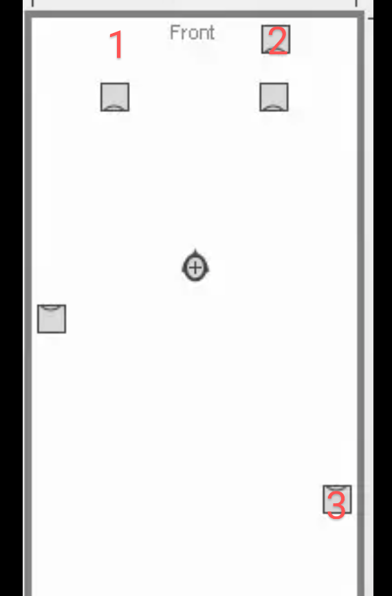

Με βάση τις διαθέσιμες θέσεις που έδειξες, προσωπικά εκτιμώ πως το καλύτερο αποτέλεσμα θα έρθει με αυτή τη διάταξη:
Όπου τα 1,2 μπορούν να είναι συνδεδεμένα μεταξύ τους σε σειρά (daisy chain).
Τη θέση για σαμπ στα αριστερά σου, θα την απέφευγα γιατί είναι μάλλον πολύ κοντά, και θα έχει κατεύθυνση, θα γέρνει αριστερά το μπάσο.
Η θέση 1-2-3 δεν θα χρειαστεί ούτε τρομερό delay γιατί η διαφορά στην απόσταση είναι 10cm. Για να δούμε...
