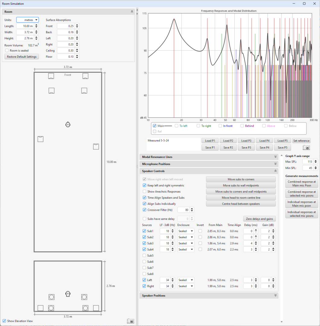

Παραγγέλθηκε το 4ο Arendal 1723 1S. Έχουμε λοιπόν 4 sealed υποβαθύφωνα που θα υποστηρίζουν τις χαμηλές συχνότητες μέχρι 80Hz (crossover). Μένει τώρα να τα παντρέψουμε όλα μεταξύ ρους μέχρι να συμπληρωθεί, ελπίζω εντός Μάιου ο κάτω όροφος και να ψάξουμε ικανό processor για να μεταφέρουμε τη συνέχεια στο Γυρίζοντας σελίδα...immersive.

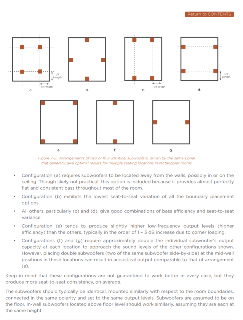

Η a επιλογή είναι θαυμάσια για το ταβάνι, είναι η απολύτως καλύτερη, και θα πρότεινα αυτή να είναι η πρώτη επιδίωξή σου.
Θα φύγουν κι απ'τα πόδια σου, ελεύθερο το δάπεδο.
Ανάμεσά τους, στο τετράγωνο που θα σχηματίσουν στο ταβάνι, μπορείς να βάλεις διάχυση, πάνω σε μια γυψοσανίδα, ώστε να συμμαζέψεις και τις ανακλάσεις της οροφής.
Ειδάλλως, B,C,D.
Επί σειράς ετών είχα την D, με εξαιρετικά αποτελέσματα. Ήταν η μόνη ουσιαστικά διαθέσιμη επιλογή με τα σαμπ που είχα.
Το θέμα της ισοστάθμισης είναι ιδιαίτερα εύκολο στην περίπτωση 4 ομοίων σαμπ, και η έλλειψη bass reflex είναι ένα σημαντικό ατού.
Χρειάζεται συγχρονισμός των σαμπ στην mlp, και συγχρονισμός με ένα main ηχείο. Μετά λίγη ισοστάθμιση, εάν και εφόσον χρειαστεί, που δεν θα χρειαστεί τίποτα το ιδιαίτερο.
ΥΓ. Σε τρινοβ, υπάρχει δυνατότητα 2:2 waveforming, τις λεπτομέρειες μπορείς να τις δεις στο site της trinnov.
2 emmiters στον εμπρός τοίχο, στη μεσότητα του ύψους του, και 2 absorbers στον πίσω τοίχο, με όμοια τοποθέτηση.
Όλα στη μέση του ύψους του δωματίου.

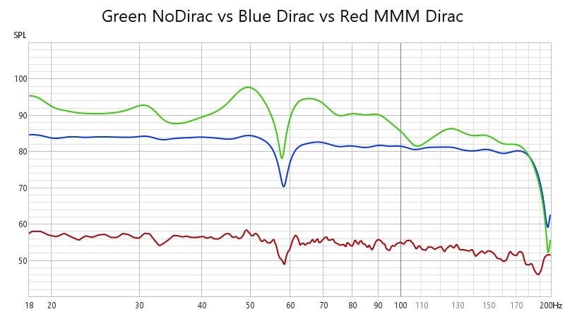

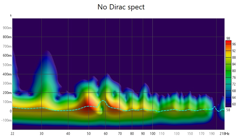

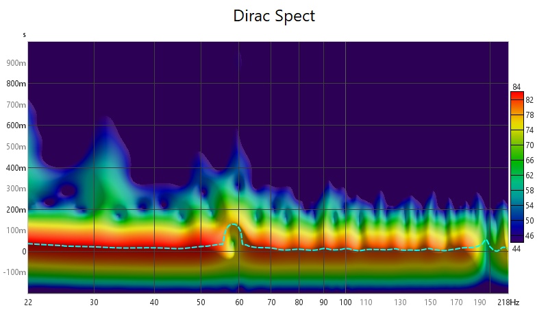

Μετά από 1 εβδ δοκιμών μετρήσεων, μιας και είχαμε και λίγες ημέρες άδεια, έκανα προσπάθεια να ενσωματώσω και το 4ο. Αμ δε...
Βάζοντας τα delay των sub με βάση τις αποστάσεις γράφει μία φανταστική καμπύλη (με DIRAC) εκτός μία συχνότητα όπου έχουμε πρόβλημα, 58Hz.
Έχουν γίνει προσπάθειες με delay και ναι έχουμε καλά αποτελέσματα αλλά θα ήθελα την γνώμη σας για αυτό που έβαλα. Υπάρχουν σαφέστατα περιθώρια για τροποποίηση του delay χωρίς πρόβλημα στον ήχο.
Και γράφει τόοοοσο ωραία!
1.226
1.346
Πόσο σημαντικό θα θεωρούσαμε το αυξημένο delay σε ένα συγκεκριμένο σημείο και ειδικά σε αυτή τη συχνότητα;

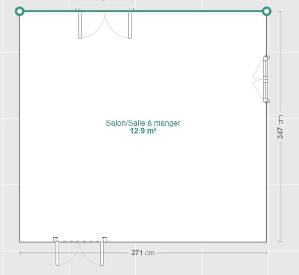

Δεν με έφτανε το χειρουργείο στο χέρι τώρα έχω και μετακόμιση...

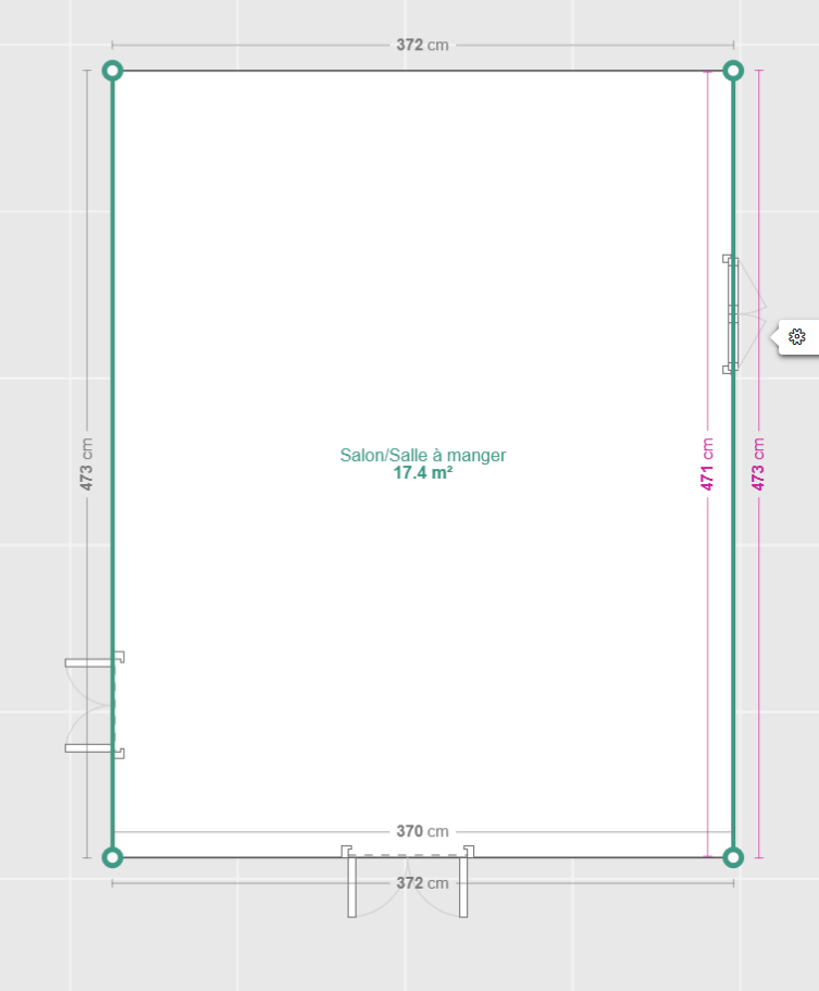

Πάμε λοιπόν σε μεγαλύτερο σπίτι μεν αλλά με μικρότερο χώρο δε για το ηχοσύστημα. Έχουμε 2 επιλογές που είμαι σίγουρος ότι θα προτείνετε την 2η (η πιο δύσκολη στην χρήση λόγω θέσης δωματίου) αλλά θα τις βάλω.
Η 1η επιλογή αποτελεί και την πιο δημοφιλή μέσα στην οικογένεια έχει διαστάσεις 3.47χ3.72.3.12 (ΜχΠχΥ). Η άποψή μου είναι ότι αποτελεί την χειρότερη λύση (σχεδόν ίδιες διαστάσεις μήκος χ πλάτος χ ύψος).
Η 2η επιλογή και πιστεύω καλύτερη έχει διαστάσεις 4.7 χ 3.72 χ 3.12 (ΜχΠχΥ).
Τις διαστάσεις μου τις έστειλε ο ιδιοκτήτης οπότε μέχρι να μετρήσω εγώ έχω έναν ενδοιασμό.
Στα πρόχειρα σχέδια βάζω και περίπου τα παράθυρα και τις πόρτες (δυο έχει η ζωή και το κάθε δωμάτιο). Είναι διπλανά και επικοινωνούν με μία συρόμενη πόρτα (μπορεί να παραμείνει κλειστή και πιθανόν θα μπει βιβλιοθήκη με κάποιο ηχομονωτικό από πίσω).
Ακούω απόψεις και σε τι orientation να μπουν τα ηχεία.
Αν δεν δημιουργείται πρόβλημα διαβίωσης και συγχρόνως δεν φέρει αντίρρηση ο ιδιοκτήτης, μήπως η μεσοτοιχία μπορεί να φύγει από τη μέση; Υπό την προϋπόθεση, βεβαίως, πως δεν περιλαμβάνει κολώνα, ή τοιχίο.

Μία ιδέα πχ είναι sub 1/4 απόστασης και ηχεία ανοικτά στα 50cm από τους τοίχους αλλά κολλημένα πίσω.
Όχι δεν μπορεί να γίνει αυτό γιατί το ένα ή το άλλο θα γίνει παιδικό δωμάτιο. Του μαντραχαλά του γιου αλλά τέλος πάντων.

Εάν πάρεις τον κύβο φρόντισε να έχεις την κυρία αποκλειστικότητα μόνος σου και το δικαίωμα να το κάνεις μπουρδελο χωροταξικα χωρίς φόβο κ πάθος
3.948
6.247
Στην περίπτωση του κύβου προτείνω το κλείσιμο του ενός παραθύρου σίγουρα και απορρόφηση 30 εκατοστών και πάνω στην μια πλευρά. Καλύτερα σε αυτή πίσω από την θέση ακρόασης.

Δεν θα είναι dedicated δυστυχώς για να κάνω τέτοια αλλαγή. Θα μπουν μπασοπαγίδες, θα μπουν κάποια πάνελ (15cm) και μέχρι εκεί.
