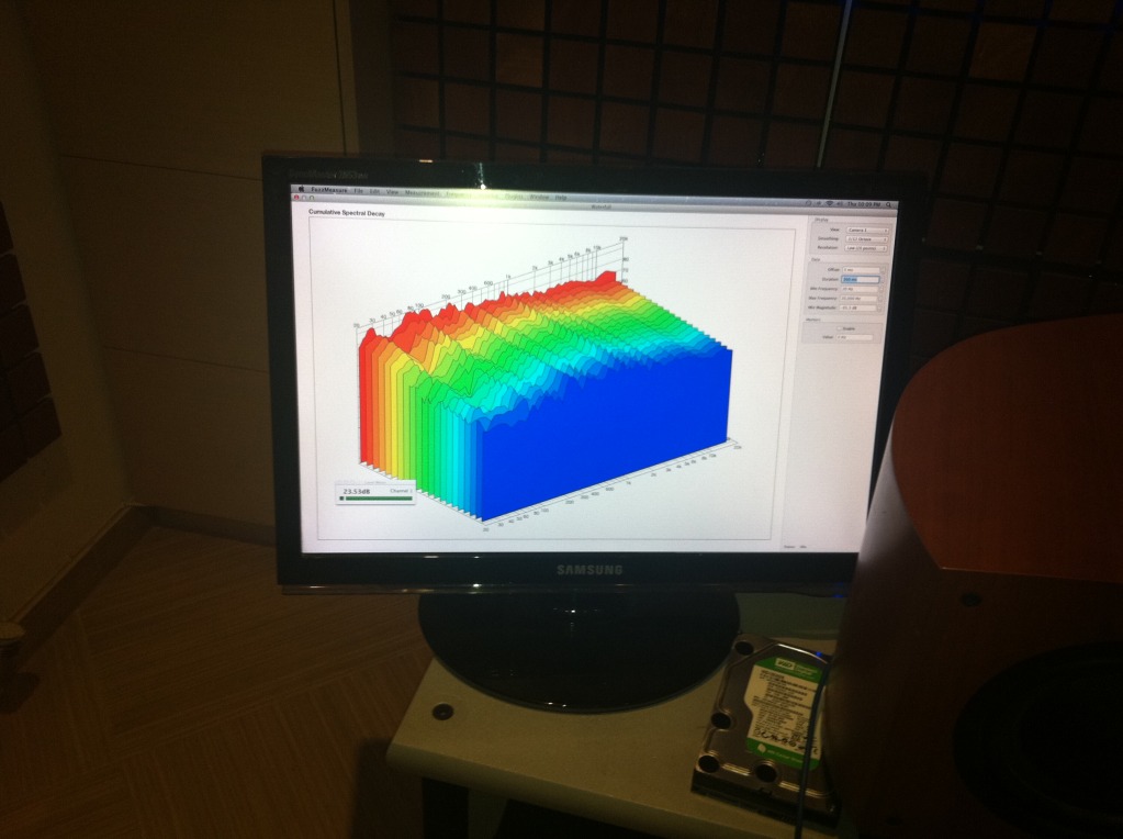

Ο Χρηστος Δημητρη μου ειπε οτι για τις συγκεκριμενες συχνοτητες οι μπασοπαγιδες θα βοηθησουν και δεν σου κρυβω οτι ηδη το ψαχνω......θα ενημερωσω παντως οταν ερθει η καταλληλη στιγμη και μπουν στις δυο γωνιες.....
Φαντάσου και να μην ήταν ιδιωτική επίσκεψη για να επαναφέρουμε το Mac σου και ... για να κάνω το πρώτο μου μπάνιο. Τελικά δεν κρατιέσαι .... δεν είπαμε δεν χρειάζονται photo ?
Τέλος πάντων ...
Οι "τρύπες" φαίνονται ίδιες στα διάφορα σπίτια αλλά δεν είναι.
Ο Βλάσσης γενικά δεν έχει μπάσο χαμηλά, αυτό ακούγεται και με το αυτί. Στην πραγματικότητα έχει ένα mode απο 80-120 Hz πολύ έντονο , που "γεμίζει" τον ήχο του και βέβαια όπως είναι φυσικό απο την θεωρία, πρίν και μετά απο αυτές τις περιοχές έχει τρύπες με αυτή στα 40-50 Hz πολύ έντονη.
Η λύση είναι σχετικά απλή.
1. Μπασοπαγίδες που θα κατεβάσουν τις κορυφές του mode , άρα θα ισσοροπήσει λίγο και τις δύο τρύπες πρίν και μετά.
2. Sub με προσεκτική ρύθμιση της στάθμης και της φάσης, για να ακούσει επιτέλους την τελευταία οκτάβα και να ισσοροπήσει και άλλο το φάσμα στις τελευταίες 2 1/2 οκτάβες
3. Προσεκτική ρύθμιση στο EQ του Amarra η της Metric ακόμα καλύτερα, για να δουλεύει η ρύθμιση με όλες τις πηγές
Έκανα μια πολύ γρήγορη ρύθμιση στο Amarra φεύγοντας που νομίζω δουλεύει συμπαθητικά μέχρι την συνολική λύση.
Ακόμα του έφτιαξα 3 preset στην Metric , "Big Sound" - "Smooth" - "Fast Sound"
σαν ένα παιγνίδι πως μπορείς να έχεις 3 στερεοφωνικά σε ένα και να αλλάζεις ανάλογα
τις ανάγκες τις ηχογράφησης.
Είναι σίγουρος πως ο Βλάσσης θα ακούει με το setup "Big Sound" :107:
Παρόλα αυτά η ρύθμιση flat πάντα δίνει την καλύτερη ανάλυση και resolution.
Τώρα κατάλαβα στην πράξη γιατί πάντα έψαχνε για μεγάλο και smooth ήχο.
Όχι γιατί κατ' ανάγκη έτσι θέλει να ακούει, αλλά γιατί με αυτές τις τρύπες στο δωμάτιο του χονδρικά στα 50 και 150 ο ήχος του έτεινε να είναι λίγο λεπτός ... λίγο.
Το καλό είναι πως στο time domain δεν έχει ιδιαίτερα θέματα και τα προβλήματα όπως φαίνεται και στις μετρήσεις "σβήνουν" γρήγορα, δεν τα παντρεύεσαι.
Λογικά μπορεί να ακούσει απο πολύ καλά - εξαιρετικά μια μέρα.
