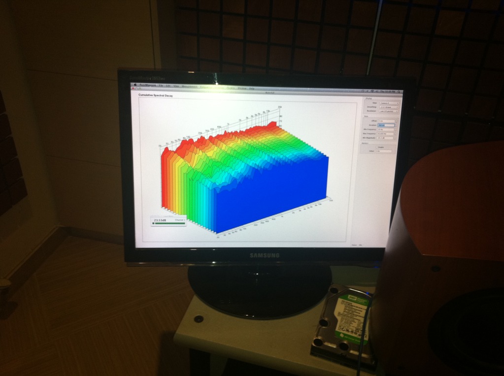

καλά βρε, έτσι στο χύμα σέρνεις τους σκληρούς; δε ντρέπεσαι λίγο; ο μοντιέ...
ΥΓ 1. και ΝΑΙ, θες ένα συνηχητή εκεί κάτω (ή μάλλον 2 συνηχητές), να δούμε τι θα σκαρφιστεί κατασκευαστικά ο Χρήστος, γιατί εκεί κάτω τα μεγέθη είναι μεγάλα και η παντόφλα θα είναι ακόμα πιο μεγάλη, αλλά δε το γλυτώνεις το κατασκεύασμα, κι επίσης δε γλυτώνεις την παντόφλα, ετοιμάσου ...ψυχολογικά!
ΥΓ 2. και ΝΑΙ, θες σαμπ. Ακόμα και τέλεια να στρώσει ο χώρος (και η απόκριση του ηχείου) με τους συνηχητές, θα λείπουν 8-9 db εκεί κάτω, πράγμα που δε παλεύεται με εκουαλάιζερ, διότι θα τα πάρεις παραμάσχαλα τα μεγάφωνα...
ΥΓ 3. επίσης, θέλουν λίγο "κούρεμα" τα πρίμα σου, σε 2 σημεία (πρόσθεσε άλλα 2 παραμετρικά φίλτρα). και εκείνο το "βουναλάκι" στο τέρμα δεξιά (το οποίο σιγά να μην ακούς, αλλά λέμε τώρα, πες ότι ακούς τα αθροίσματα πιο χαμηλά, τες πα), αλλά ιδίως το "χαλαρό βουναλάκι" λίγο πριν από το τέλος, που θα διώξει κάτι ίχνη "λεπτάδας" στον ήχο σου (έτσι όπως είναι -χαλαρό και γλυκό- δε "τσιρίζει", αλλά δίνει λίγο παραπάνω σώμα εκεί πάνω και "λεπταίνει" το σύνολο)
ΥΓ 4. με προσοχή, πατάς το κουμπί:

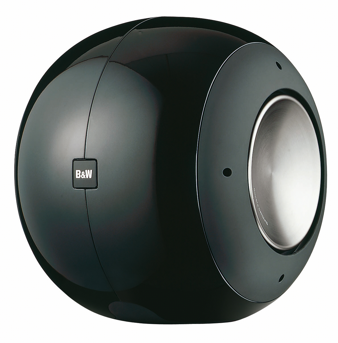

ξεκινάμε από τα βασικά: εμπεριέχει ένα 500W ICEpower ενισχυτάκι
χρειάζεσαι 2 από δαύτα
έχει Switch mode power supply, δηλαδή διακοπτικό τροφοδοτικό, σα το παλιοπισί σου

Αυτά τα 7.5Hz πάντα πίστευα ότι είναι λάθος, δεν είναι?

Τα 7,5 Ηz λογικά είναι όνειρο θερινής νυκτός.Γενικά το να κατέβει κάτω απ τα 20,με αξιοπρέπεια,το θεωρώ απίθανο,εκτός και αν η B&W ανακάλυψε ξανά τα subwoofer.Το πιθανότερο είναι ότι θα σκοτώνει μέχρι τα 22-23Hz,κάτι που για το μέγεθος του είναι επίτευγμα και μάλιστα με αρκούντως χαμηλές παραμορφώσεις.
Φυσικά αυτές οι επιδόσεις αρκούν και περισσεύουν για το 99,9% των χρηστών,συμπεριλαμβανομένου του Βλάσση μας..

δεν είναι όνειρο θερινής νυχτός, διότι είναι sealed, μικρού όγκου - πονηροσχεδιασμένο.
