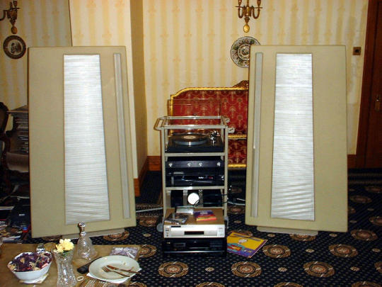

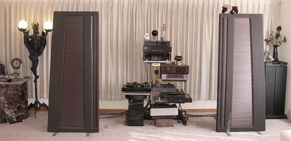

Apogee Acoustics Full Range η The Apogee
Τα πρώτα Ηχεια της Apogee Acoustics, ήταν τα Full Range γνωστα και ως "The Apogee". Αυτά ξεκίνησαν να παραγονται περίπου το 1982. Συνεχισαν να κατασκευαζονται μέχρι περίπου το 1994-1995, για το μεγαλύτερο χρονικό διάστημααπο όλα τα μοντελα της εταιριας, όμως, στα τελευταία χρόνια εξάγονται σε περιορισμένους αριθμούς στην Άπω Ανατολή, όπου η έννοια "big is beautiful" ηταν πιο ευπροσδεκτη.
Το Full Range είχε μια πο λύ μεγάλη τραπεζοειδή μεβρανη χαμηλων, ("το σήμα κατατεθέν"της Apogee) μια πλατια ταινία δύο ιντσών για τα μεσαία, και διπλα τουίτερ ταινιας, που και τα δύο ειχαν το ίδιο ύψος με το πάνελ των χαμηλων- περίπου το 76 ίντσες. Το Full Range ειχε outboard impedance matching crossovers, καθώς η σύνθετη αντίσταση των φύλλων, από μόν η της ήταν περίπου 0,3 Ω!
Αν και θα χρειαστεί να βαλετε βαθιά το χερι στην τσέπη για να αγοράσετε και ενισχυτές, τα Full Range θεωρούνται από ορισμένους ως το καλύτερο Apogee που έγινε ποτέ.
Specifications
Height 80.5inches
Width 35 inches
Depth 4 inches
Bass driver Aluminium/Kapton panel
Midrange 2 inch wide aluminium foil
Tweeter ½ inch wide twin back to back aluminium foil
Max Sound Level 115dB using 4 x 100W amps
Sensitivity Guessed at low 80's
Frequency response 25Hz - 25kHz
Crossover frequencies 400Hz and 3500Hz
Suggested amp power 100W (4 channels required)
Impedance nominal 4ohms, with transformer interface boxes - 0.3 ohms without!
Weight 300lbs each (mid/tweeter and bass assembly bolt together)
Finishes available Black/brown, Grey, Taupe
Price (1987) $7000
5.020
8

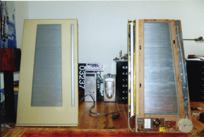

Apogee Scintilla
Το δεύτερο ηχειο της Apogee ήταν το Scintillaνα που παρηχθηκε από το 1985. Hταν μεγάλο και πολύ δύσκολο να οδηγηθει, λόγω του εξαιρετικά χαμηλής συνολικα σύνθετης αντίστασης του (1ohm, τα πρωτα μοντέλα ρυθμίζονταν επίσης για 4 Ω), καθώς και της επίσης πολύ χαμηλής ευαισθησίας. Εύλογα, λοιπον οι κριτικοί των περιοδικων του χωροου ονομάζαν αυτά τα ηχεία " amp burners.”.
Ο σχεδιασμος του Scintilla ήταν ουσιαστικά ένα "one-off", που χρησιμοποιούσε μία ενιαία μονάδα Μιντρέιντζ παρόμοια (αλλά μικρότερο) με εκείνη που χρησιμοποιείτο στο Full Range, αλλά συνοδεύεται και από 2 ζεύγη τουίτερ. Προσπαθω ακόμα να βρω την ακριβή περιγραφή του τρόπου με τον οποίο αυτά ήταν καλωδιομενα, αλλά υποθέτω οτι τα εμπρός και πίσω ζεύγη των τουίτερ έχασαν την φάσης μεταξύ τους, δημιουργώντας ουσιαστικά ένα κενό ισχύος μεταξύ τους. Δεν είμαι ακριβώς βέβαιος πόσο καιρό Scintillas ήταν στην παραγωγή αλλά από πληροφορίες που έχω λάβει πιστεύω ότι είχαν γίνει μέχρι περίπου το 1991.

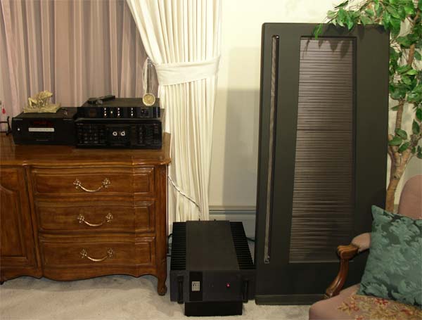

apogee duetta
Aρκετα πιο προσιτο ηταν το επόμενο μοντέλο, το Duetta που παρουσιαστηκε το 1986. Αυτά ήταν σημαντικά μικρότερα από το Scintilla. Αν και αυτο δεν ηταν ευκολο ως φορτιο, ηταν λιγοτερο απαιτητικο προς τους ενισχυτες του.. Ήταν το πρωτο μοντέλο της Apogee 2 δρόμων με μια μεγάλη τραπεζοειδή μεβρανη για τα χαμηλα και ένα πάνελ 48 "μακρυ για τα μέσαια και τα υψηλα / τουίτερ ριμπον, που αποτελείται από 3 τμήματα αλουμινίου σε Kapton για να βοηθήσει σε μια πιο εύλογη απόδοση αντισταση.

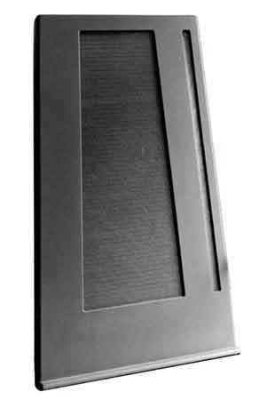

APOGEE Stage
Το 1990 κυκλοφόρησε το Apogee Stage Τα Stage ήταν μακράν τα πιο δημοφιλή ηχεια της Apogee, που κατασκευάζονταν απο το 1990-98. Πάρα πολλά Stage έχουν κατασκευαστεί και πουληθει αυτή την περίοδο των πάνω από 8 χρόνων .
Το stage ήταν σημαντικά μικρότερο από τα προηγούμενα μοντέλα και αποτελουσαν πιο εύκολο φορτίο για τους ενισχυτές. Αυτό επιτεύχθηκε με το να ειναι και τα δύο πάνελ και των χαμηλων και της μεσαίας / τουίτερ περιοχης, διπλής όψεως.

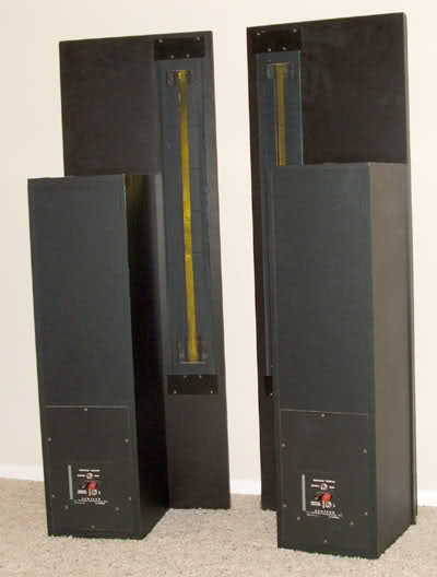

Το 1991 η Apogee εισήγαγε σε παραγωγητην πρώτη τους υβριδική υλοποιηση ηχειων. Αυτή η σειρα όλων των ηχειων, εφερε το όνομα Centaurus ή Centaur. Αυτά τα υβρίδια είχαν υψηλότερη impedance και ήταν κάπως ευκολότερο να οδηγηθουν από τα πλήρες φάσματος ηχεια. Ήταν επίσης λιγότερο δαπανηρή η κατασκευη τους.
Το Centaur Minor είχε ένα και μόνο 6 ½ "wooferκαι ένα 26" ribbon.Το μεγαλύτερο ηχειο, ο Centaur είχε ένα και μόνο 8 "woofer ζκαι ευγαρωνε με το ίδιο 26" ριμπον, και το Centaur Major είχε 10 "woofer σε συνδυασμό με ένα 40" τουίτερ ταινίας. για τα μεσαία /υψηλα. Το 26 "ριμπον στου Κένταυρου Μinor και του Centaur είναι το ίδιο με το μεταγενέστερο μοντέλο της stage.

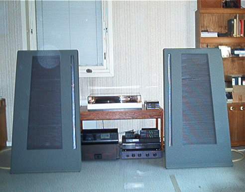

Grand Series
Mini Grand
Η σειρά Grand άρχισε να παραγεται το 1992 και σηματοδότησε το τέλος των σειρων Caliper και Duetta Signature. Η σειρά Grand αποτελείται από τρία μοντέλα.
Το Grand Mini ήταν ουσιαστικά ενα Stage με δυο 8 "woofer". Περιλαμβανοταν στο πακέτο και ενα ενεργό crossover. Αυτο διαχωριζε το σήμα σε επίπεδο συχνοτήτων, το οποίο στη συνέχεια χρησιμοποιείτο για την ξεχωριστή διανομη στους ενισχυτες για τα τμήματα του Stage και του υπογούφερ .

Studio Ribbon Array.
Η ταινία ριμπονς των Studio Grand ήταν επίσης διαθέσιμη ως ανεξάρτητο μοντέλο το Studio Ribbon Array,. Αντί να χρησιμοποιεί ένα υπογούφερ, σαν βάση, το Studio Ribbon Array. είχε μια βαση που περιέιχε το crossover. Η βαση αυτή έθετε τις μοναδες του ηχειου ψηλοτερα από το δάπεδο απότι των Duetta, και προσεφερε βελτιωμένη αναπαραγωγή των χαμηλων.
Οι ταινιες που χρησιμοποιουνταν στο Grand Studio και στο Studio Ribbon Array. ειχαν σχεδόν το ίδιο μέγεθος με τις ταινιες που χρησιμοποιούνταν στην Duetta, αλλά με πολύ διαφορετικά ηλεκτρικα και ακουστικά χαρακτηριστικά.
Specifications
Height 67 inches
Width 28in (base) 24in (top)
Depth 3 inches
Bass driver Aluminium/Mylar panel (etched)
Midrange/Tweeter Aluminium/Kapton panel (etched)
Max Sound Level Guessed at 107dB
Sensitivity Guessed at 86dB
Frequency response 30Hz (-3dB) to over 25kHz
Crossover frequencies ~1kHz
Suggested amp power 100W (into 8 ohms) 200W (into 4 ohms) with ±16amps current
Impedance nominal/minimum 4 ohms / 3.25 ohms
Weight 95lbs (45kg)
Finishes available Black Sand, Oak, Mahogany or Black Hi-Gloss finish
Price at time of first sale (1996) $8,000 (extra for Hi-Gloss finish)
