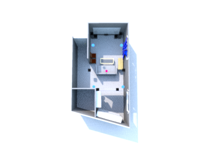

Η προσπάθεια μου στο χώρο του home cinema
41.913
84.508
ισως στο σχεδιακι να μην ειναι 100% σωστη η κλιμακα.
η ευθεια των μπροστα ατμος ειναι στα 1,74μ. απο τη θεση ακροασης, και τα πισω στα 1,16μ.
το υψος θεση ακροασης-ηχειου ειναι 1,74μ.
αυτο βγαζει γωνια για τα μπροστα 44,7 μοιρες και για τα πισω 56 μοιρες(εκει υπαρχει θεματακι)
τι εχω κανει λαθος;
https://www.mathportal.org/calculators/plane-geometry-calculators/right-triangle-calculator.php

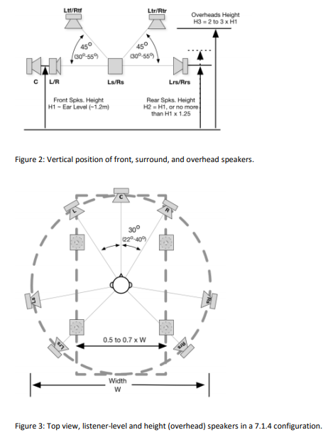

τα ατμος πρέπει να τα έχεις σε ίσες αποστάσεις από την θέση ακρόασης
μη σε ξεγελάει το σχεδιάγραμμα της dolby που τα πίσω τα δείχνει κολλητά με τα surround back
ο τρόπος υπολογισμού τοποθέτησης είναι αυτός
και επειδή τα ηχεία σου έχουν μικρό γούφερ θα σου πρότεινα να τα υπολογίσεις με τον μικρότερο συντελεστή (0.5)
1.249
1.873
οκ καταλαβα τι εννοεις. να μειωθει το πλατος μεταξυ τους.
οι γωνιες ειναι σχετικα οκ, με μια μικρη αποκλιση στα πισω.
οποτε στην περιπτωση μου αποσταση Ls-Rs 2.80m. χ 0.5 = 1.40μ.
δηλαδη η αποσταση κατα πλατος μεταξυ των ηχειων του καθε ζευγαριου πρεπει να ειναι 1.40μ.
σωστα;
41.913
84.508
σωστα;
(δεν πήρε την δεύτερη φωτό το copy paste)
το βρήκες το σχεδιάγραμμα:thumbsup:
βήμα-βήμα...
για αρχή κοιτάμε τις θέσεις των ''κάτω'' ηχείων
είδες τώρα πως πρέπει να είναι
νοητός κύκλος και τοποθέτηση...έχεις έναν μικρό περιορισμό στα surround αλλά κλάιν...φέρε τα back sur και LCR πιο κοντά και παίξε και λίγο με τον καναπέ
και μετά κοιτά με για τα ατμος
1.249
1.873
Τα χωροταξικά...
Έφερα λίγο μπροστά τον καναπέ, μετακίνησα τα LCR προς τη θέση ακρόασης, και έφερα ποιο κοντά τa
back surround. Μετά τις αλλαγές οι αποστάσεις είναι ως εξής :
LCR 2.7m.
SUR 1.40m.
SUR BACK 1.40m.
Απόσταση μεταξύ LR 2.5μ. Οπότε είμαι περίπου στο ισοπλευρο.
Μια παρενέργεια των αλλαγών ήταν ότι φέρνοντας μπροστά τα surround back ηρθαν κάτω από τα
πίσω atmos τα οποία πλέον είναι περισσότερο rear hight παρά top rear που ήταν πριν.
Πειράζει;;;
