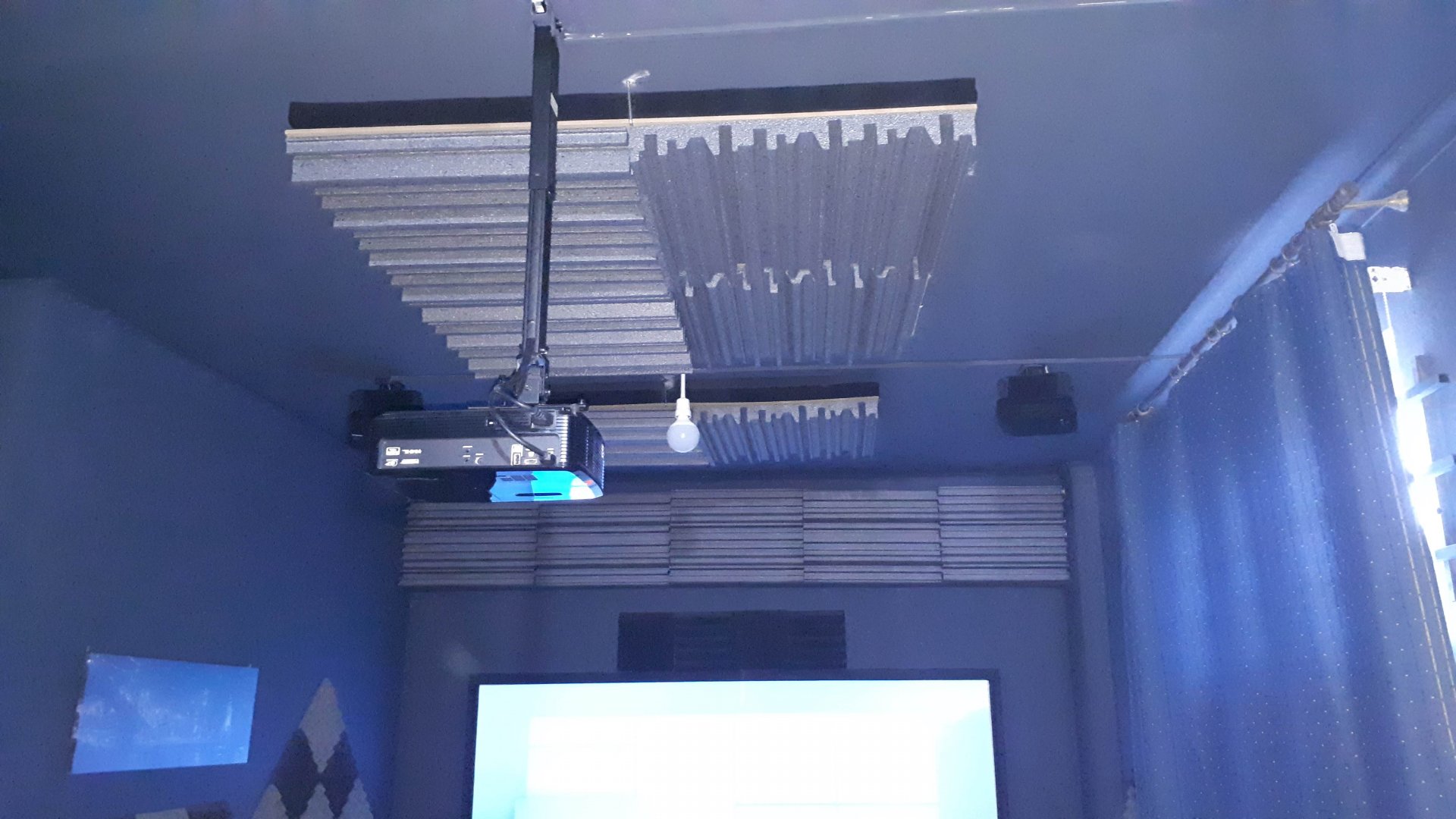

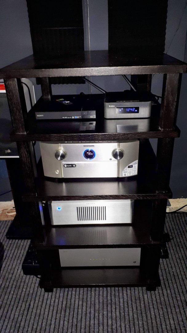

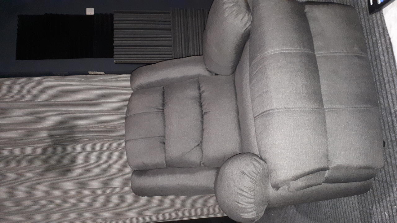

Μερικές αλλαγές που αμελησα να αναφέρω:
Το άβολο καναπεδακι έφυγε και τη θέση του πήρε μια ανακλινομενη πολυθρόνα ριλαξ.

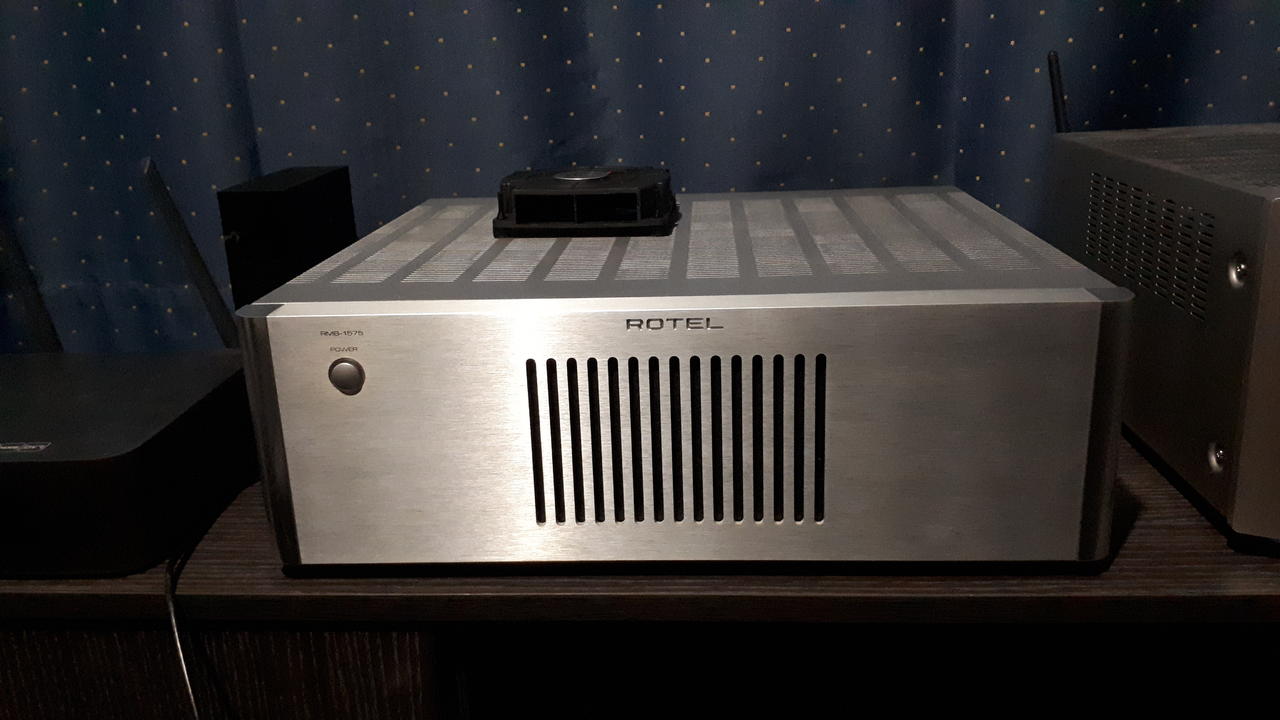

Στο σύστημα Υπάρχει πλέον και ένας rotel rmb 1575 (προς το παρόν, γιατί αν βρεθεί αγοραστής θα φυγει)
Σε μια από τις φώτο φαίνεται και ένας diy absorber/diffuser που έφτιαξα δοκιμαστικά. Θα ακολουθήσουν και άλλοι.

Καλησπέρα
Έως το τέλος της επόμενης εβδομάδας πιστεύω ότι θα έχουν αναρτηθεί τα panels που φτιάχνω (αριθερμ, mdf, diffuser), ένα από τα οποία φαίνεται στο προηγούμενο ποστ, στη φώτο με την πολυθρόνα. Τα πάνελ θα μπουν πάνω από τα υπάρχοντα acoustic foam που όπως είπατε μάλλον κακό κάνουν.

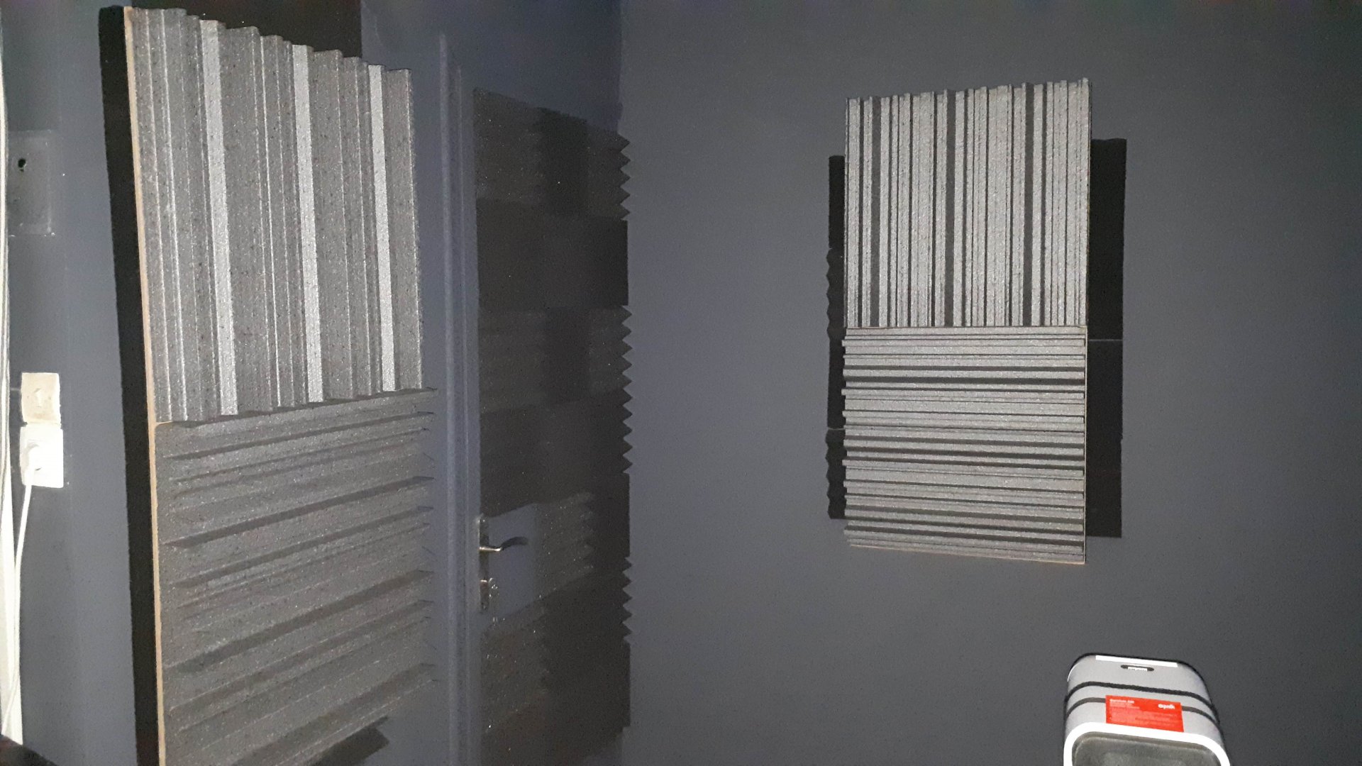

Μακριές βίδες (χαλαρά όχι σφιχτά) στο mdf και στη συνέχεια κόλλησα από πάνω τους διαχυτες.

Ορίστε μια μικρή λεπτομέρεια :
