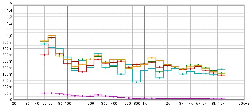

Προφανώς τα έχει φέρει φασικα το dsp και προφανώς έχει χάσει κάποια ms.
Για να διορθωθεί αυτό ειδικά στο ένα σαμπ που είναι και το πιο εύκολο υπάρχουν δύο τρόποι με το rew.
Ο πρώτος είναι να χρησιμοποιηθεί timing reference το κεντρικό σου ηχείο και να δεις πόσο απέχει από το σαμπ στο σχετικό πλαίσιο. Εγώ προσωπικά δεν το εμπιστεύομαι απόλυτα στα αποτελέσματα και κοιτάω στο impulse που είναι η πρώτη κορυφή για να επαληθευσω.
Ένα τρικ εδώ είναι να βάλεις πριν αρχίσεις την μέτρηση το σαμπ να έχει ίδια απόσταση στον avr με το κεντρικό. Αν πχ το κεντρικό είναι στα 3μετρα βάζεις τόσο και το σαμπ.
Στην συνέχεια πας στη απόσταση του σαμπ και προσθέτεις απόσταση μέχρι να φτάσει κοντά στο 0 το σχετικό πλαίσιο της μέτρησης. Κάθε 30cm είναι 1ms περίπου.
Το άλλο που είναι ακόμα πιο απλό είναι να πας στην απόσταση και να προσθέτεις περίπου 60 cm απόσταση και να μετράς με το rew μέχρι να πετύχεις την ιδανική απόκριση. Μόλις καταλάβεις πως αλλάζει η φάση τα αποτελέσματα είναι εύκολο να το βρεις και έτσι αλλά με πιο μικρή ακρίβεια.
Για να προλάβω τους πιο ψαγμενους υπάρχει κι άλλος τρόπος αλλά δεν έχει κανένα νόημα να αναφερθεί.

ΥΓ. Ακυρο. Είναι το διπλάσιο από τους 57 που έχεις ιδιοσυντονισμο.
Δε παλεύεται αυτό έτσι..
Χωρίς δεύτερο sub να μη το παλέψω καθόλου ? Στα 100 έχω το crossover ίσως παίρνει δουλειά εκεί .
Στο πεδίο του χρόνου τι γίνεται;
Το Σάββατο θα το προσπαθήσω . Αυτό που θέλω να καταλάβω είναι το τι μπορώ να παλέψω να βελτιώσω και με τι να μην ασχοληθώ καθόλου .

Στα φροντ, αμέσως πάνω από τα 80, κάνει μεγάλη βουτιά, και στους 100 120 κύκλους ειναι στα τάρταρα.
Αυτή δεν φαίνεται στο κεντρικό στους 80 100, αλλά επίσης φαίνεται στους 120.
Μήπως είναι ανεστραμμενα; κάτι παίζει εκεί.
Φτιάχνεται η για να το πω πιο σωστά σε αυτή την συχνότητα εκμεταλλευόμενος την φασική διαφορά σαμπ και main στο σημείο του κρος μπορείς να το φέρεις φλατ αν δεν χαλάει κάποιο άλλο σημείο... με το ανάλογο κόστος βέβαια που από το σπεκτρο που βλέπω δεν έχει και μεγάλη σημασία. ;)
Ωστόσο αυτά είναι ασχολία για βλαμμένους σαν εμένα, το λογικό είναι να στα κάνει το πρόγραμμα ισοστάθμισης.
Δοκίμασε την δεύτερη μεθοδολογία που λέω και δες αν βγάζεις άκρη.

Αυτό δεν έχω καταλάβει έκανα προσπάθειες στο σημείο του κρος να τα φέρω σε ίδια φάση πιστευω το έκανα . Διαφοροποιώντας τη φάση ίσως κερδίσω πιο φλατ απόκριση αλλά τι θα χάσω αφού πλέον τα ηχεία δεν θα είναι συμφασικα με το sub ;
Επισης η χρήση είναι 70% ταινίες 30% μουσική . Δίνω περισσότερη σημασία να φτιάξω την απόκριση με βάση το κεντρικό ηχείο;

Τίποτα δεν θα χάσεις μην αγχώνεσαι δεν εννοούσα αυτό, είναι περισσότερο θεωρητικό το θέμα. Βάλε την μέτρηση που το έχεις φέρει φασικα να δούμε αν διορθώθηκε καθόλου.

Για να μπορούμε να σε βοηθήσουμε βάλε μια μέτρηση 60 cm λιγότερο από όσο έχεις το σαμπ τώρα, μια στην απόσταση που είναι τώρα και μια 60 cm μπροστά όλες στο ίδιο διάγραμμα να φαίνονται οι διαφορές.

Kαλημέρα , προσπάθησα να ρυθμίσω την απόσταση με βάση το κεντρικό ηχείο με τη πρώτη μέθοδο που μου ανέφερες πιο πάνω ( μου φάνηκε πιο κατανοητή απο τη δεύτερη , θέλω να ψάξω πως λειτουργεί το γράφημα στο impulse) .
Συμφωνώ ότι τo timing reference του rew δεν μπορείς να το εμπιστευτείς . Για ίδιες αποστάσεις σε επαναλαμβανόμενες μετρήσεις έβγαζε τη μια 0,0012ms και νόμιζα πως το έφτιαξα και μετά από 1 λεπτό για επαλήθευση όλα ίδια έβγαζε 0.600 ms .
Δε ξέρω κατά πόσο αυτά τα αποτελέσματα είναι αποδεκτά. Επίσης παρατήρησα ότι όταν άλλαζα συχνότητα έναρξης της μέτρησης άλλαζε κατά πολύ και ο χρόνος , τα παραπάνω αποτελέσματα τα πήρα όταν η μέτρηση ξεκινούσε απο τα 20hz , όταν ξεκινούσα π.χ απ τα 40hz ο χρόνος μπορεί να πήγαινε και 2ms .
Έχει λογική να κάνω μέτρηση που ξεκινάει ακριβώς στη συχνότητα του cross ;
Σε γενικές γραμμές κατάλαβα ότι μόνος μου μπορώ να κάνω ελάχιστα πράγματα με το mini dsp, καλά το κοψίματα αλλά μετά το ypao μου ζητάει να αυξήσω ένταση στο sub κατά πολύ με αποτέλεσμα στις άλλες θέσεις και στα διαμερίσματα των γειτόνων να γίνεται ο κακός χαμός .

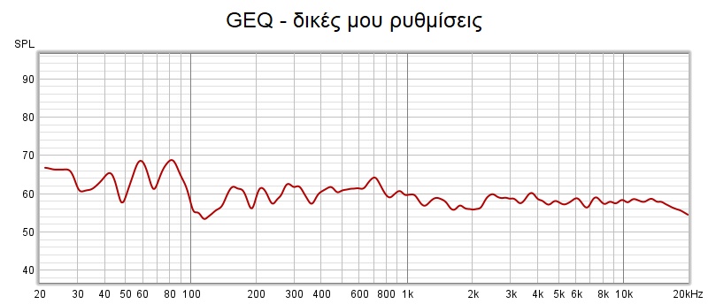

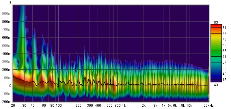

Λοιπόν ψάχνομαι να πάρω τον Nad T758 με το Dirac , οπότε είπα να κατεβάσω το πολυκάναλο trial στο htpc να δω τι κάνει στο χώρο μου .
Ακολουθούν ενδεικτικές μετρήσεις από το Δεξί κυρίως ηχείο.
Το Dirac έτρεξε πάνω σε κάποιες μικρο ρυθμίσεις που είχα κάνει μόνος μου με το Umik στο εξαιρετικά περιορισμένο εργαλείο GEQ του Υamaha ( μικρά κοψίματα ) και πάνω στο mini dsp όπου έχω ισοσταθμίσει όσο μπορούσα το sub .
To έκανα έτσι για να δω με το on, off τις διαφορές του από τις δικές μου προσπάθειες.

Στο μάτι φαίνεται βελτίωση το ίδιο και στο άκουσμα στη μουσική .
Ακούω πλέον ξεκούραστα χωρίς παραφωνίες για πολλές ώρες χωρίς να κουράζομαι μετά τη πρώτη ώρα .
Με το target curve που έδωσα ο ήχος μου ακούγεται γεμάτος και με λεπτομέρειες που δεν άκουγα παλιά .
Όπως είπα έτρεξα το Dirac πάνω στις δικές μου ρυθμίσεις με τα ηχεία ως small , μέτραγε δλδ το sub μαζί με κάθε ένα ηχείο .
Στο πολυκάναλο με προβλημάτισε το LFE όπου μου το κόβει 12db , ενώ το είχα ισοσταθμίσει σωστά πριν τρέξω το πρόγραμμα . Μέτραγε στο rew Ίσα με τα υπόλοιπα ηχεία σαν sub και +10db σε μέτρηση ως lfe κανάλι.
Τώρα το Dirac από ότι κατάλαβα το πετσόκοψε και δε καταλαβαίνω γιατί .
Ακριβώς έτσι δουλεύει το οντιο.
Όταν υπάρχει μετρήσιμη διαφορά, δεν ακούς placebo effect, ακούς εμφανή βελτίωση.
Η βελτίωση δεν μπορεί και δεν πρέπει να εστιάζεται σε όσα ακούς καλύτερα, αλλά όπως σωστά λες, σε όσα σε ενοχλούν λιγότερο.
Η μόνη πραγματική και ουσιαστική βελτίωση δηλαδή, είναι η μείωση των μειονεκτηματων. 😎
