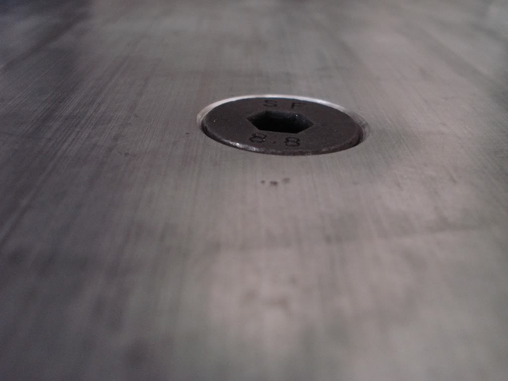

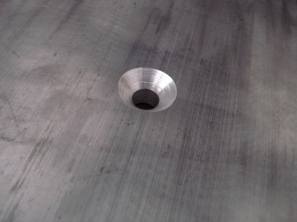

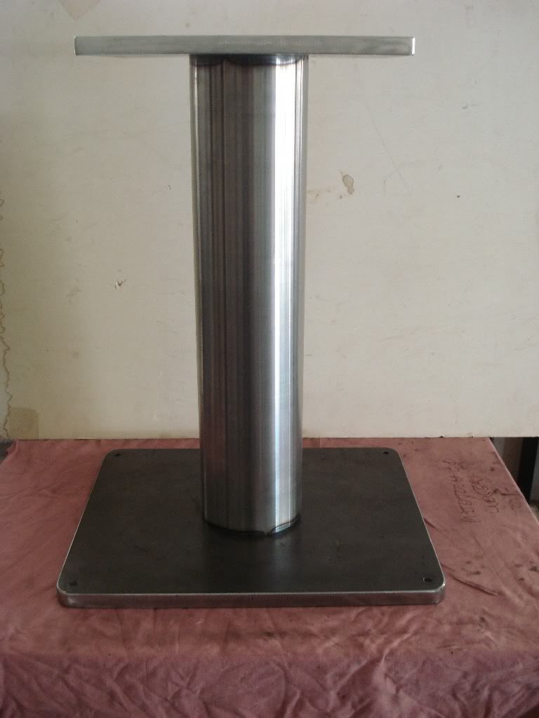

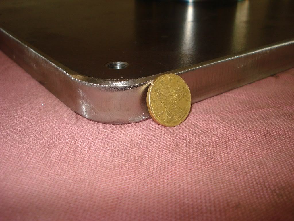

Λοιπόν οι βάσεις των ηχείων του Γιώργου έγιναν από σίδηρο και αλουμίνιο.
Η κάτω βάση είναι μια πολύ βαριά πλάκα διαστάσεων 37Χ45 πόντους με πάχος 20 χιλιοστά.
Στις γωνίες υπάρχουν σπειρώματα για να βιδώσουν οι ακίδες.

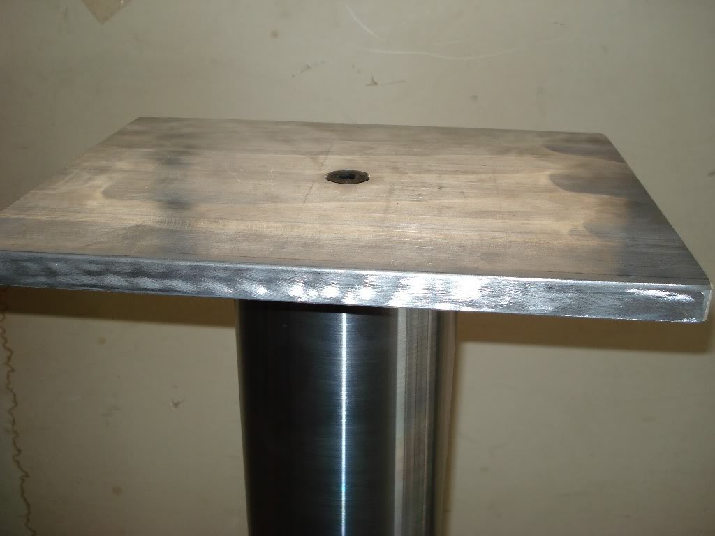

Η πάνω πλάκα είναι από αλουμίνιο πάχους 15 χιλιοστών με διάσταση 25Χ35 πόντους.
Εκεί πατάνε τα ηχεία.
Η κολόνα είναι από σίδερο διάτρητο διαμέτρου 15 πόντων με πάχος τοιχώματος 5,5 χιλιοστά.
Μπήκε στον τόρνο και τορνιρίστηκε εξωτερικά.
Πάνω και κάτω στις κολόνες υπάρχει από μια πλάκα κολλημένη με ηλεκτροκόλληση και με ένα σπείρωμα για τις βίδες που βιδώνουν οι πλάκες και τις ενώνουν με την κολόνα.
Η πάνω πλάκα της κολόνας έχει και μια τρύπα για να μπορεί να γεμίσει με άμμο.
Οι πλάκες έχουν στην τρύπα της βίδας από μια κωνική φρέζα.
Αυτό γίνεται για να μπαίνει η λεγόμενη "φρεζάτη" βίδα και να μην εξέχει καθόλου.

Όλο μαζί είναι αυτό το αποτέλεσμα. Μια πολύ βαριά κατασκευή που δεν κλονίζεται.
