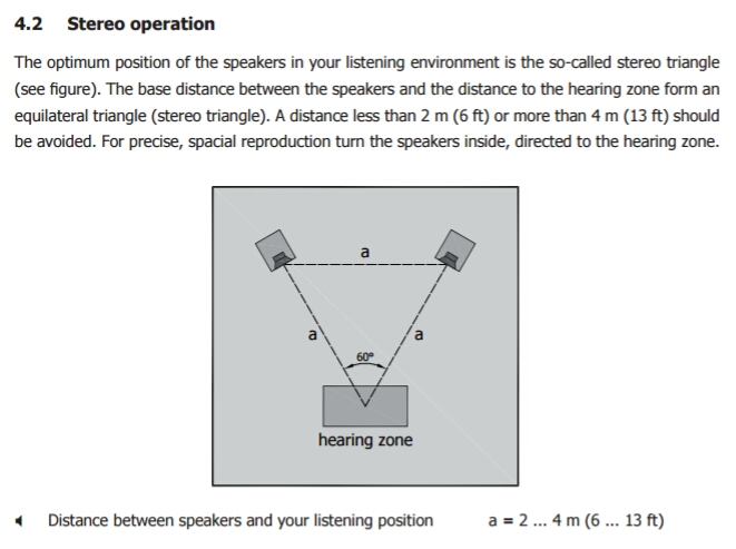

Στον απλό στερεοφωνικό ήχο έχουμε δύο ηχεια με γωνία 60 μοιρών, σε ένα ισόπλευρο τρίγωνο, οκ. Απλά πράγματα.

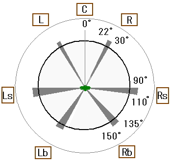

Η εξέλιξη οδήγησε στον 5-καναλο:
Αισίως φτάσαμε στο 7.1 channel layout:

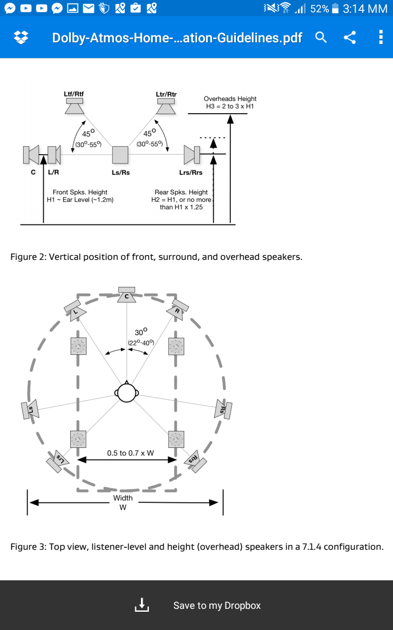

Και από το πλέον σύγχρονο PDF του ατμος:
Όπου θυμάσαι τώρα το στούντιο της πλάκας με τα 420 τα Κλάιν Μάιν παντού, γύρω γύρω και από πάνω, σε ίσες αποστάσεις όλα, από τη θέση ακρόασης. Αυτοί ξέρουν.
Κι ας μπούμε στην σωστή λογική, του ιμερσιβ ήχου, και να δούμε τις αποστάσεις σε ένα τυπικό οικιακό χώρο.
Έχουμε ύψος ταβανιού ~ 2.60, όταν κάθεσαι στον καναπέ σου, το αυτί σου απέχει από το δάπεδο ~100cm, άρα το ηχείο στο ταβάνι απέχει από τα αυτιά σου πόσο; Έλα, απλή αριθμητική είναι!
Η σωστή απάντηση είναι 1,60μ. Και πρέπει να αφαιρεθεί το βάθος του ηχείου, ώστε να δεις πόσο θα απέχει το τουιτερ από το αυτί σου.
Αν βάλεις 4 ταβανιού, στον νοητό κύκλο τοποθέτησης στο ταβάνι, όπως φαίνεται στο πιντιεφάκι, με 45 μοίρες γωνία από το κεφάλι σου, σχηματίζεται ένα ισοσκελές ορθογώνιο τρίγωνο, η υποτείνουσα του οποίου είναι η συνολική διαθέσιμη απόσταση, και με πλευρές 1,60 η υποτείνουσα είναι 2,26μ και αφαίρεσε το βάθος του ηχείου, πες το μικρό Άνταμ που έχει βάθος 28 εκ, άρα έχεις 2 μέτρα απόσταση ακρόασης.
Για να τηρήσεις τα μόλις 2 μέτρα απόσταση ακρόασης σε όλα τα 7 ηχεία που έχεις γύρω σου, με ηχεια βάθους μόλις 28 εκατοστών τα οποία να τοποθετήσεις σε απόσταση μόλις 32 εκατοστών από τους τοίχους, θες ένα δωμάτιο που να έχει μίνιμουμ διάσταση 5,2μ!
Οπότε φίλε μου, καλέ μου φίλε, για να σου δώσω ένα εύκολο τρόπο να υπολογίσεις την ιδανική απόσταση ακρόασης για το χώρο σου, το μόνο που χρειάζεται είναι η ελάχιστη διάσταση του δωματίου.
