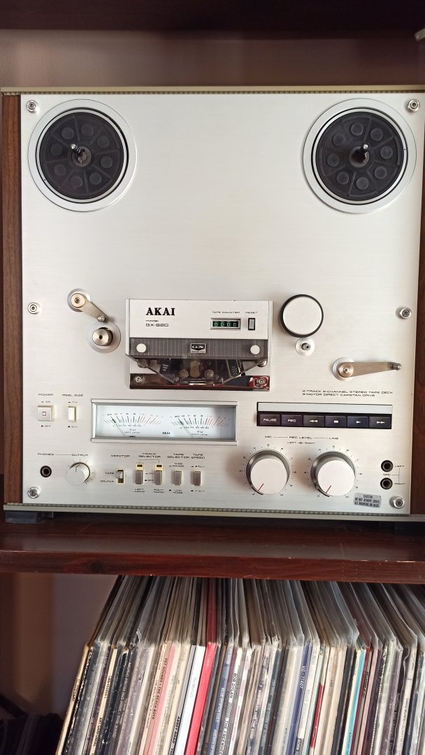

Θα το κοιτάξω, δεν έχω τεκμηριωμένη άποψη απλά είχα ακούσει καλά λόγια για τα AKAI και τα SONY και απλά επειδή είμαι fanboy της SONY έκλεινα προς τα εκεί. Επιπροσθέτως κατέληξα εκεί επειδή και ένα review σε έναν στο youtube που του έκανε επισκευή και είδα ότι μοιάζει πολύ στη φιλοσοφία με τα πιο επαγγελματικά με αυτά των 24 καναλιών και τα λοιπά εννοώ ότι έχει κάρτες αποσπώμενες για την εγγραφή την αναπαραγωγή το BIAS πού είναι και πολύ απλές από άποψη επισκευής από ό,τι φαίνεται (έχει διόδους transistor πυκνωτές πηνία στην πλειοψηφία του και για κάτι τόσο παλιό το θεώρησα καλή πρακτική να προβώ σε αυτό και όχι σε μεταγενέστερο)
Αυτά έχω κατά νου ώστε όταν προβώ σε αγορά να προσπαθήσω να πάρω το καλύτερο δυνατό για τα γούστα μου.

Οι AKAI, PIONEER, TECHNICS, SONY έχουν μπομπινόφωνα κατασκευασμένα για μια ζωή. Σαν γενικό κανόνα θα σου πρότεινα direct drive και απουσία ολοκληρωμένων που είναι δύσκολο να βρεθούν. Κοίταξε στο eBay για επάρκεια, όσο το δυνατόν, ανταλλακτικών για το συγκεκριμένο μοντέλο που σε ενδιαφέρει και προχώρησε χωρίς να σε πολύ ενδιαφέρουν τα τεχνικά χαρακτηριστικά.
Τα μπομπινόφωνα είναι οι ανώτατες ποιοτικά αναλογικές πηγές που κανένα άλλο αναλογικό μέσο δεν μπορεί να αγγίξει. Αν κατασκευαζόταν ένα σήμερα από κάποια εταιρεία θα έβγαινε στην αγορά με τιμή πάνω από 10000. Είναι ακριβό σπορ μιας και οι ταινίες είναι και δυσεύρετες και πανάκριβες.
Εγώ μετά από μερικά που πέρασαν από τα χέρια μου κράτησα αυτό που είναι όσο πιο απλό ηλεκτρονικό - μηχανικά γίνεται.

Πω πω φαίνεται υπέροχο έχει ωραίο design έχει και ωραία κουμπιά κάτω και από ότι βλέπω και στο manual του είναι απλό και έχει αρκετά καλά χαρακτηριστικά
Θά ήθελα σου κάνω μία ερώτηση αν πάρεις μία ταινία 1/4 της ίντσας και τα λοιπά και τα λοιπά μεταχειρισμένη όμως η οποία είναι γραμμένη και πάρης και γράψεις από πάνω και η κεφαλή eraser πού είναι η υπεύθυνη για να σβήσει θα τα σβήσει καλά, θα έχει την ίδια ποιότητα, παθαίνει κάτι η ταινία με τα χρόνια ή μπορείς να πάρεις μία είδη γραμμένη και από πάνω να γράψεις με εξίσου καλή εγγραφή

Ακριβώς την ίδια. Οι ταινίες έχουν φτιαχτεί για να σβήνονται και να επανεγγράφονται. Αυτό γινόταν στα στούντιο. Απλά κάποιες ταινίες που θα τις βρεις googlαροντας είχαν πρόβλημα με την αποκόλληση της μαγνητικής επίστρωσης από το υπόστρωμα. Γενικά έχω χρησιμοποιήσει ταινίες 30 35 χρόνων χωρίς το παραμικρό πρόβλημα.
Βέβαια υπάρχουν και καινούργιες αλλά σε τσουχτερές τιμές όπως και κάποιες new old stock.
Όσο για τα κουμπιά που να τα δεις φωτισμένα... Έχουν background light σε διάφορα χρώματα😍

Καμμία μα καμμία σχέση η απόκριση συχνότητας ενός κασσετοφώνου με ένα μπομπινόφωνο. Είναι καθαρά η διαφορά του μέσου και η ταχύτητα εγγραφής ανάγνωσης (4.8 cm/s των κασσετοφώνων με 3⁄4 ή 7 1⁄2 ips). Καταλαβαίνει εύκολα κανείς πόση περισσότερη πληροφορία γράφεται ανά μονάδα χρόνου. Το μοναδικό αναλογικό μέσο που πλησιάζει, από μακριά, είναι τα στερεοφωνικά video decks. Αυτά.

Όχι θα έχει λειτουργικό σκοπό θέλω να γράφω σε αυτό κιθάρα φωνή μπουζούκι γ'αυτό θέλω να ναι και τα τρακάναλλο

Τα συγκεκριμένα Sony είναι πρώιμα μοντέλα, προσωπικά δεν θα τα κοίταζα καν. Εκ πείρας, κι αφού θα γράφεις όργανα και φωνές, αν το αντέχει η τσέπη σου, πάρε κάποιο σερβιρισμένο 4κάναλο Studer, ή το Tascam 34B, ή κάποιο Otari, που έχουν θύρες σύνδεσης balanced. Μη χάνεις το χρόνο σου με οικιακά μοντέλα και βύσματα RCA.
Σημείωση: Δεν έχει υπάρξει -και ούτε θα υπάρξει ποτέ- μαγνητόφωνο με ποιότητα κατασκευής ανώτερη των Studer.

Να υπολογίζεις από 5000 χωρίς φόρους και μεταφορικά. Πολύ καλά αλλά μάλλον για χρήση studio. Και σίγουρα όχι για πρώτη εμπειρία με μπομπινόφωνο...
