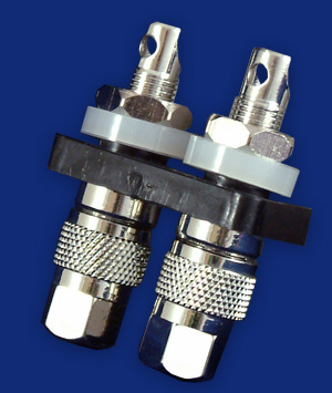

Ρε Βλάσηδες, τι μπόρνες και αηδίες. Ηλεκτρολογικές κλέμες λέμε και αφήστε του hi-endάδες να βάζουν μπόρνες εξωτικών υλικών...!:biggrin:
58.919
144.976
Απάντηση: Re: Θα μας πεις μια ιστορία??
τι μπορνες να βαλλω στα Ncores.....ροδιο η χαλκινες??????????????????
άμα δε τις βάλεις ζγκατάψυξ για κανα μήνα, δε θα ακούγονται αέρινα τα μεσαία και παχιά τα πρίμα.
και για να έρθουν σωστά οι χροιές, να είναι γλυκές και πλούσιες, τοποθέτησε ανάμεσα στα καλώδια φράουλες.
να, έτσι: (αμαν, όλα γω θα στα λέω;)
