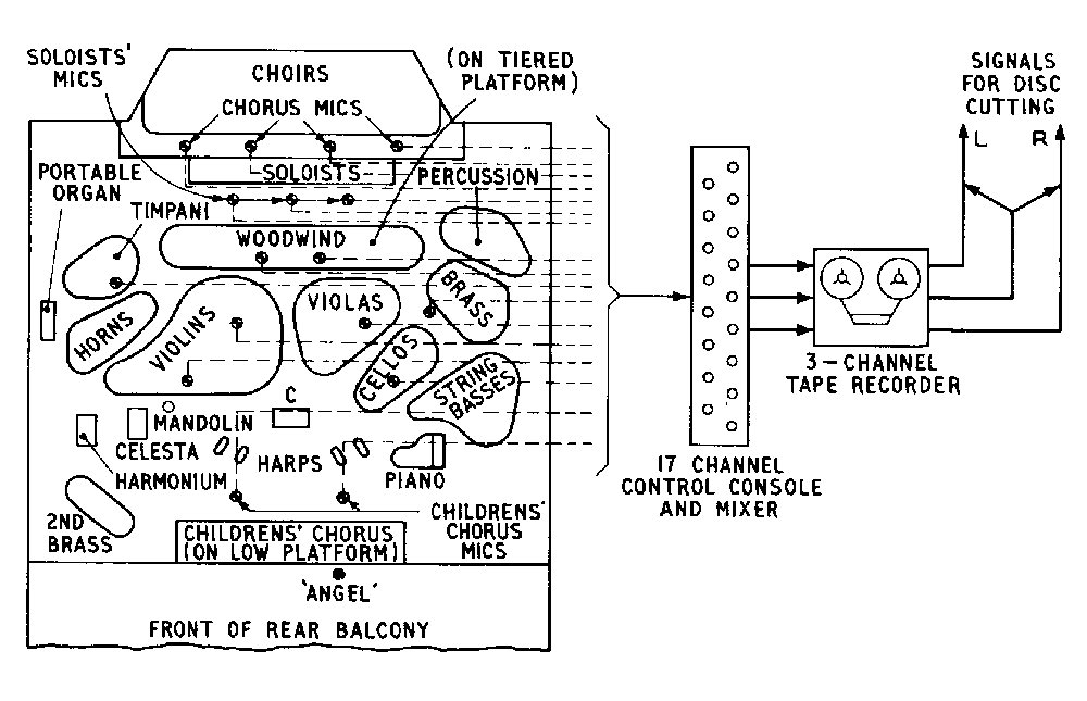

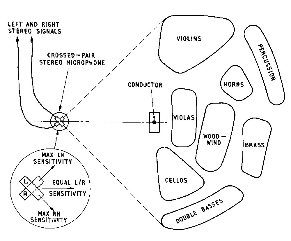

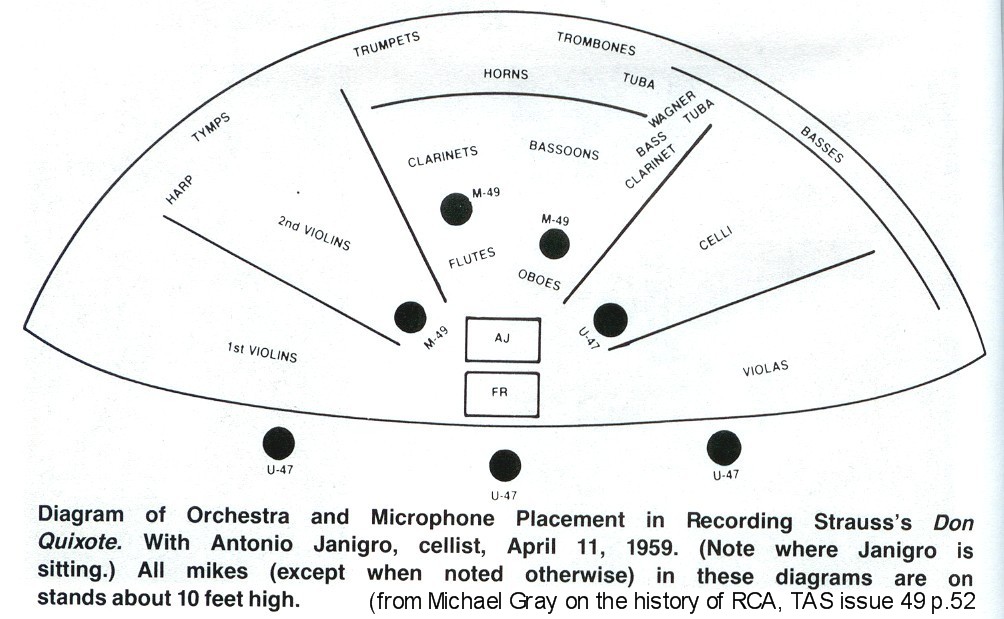

Και δια την επιστροφή στη σοβαρότητα,ένα μεγάλο μέρος της ηχογραφημένης - καθότι αυτή μας αφορά εδώ - μουσικής ιστορίας βρίσκεται υπό μονοφωνική μορφή διότι αυτό μόνο ήταν εφικτό από τα τεχνικά μέσα των αρχικών δεκαετιών.
Ιδού μια ένδειξη του τι οραματίζονταν λ.χ. ήδη από την δεκαετία του 30:
Σ'εκείνη τη δεκαετία σημειώθηκαν και οι πρώτοι πειραματισμοί στερεοφωνικής μετάδοσης σήματος όπως εκείνη με τον Leopold Stokowski να διευθύνει τη Συμφωνική Ορχήστρα της Philadelphia
Όταν βεβαίως οι τεχνολογικές συνθήκες ωρίμασαν,ξεκίνησε αμέσως η διχογνωμία πάνω στον αριθμό καναλιών που θα απαιτούσε μια ηχογράφηση ούτως ώστε να απέδιδε εκείνη το μέγιστο βαθμό αληθοφάνειας - νάτος και ο επίμαχος όρος - ως προς το καταγραφόμενο γεγονός.
Κατ'αυτόν τον τρόπο από τη δεκαετία του 50 κιόλας προέκυψαν διαφορετικές σχολές κατά την σύλληψη κλασσικών έργων,όπως οι πολυμικροφωνικές τεχνικές,η τεχνική Blumlein με το μοναδικό ζεύγος χιαστί μικροφώνων:
το Decca Tree,το 3 channel Stereo για τη σειρά Living Presence της Mercury αλλά και η μονοφωνική σύλληψη - παραγωγή στον αντίποδα από την ίδια εταιρεία,για να μην πιάσουμε και το ονομαστό RCA Living Stereo.
Ουσία αυτής της σύνοψης είναι ότι αρκετές τεχνικές χρησιμοποιούσαν μεγαλύτερο πλήθος από δύο διαφορετικά μικρόφωνα,πράγμα που θα μπορούσε να οδηγήσει και σε ανάλογο πλήθος διακριτών καναλιών.
Ένα τέτοιο επίπεδο επεξεργασίας έγινε διαδεδομένο ακόμα και στην καταγραφή pop-rock ιδιωμάτων κατά τη δεκαετία του 60 όταν καθιερώθηκαν οι τετρακάναλες και οχτακάναλες κονσόλες.Από τότε δε ο αριθμός των καναλιών κατά τις παραγωγές έβαινε κατά κανόνα αυξανόμενος αντί μειούμενος.Επομένως ένα τεράστιο κομμάτι της μουσικής ιστορίας είναι καταγεγραμμένο ουσιαστικά σε περισσότερα κανάλια από τα δύο ενός στερεοφωνικού downmix.
Η διχογνωμία που επικρατεί μέχρι και τη σύγχρονη εποχή έγκειται στους όρους εφαρμογής υπό τους οποίους θα μεταφερόταν η αντίληψη του ακροατή στο χώρο - όπως θα έχει οριστεί αυτός από τον τεχνικό ήχου - του καταγεγραμμένου γεγονότος ή να ικανοποιείται μια αντίστροφη συνθήκη,δηλαδή το ίδιο το γεγονός να μεταφερόταν στο χώρο του ακροατή και υπεράνω όλων στο βαθμό αληθοφάνειας που θα επιτυγχάνεται με καθεμία προσέγγιση.

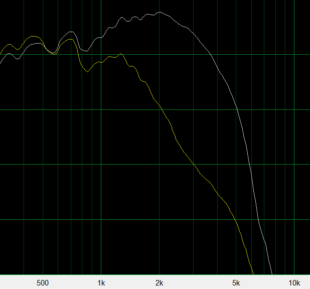

Με τον φίλο Άγγελο γνωριζόμαστε περίπου δύο χρόνια. Αρκετά καιρό πίσω αγόρασε, από δεύτερο χέρι, ένα εξαιρετικά καλοφτιαγμένο δίδρομο ηχείο, Ιταλικής προέλευσης.
Λίγο μετά την αγορά επισκέφτηκε γνωστό <<ειδικό>>, με σκοπό τον έλεγχο τους.
Αυτό που ζήτησε ο Άγγελος ήταν πρωτίστως να γίνει έλεγχος στα ηχεία και αν ήταν εύκολη κάποια βελτίωση τους.
Όταν πήγε να παραλάβει τα ηχεία ο φιλαράκος, η απάντηση του <<ειδικού>> ήταν πως έκανε μια μικρή βελτίωση, που θα έκανε τα ηχεία να ακούγονται καλύτερα σε οικιακό χώρο!!!:oops:
Συγκεκριμένα, του είπε, πως αφαίρεσε κάποιους πυκνωτές από το κύκλωμα διαχωρισμού...
Το εν λόγο ηχείο βρέθηκε πριν μερικές μέρες στο χώρο μου. Ξεκίνησα λοιπόν να δω την συμπεριφορά του με μια μέτρηση απόκρισης συχνότητας.
Ω τι έκπληξης! Η απόκριση του ήταν αυτό που θα λέγαμε <<στο γάμο του Καραγκιόζη>>. Συγκεκριμένα όλη η μεσαία περιοχή από τους 800 κύκλους μέχρι και τους 4 KHz ήταν τονισμένη, μέχρι και 6-7 db.
Αποκλείεται σκέφτηκα να έφυγε έτσι το ηχείο από το εργοστάσιο.
Δεν χάνω καιρό και λύνω το ηχείο για να δω τι κακό είχε συμβεί στο κροσόβερ του...
Με τεράστια έκπληξη ανακαλύπτω πως ο <<ειδικός>> είχε αφαιρέσει τους πυκνωτές από τον κλάδο του midwoofer, κάνοντας το στην ουσία <<πρώτης τάξης>> από δεύτερης που ήταν.:o
Έτσι η τεράστια κοινή πλέον περιοχή woofer και tweeter είχε ως αποτέλεσμα το φούσκωμα της περιοχής.
Μόλις έβαλα στην θέση τους τους πυκνωτές που έλειπαν εξ αιτίας της <<βελτίωσης>>, τα πάντα ήρθαν στην θέση τους και η απόκριση είναι πλέον πολύ καλή.
Στο παρακάτω διάγραμμα φαίνεται με κίτρινο η ορθή εργοστασιακή απόκριση του midwoofer και με μωβ η, Ο θεός να την κάνει, βελτιωμένη:
