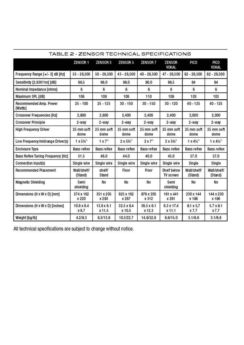

Θα ηθελα να ακουσω γνωμες για τα dali, πιο συγκεκριμενα για τα zensor 5, σε συνδυασμο με κεντρικο dali zensor pico vokal, και sub ενα απο τα 2 της εταιριας.
Ακουω γνωμες!!
Ευχαριστω

Το κεντρικο ειναι πολυ μικρο. Για Sub αλλα και ηχεια δες και svs και γρηγορα !
Κοιτα και νημα
Μαλιστα επειδη ειναι σχετικα μεγαλος ο χωρος θελει μεγαλουτσικο sub και το pb13 ειναι παρα πολυ καλη ευκαιρια τωρα!!
20
10
δυστυχως εχω περιορισμο στο κεντρικο να εχει υψος λιγοτερο απο 20εκ.
Και το βαθος του απο 16εκ. και πανω θα προεξεχει, αρα οκ να ειναι 20+ αλλα αμα ειναι 30εκ. θα προεξεχει παρα πολυ ασχημα
Απο μηκος δεν εχω περιορισμο
Θα μπει πανω απο την τηλεοραση στην εσοχη
καμμια συμβουλη συγκεκριμενου ηχειου?
