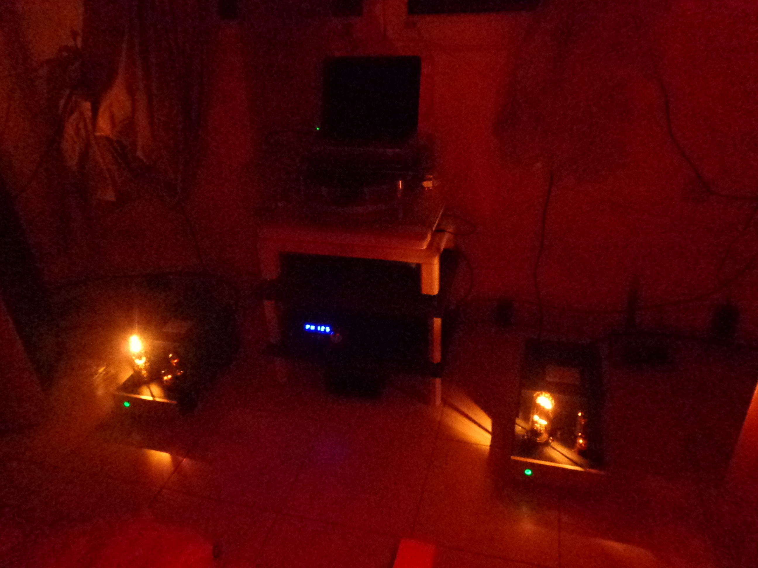

Τέτοιο φωτισμό έχω όταν ακούω Carach Angren.

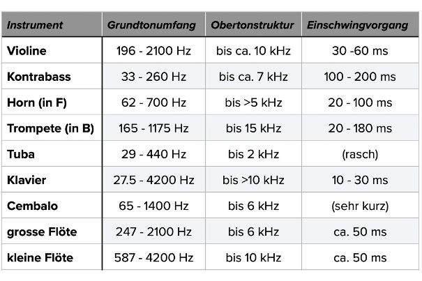

A piano tone never consists solely of the fundamental frequency, but rather of many overtones (harmonics). These determine the timbre, that is, whether the tone sounds "warm," "glassy," "brilliant," or "harsh." The ratio and intensity of these overtones are highly complex and vary depending on the instrument, the touch, and the concert hall.
Ας πάμε στο πιάνο το Klavier
Από τα λίγα που καταλαβαίνω για το ηχόχρωμα ενός οργάνου αρκεί η πίστη αναπαραγωγή αυτού.
