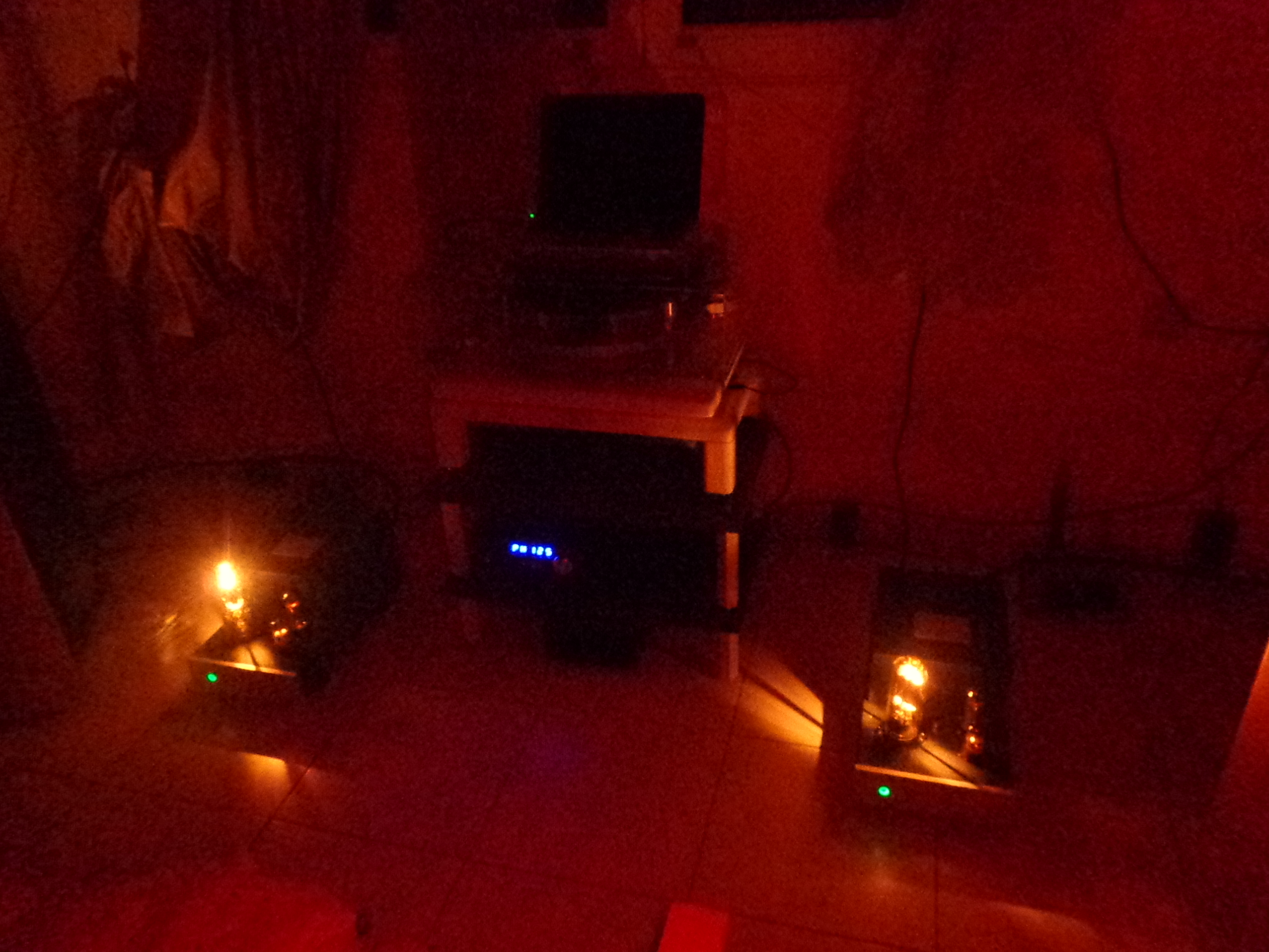

Αυτό το κάκιστο μηχανάκι / ενισχυτάκι (μετρητικά) είναι ο ................................................
211 single ended stereo amplifier AUDIO NOTE ONGAKU!!!!!!!!!!!!!!!!!!!!!!!!!!!!
