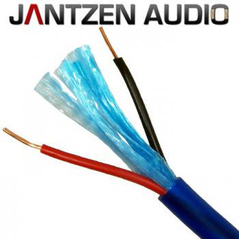

Θα πει κάποιος μάρκες μονόκλωνων καλώδιων ηχείων; Όχι ηλεκτρολογικά...

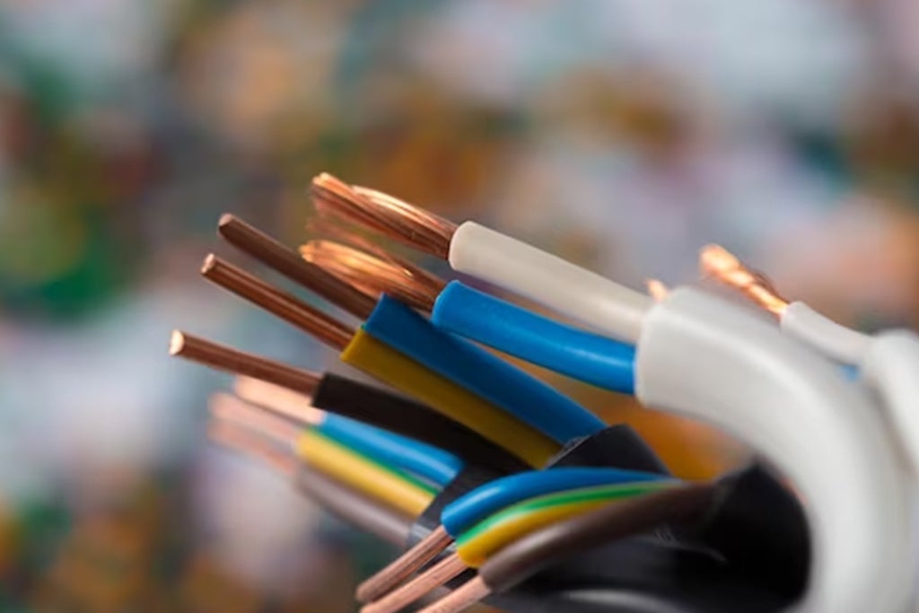

Τα μονόκλωνα καλώδια είνα φθηνότερα, περνάνε πιο πολλά αμπέρ , δεν επηρρεάζονται πολύ απο δονήσεις, έχουν λιγότερο voltage drop, αρπάζουν λιγότερο υψισυχνο θόρυβο, λιγότερο οξείδωση αναλογικά, μεγαλύτερη αντοχή σε δυσκολες συνθήκες είναι όμως μη εύκαμπτα (εαν δεν τα κάνεις πολλά και λεπτά όπως κάνουν κάποιες audio εταιρίες) για audio εφραμογές ή σε επαναλαμβανόμενες κάμψεις (ιδίως στο ίδιο σημείο) που ακόμη και λεπτά πρέπει να αποφεύγονται αλλά δεν αερίζονται και καλά. Και πολλά άλλα εδω :
Δεν ξέρω τι εννοείτε αλλα τα μονόκλωνα είναι που θεωρούνται και ονομάζει ο κόσμος συνήθως "ηλεκτρολογικά" καθώς χρησιμοποιούνται στα κανάλια. Αλλιώς δεν υπάρχει "ηλεκτρολογικό καλώδιο" versus κάποιου άλλου. Ανάλογα την χρήση που θες και τις συνθήκες κλπ

Υπάρχει διαφορά, στην ποιότητα του χαλκού. Τα "Ηλεκτρολογικά" δε είναι καθαρός χαλκός αλλά επιτρέπεται να έχουν προσμίξεις από άλλα υλικά, σε μικρό ποσοστό πάντα. Στο εμπόριο, κυκλοφορούν και καλώδια χαλκού (υποτίθεται) που τα πιάνει ο μαγνήτης!
