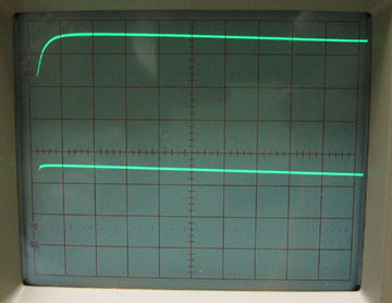

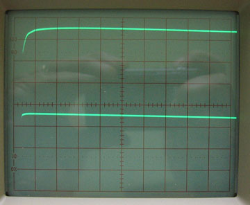

Τετραγωνικός παλμός από μέτριας σχεδίασης ενισχυτή Α που ταλαντώνει όταν συνδέεται με υψηλής χωρητικότητος καλώδιο ηχείων:

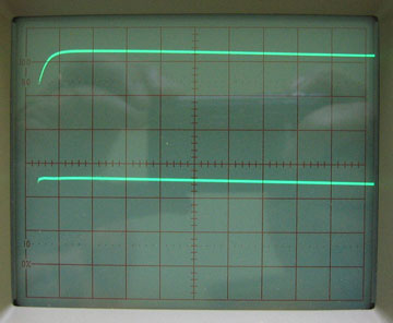

Ο ίδιος παλμός από σωστό σταθερό ενισχυτή Β που δεν επηρεάζεται από δύσκολες καταστάσεις:
Και τι γράφει ο Roger Russel γι αυτό: "When there is an audible difference in speaker wire due to wire capacitance, it can be interpreted as an improvement when one wire appears to have more clarity but is actually altering the sound and departing from accuracy."

Εγω βλεπω οτι και ο ενισχυτης Β επηρεαστηκε απο το καλωδιο , απλα επηρεαστικε λιγοτερο ! .
Όχι, κάνεις λάθος, ο ενισχυτής Β δεν επηρεάστηκε καθόλου από το καλώδιο.
Ορίστε δες:
Through #12 Line Cord
Through High-Cap Wire
Η κάτω καμπύλη (της κάθε οθόνης) είναι ο τετραγωνικός παλμός που δίνει η γεννήτρια συχνοτήτων στην είσοδο του μηχανήματος και η πάνω καμπύλη είναι αυτό που βγάζει ο ενισχυτής στην έξοδο. Εννοείται βέβαια πως κανένας ενισχυτής στον πλανήτη όσο κορυφαίος και αν είναι δεν μπορεί να βγάλει ακριβώς αυτούσιο τον τετραγωνικό παλμό. Όσο πιο κοντά είναι τόσο καλύτερα.
Συγκρίνουμε λοιπόν τις δύο πάνω καμπύλες της κάθε οθόνης μεταξύ τους. Στην πρώτη οθόνη με το απλό καλώδιο, στην δεύτερη με υψηλής χωρητικότητας καλώδιο. Βλέπουμε ότι είναι οι ίδιες ακριβώς. Δεν υπάρχει ίχνος ταλάντωσης: "Amplifier B remains unchanged with no overshoot for either kind of wire"
Δηλαδή αυτό σημαίνει ότι ο ενισχυτής Β δεν «ακούει» από καλώδια.

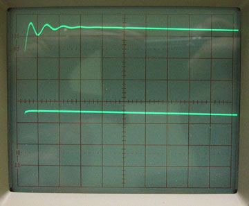

Αντίθετα ο Α με υψηλής χωρητικότητας καλώδιο παίζει άλλα αντ' άλλων:
Η κάτω γραμμή είναι ο τετραγωνικός παλμός που δίνει η γεννήτρια συχνοτήτων στην είσοδο, η πάνω γραμμή που πάει σαν μεθυσμένη είναι η έξοδος του ενισχυτή Α.
Συνεπώς είναι σαφές ποιος από τους δύο έχει σωστή σχεδίαση και ποιος όχι.
With a loudspeaker system connected as a load for amplifier A, the waveform leading edge shows further deformation compared to the resistor load. In fact, it indicates a tendency towards oscillation. Either channel of stereo amplifier A shows the same result. Meanwhile, amplifier B still remains essentially unchanged with no tendency to overshoot.
Conclusions
The degree of influence when using high capacitance wire depends on three factors.
1. The total capacitance of the wire used (capacitance per foot times the number of feet).
2. The complex impedance of the speaker being used.
3. The stability of the amplifier being used to drive the speaker.
Το 3. είναι λοιπόν όλο το ζουμί της υπόθεσης.
