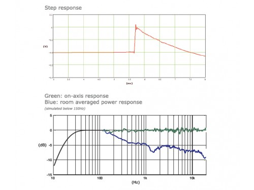

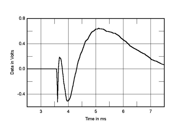

Δεν ΄΄τρελαίνομαι΄΄ να σου φέρνω αντιρρήσεις,αλλά ουδέποτε θα χαρακτήριζα ΄΄ακαριαία΄΄ τη μεταβατική συμπεριφορά ηχείου με την παρακάτω βηματική απόκριση - ανήκουσα στο Sopra No.3:

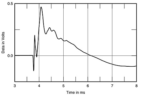

Ας δούμε και τα κλασικά BBC LS 3/5a
Χμμ...καλύτερη,αλλά εξακολουθεί να υπάρχει ασυνέχεια μεταξύ tweeter - mid/woofer.
Grimm LS1a...Άλλη κλάση

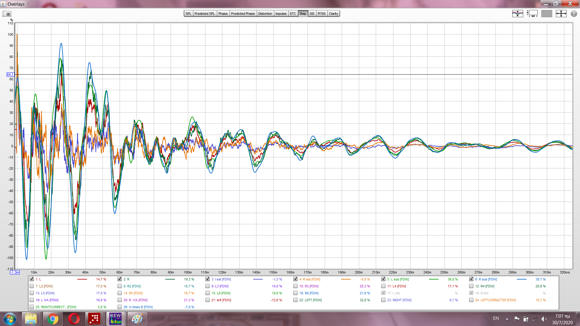

Και όπως θα συνέβαινε ΄΄πάντα΄΄,κάποιοι ΄΄εξυπνότεροι΄΄ από τους υπολοίπους θεωρούν ότι πρόκειται περί μύθου και παγκόσμιας συμπαιγνίας για να πωλούνταν μονάδες sub σε ΄΄ανυποψίαστους΄΄ χρήστες.
