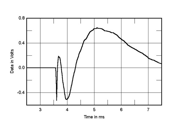

Δεν ΄΄τρελαίνομαι΄΄ να σου φέρνω αντιρρήσεις,αλλά ουδέποτε θα χαρακτήριζα ΄΄ακαριαία΄΄ τη μεταβατική συμπεριφορά ηχείου με την παρακάτω βηματική απόκριση - ανήκουσα στο Sopra No.3:

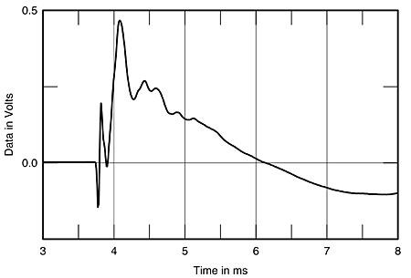

Ας δούμε και τα κλασικά BBC LS 3/5a
Χμμ...καλύτερη,αλλά εξακολουθεί να υπάρχει ασυνέχεια μεταξύ tweeter - mid/woofer.

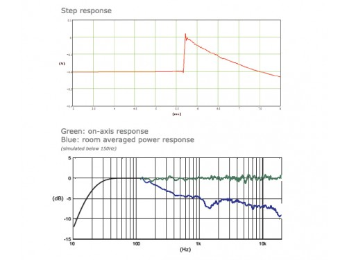

Grimm LS1a...Άλλη κλάση

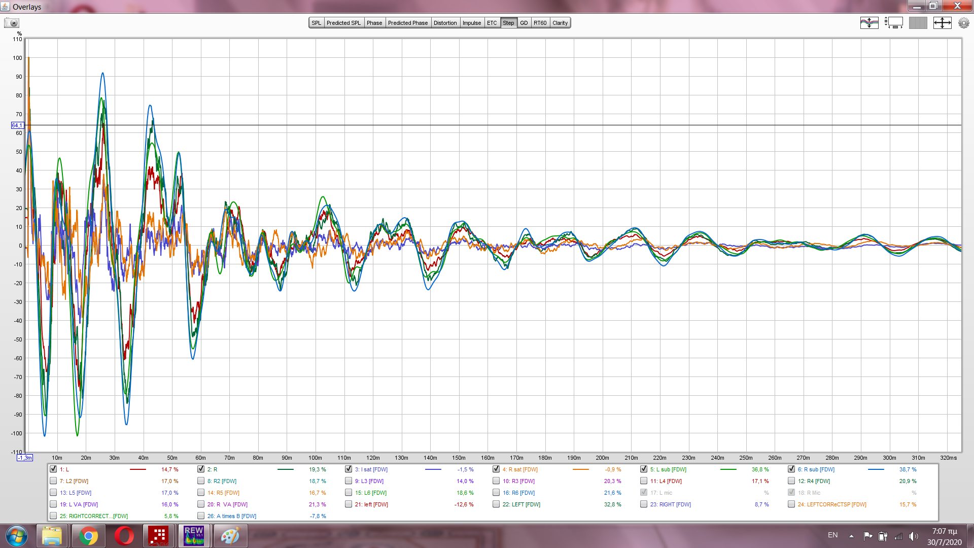

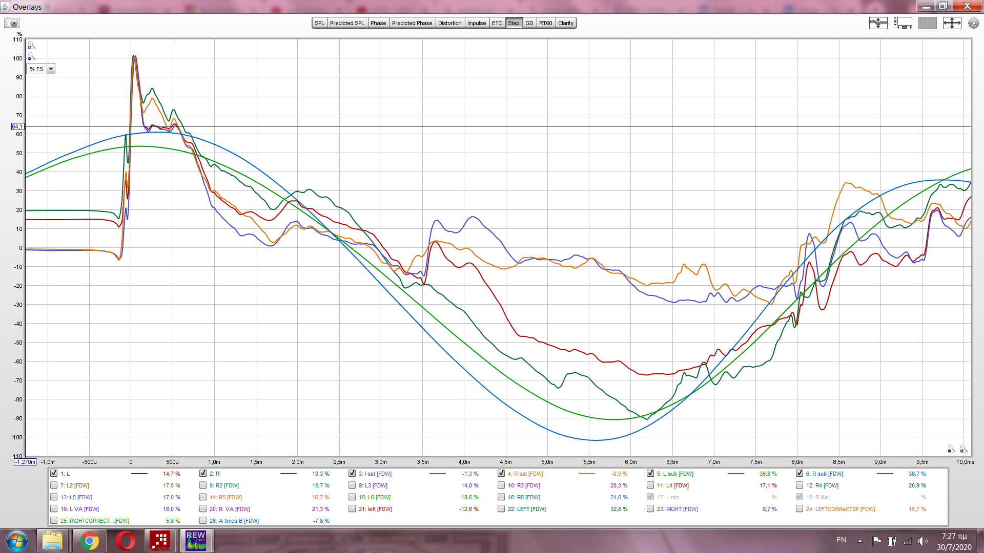

Και σε αντιπαραβολή κάτι άλλο που αντιλαμβάνομαι ο ίδιος ως ΄΄ακαριαίο΄΄ κατά την ακρόαση...Σύστημα δορυφόρων σε κατηγορία LS 3/5a μαζί με ζεύγος sub και χωρίς την παραμικρή διορθωτική επέμβαση από λογισμικό επεξεργασίας . Συμπεριφορά στα πρώτα χιλιοστά δευτερολέπτου:
Και το ακόμα πιο ενδιαφέρον σε βάθος χρόνου:
Παρατηρούμε στο δεύτερο ότι μετά τα 150 msec το πλάτος έχει πέσει κάτω από το 10% του αρχικού ερεθίσματος,ενώ πρακτικά θα μηδενίζεται μετά τα 250 msec.Και όλα αυτά υπό μη ανηχοϊκές συνθήκες,αλλά χαλαρά πάνω σε θέση ακρόασης εντός τυπικού δωματίου...
